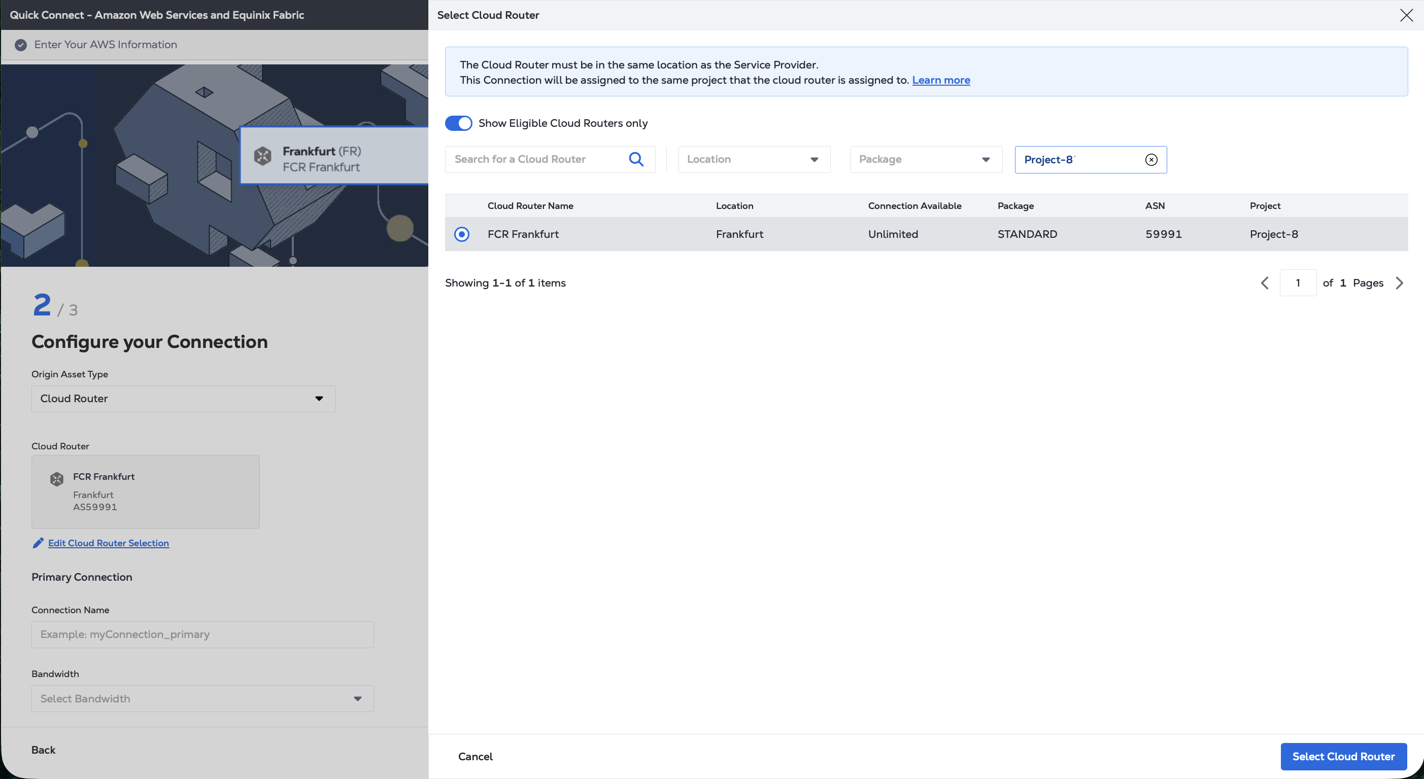

Na lista suspensa Tipo de ativo de origem, selecione Roteador de nuvem .
Clique e selecione Cloud Router, selecione uma instância de roteador de cloud e clique em Selecionar Cloud Router.

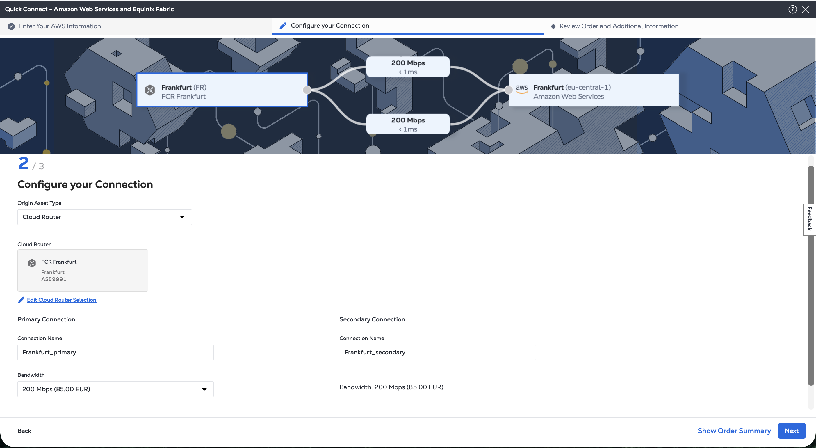

Na seção Conexão primária:
- Insira o nome da conexão principal.
- Selecione uma largura de banda. Se você estiver criando uma conexão redundante, o valor da largura de banda selecionado também será aplicado à conexão secundária.
Se você estiver criando uma conexão redundante, insira o nome da conexão secundária na seção Conexão secundária.
Clique em Avançar.

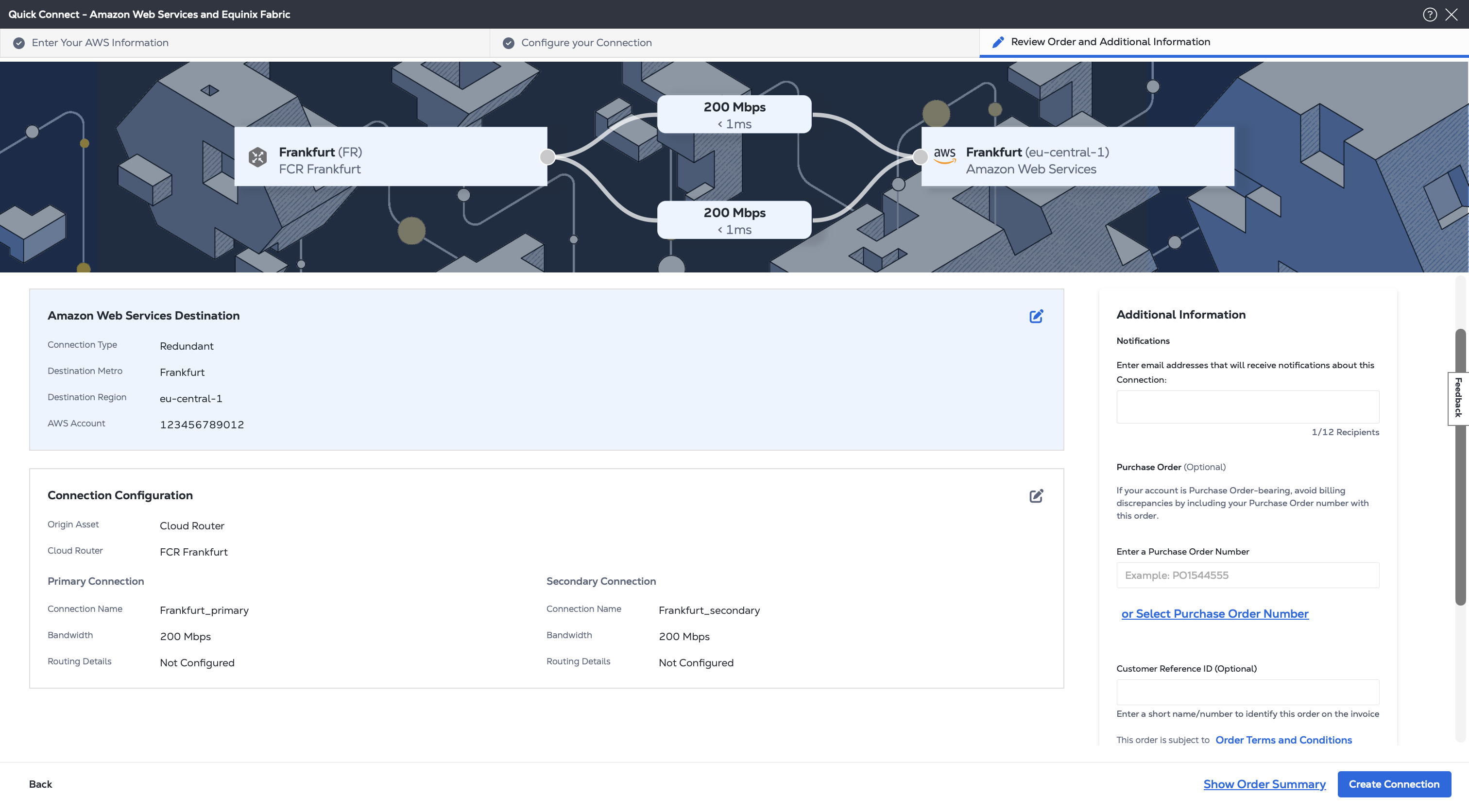

Consulte as informações nas seções Destino e Configuração da conexão.
Use o campo Notificações para fornecer os endereços de e-mail dos destinatários a serem notificados sobre o status da conexão. Você pode adicionar até 12 endereços de e-mail.
(Opcional) Insira ou adicione informações do pedido na seção Ordem de compra.
(Opcional) Forneça um identificador de referência do cliente para ajudá-lo a identificar este pedido em sua fatura.
Quando estiver pronto, clique em Criar Conexão.

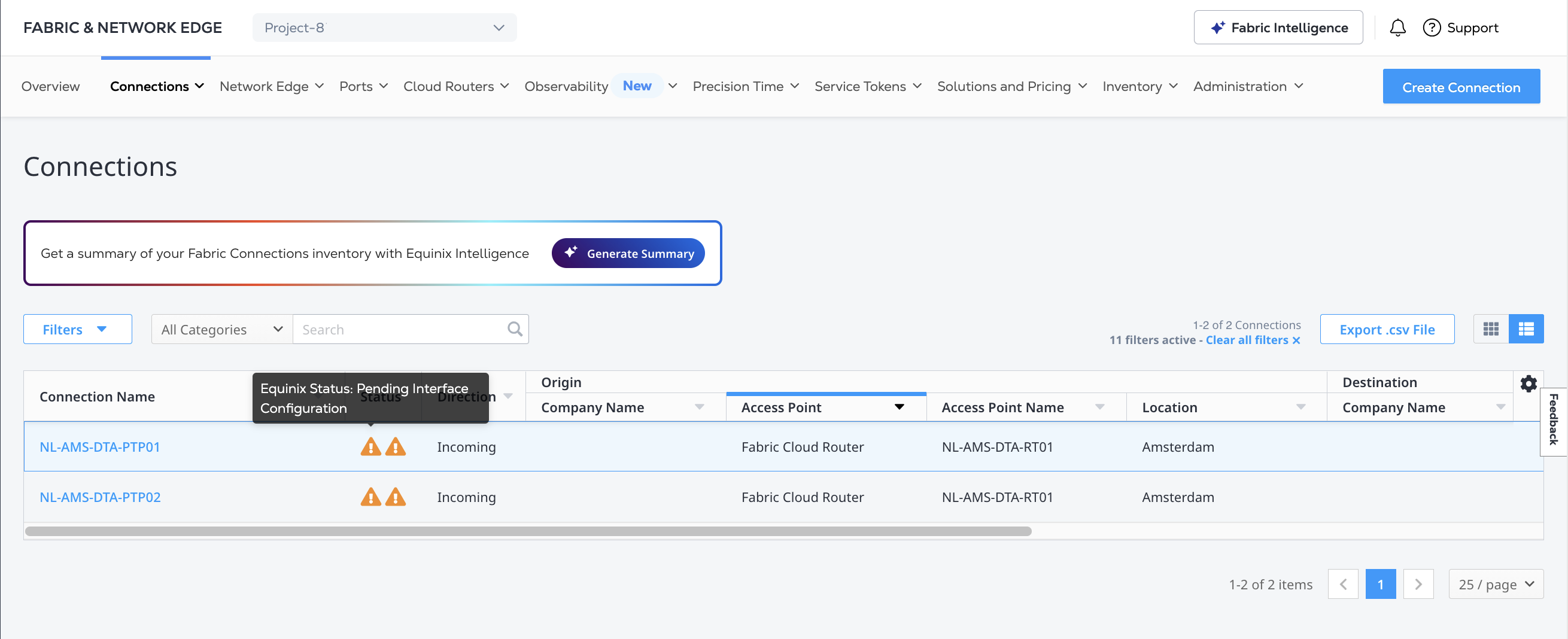

Depois de criar uma conexão no Portal do Cliente, monitore seu status no Inventário de Conexões .
Para verificar o status da conexão, envie uma GET solicitação para o /fabric/v4/connections/{connectionId} terminal.
Busque o status da conexão com a equinix_fabric_connectionsfonte de dados.
Após a conexão ter sido criada, seu status Equinix é Pending Interface Configuration e você deve configurar seu roteamento adicionando detalhes do protocolo de roteamento direto ou usando BGP .
Os requisitos para finalizar a conexão antes que ela possa ser usada variam de acordo com o provedor de serviços. Alguns exigem que você autorize a conexão na plataforma do provedor de serviços ou que o provedor de serviços tenha que aprovar a conexão. Além disso, talvez você precise configurar informações de peering ou roteamento no lado do provedor de serviços.
