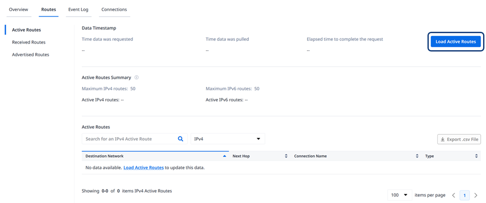

  2. Selecione a aba Rotas. A visualização Rotas Ativas será exibida. Na primeira vez que você visualizar as Rotas Ativas do Cloud Router, nenhuma rota será exibida. A tabela Rotas Ativas precisa ser carregada e não é atualizada automaticamente. As informações serão exibidas na página assim que as rotas forem carregadas.
  3. Clique em Carregar Rotas Ativas. Assim que as Rotas Ativas forem carregadas, o registro de data e hora da última solicitação de carregamento será exibido. Essas rotas não são carregadas automaticamente da rede. Se novas rotas forem anunciadas para o Roteador na Nuvem por seus pares, você deverá clicar em Carregar Rotas Ativas para visualizá-las na tabela.
  4. O Resumo de Rotas Ativas exibe o número máximo de rotas IPv4 e IPv6 permitidas pelo pacote Cloud Router, bem como a contagem total de Rotas Ativas recuperadas na rede para esse Cloud Router.
A tabela Rotas Ativas exibe as seguintes informações:

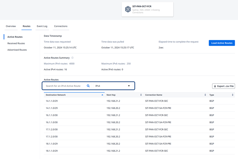

Acima da tabela Rotas Ativas, você pode pesquisar por um prefixo específico, próximo salto ou nome de conexão. Esta é uma maneira fácil de descobrir se o Cloud Router instalou uma rota a partir de uma determinada conexão.
Além disso, você pode selecionar entre IPv4 e IPv6 na opção suspensa acima da tabela. Ambos os prefixos IPv4 e IPv6 são carregados ao mesmo tempo da rede.

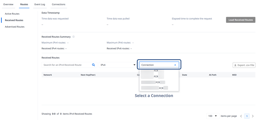

  3. Na página Rotas Recebidas, você precisa selecionar uma conexão para poder carregar as rotas recebidas dessa conexão. A opção Carregar Rotas Recebidas fica desativada até que você selecione uma conexão.
  4. Na lista suspensa Conexão, selecione uma conexão associada a esse roteador Fabric Cloud.

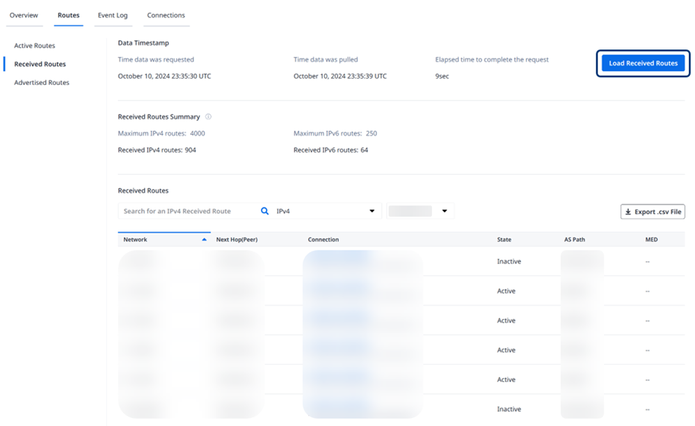

  5. Após selecionar uma conexão no menu suspenso, clique em Carregar rotas recebidas. As rotas recebidas são obtidas da rede para essa conexão e o respectivo peer BGP.
observação
Sempre que você visualizar informações atualizadas, você deverá carregar as Rotas Recebidas. As rotas recebidas não são atualizadas automaticamente no portal do cliente.
A data e o registro de data e hora da última solicitar de carregamento para as rotas recebidas são exibidos. Um resumo do total de rotas IPv4 e IPv6 recebidas também é exibido.
A tabela Rotas Recebidas exibe as seguintes informações:
  • Rede – A rota recebida como parte da atualização BGP do peer na conexão.
  • Próximo salto – O próximo salto para a rota.
  • Nome da conexão – O nome e o UUID da conexão associada à rota recebida.
  • Estado – Indica se a rota está ativa ou inativa. Se o estado for inativo, significa que o Cloud Router não instalou a rota daquela conexão na tabela de Rotas Ativas.
  • Caminho AS – Um atributo BGP enviado como parte do anúncio de rota do peer do Cloud Router na conexão. O Caminho AS é exibido como um valor separado por vírgulas, com o AS de origem da rota na extremidade direita do caminho.
  • MED – O discriminador de múltiplas saídas (MED) recebido como parte do anúncio de rota. Se você tiver alguma política de MED de entrada para substituir esse valor, ela não estará incluída nesta tabela. Os valores aqui apresentados são os valores de MED recebidos do par, antes da aplicação de quaisquer políticas de entrada.

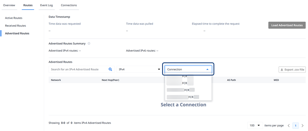

  3. Na página Rotas Anunciadas, você precisa selecionar uma conexão para poder carregar as Rotas Anunciadas dessa conexão. A opção Carregar Rotas Anunciadas fica desativada até que você selecione uma conexão.
  5. Após selecionar uma conexão no menu suspenso, clique em Carregar rotas anunciadas.
