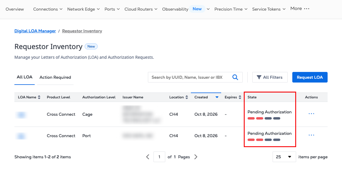

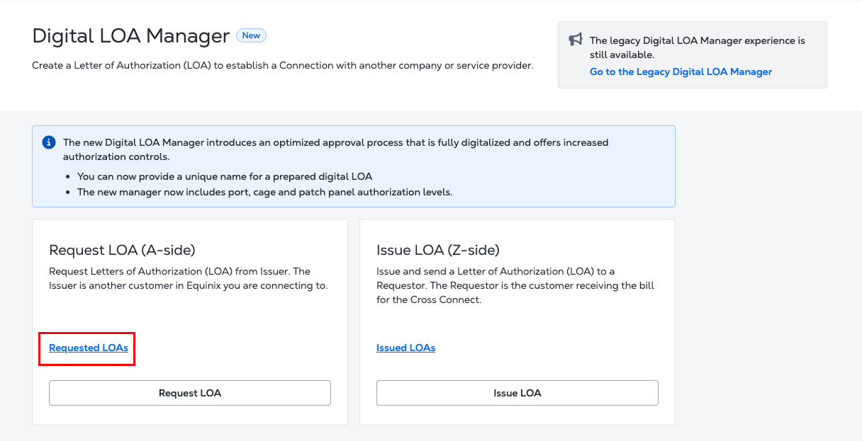

Consulte as LOAS solicitadas no Inventário do Solicitante para rastrear e gerenciar suas LOAS e solicitações de autorização.
  • Selecione LOAS Solicitadas para visualizar as LOAS solicitadas dos emissores. Novo gerente de LOA digital com as LOAS solicitadas destacadas
  • A lista de autorização fornece o status de cada LOA. Inventário do solicitante com a coluna Estado destacada

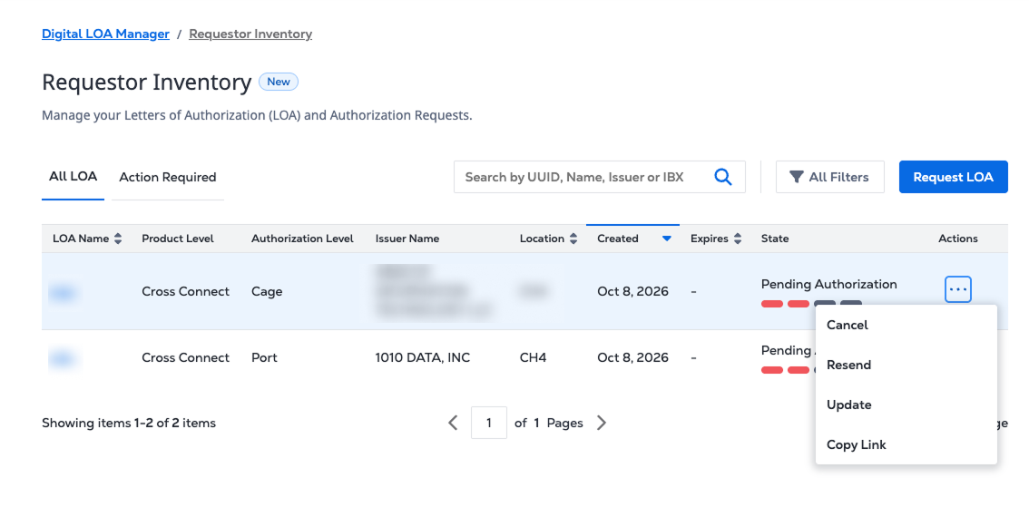

  • Cada linha exibe ações com base no status da LOA. Enquanto uma LOA estiver em andamento, você pode cancelar, reenviar, atualizar ou copiar o link da LOA. Inventário do solicitante com o menu de ações de linha aberto
  • Quando a LOA estiver totalmente autorizada, vá para Ações, selecione os três pontos e faça o pedido ativado pela LOA.

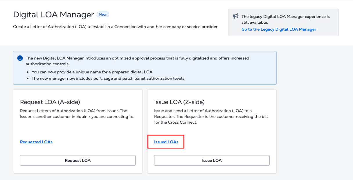

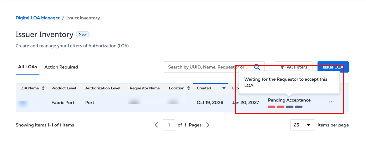

Consulte as LOAS emitidas no Inventário do Emissor para rastrear e gerenciar as LOAS emitidas e as solicitações de autorização.
  • Selecione LOAS emitidas para ver as LOAS que você emitiu. Novo gerente de LOA digital com LOAS emitidas em destaque

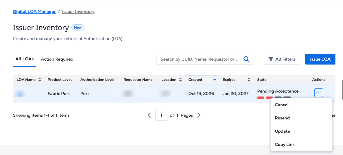

  • Quando o emissor precisa tomar uma ação, a lista de autorização fornece a ação diretamente na linha, eliminando a necessidade de abrir a página de detalhes. Inventário do emissor com uma dica de ferramenta de estado
  • Cada linha exibe ações com base no status da LOA. Enquanto uma LOA estiver em andamento, você pode cancelar, reenviar, atualizar ou copiar o link da LOA. Inventário do emissor com o menu de ações de linha aberto

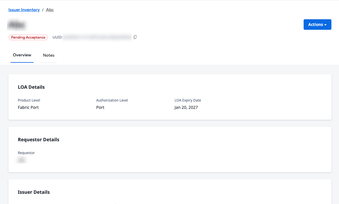

  • Clique no nome da LOA para ver seus detalhes. A página de detalhes mostra o registro completo da LOA, incluindo as partes, equipamento autorizado, data de validade, histórico de status, e ações disponíveis.
Guia Visão geral dos detalhes da LOA

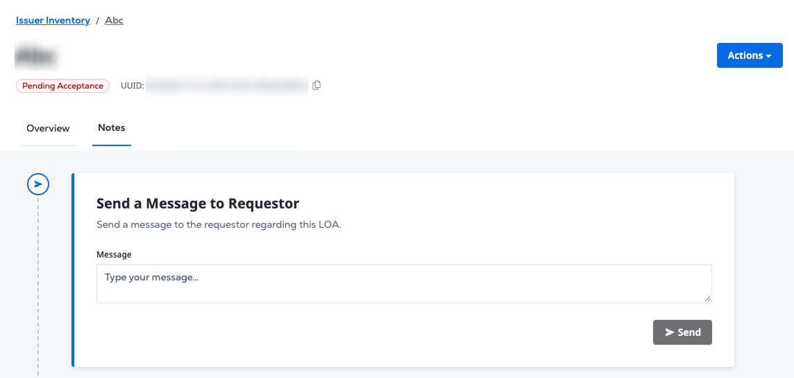

  • As notas fornecem um encadeamento de conversa compartilhado entre o emissor e o solicitante enquanto a LOA está em andamento. Ambas as partes podem trocar notas até que a LOA seja aceita. Quando a LOA for aceita, cancelada ou expirada, o thread se tornará somente leitura.
Guia Notas dos detalhes da LOA
