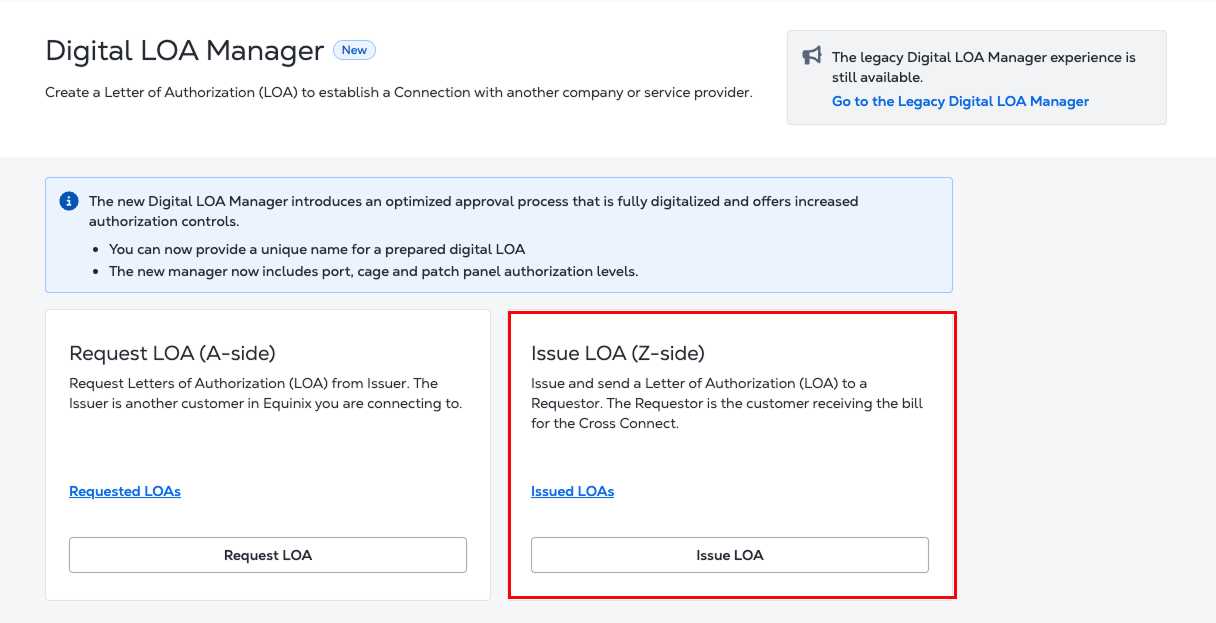

No novo Gerente de Carta de Autorização Digital (LOA), os solicitantes solicitam as LOAS e os emissores emitem e autorizam.
  2. Acesse o menu Pedidos e tíquetes e selecione Gerenciador de LOA Digital .
    Menu Pedidos e tíquetes com o Digital LOA Manager destacado
  3. Quando solicitado, clique em Sim, experimentar novo gerenciador de LOA digital para mudar para o New Experience.

  1. Procure o cartão LOA (Z-Side) de emissão e clique em Emitir LOA.
    Novo gerente de LOA digital com o problema LOA destacado

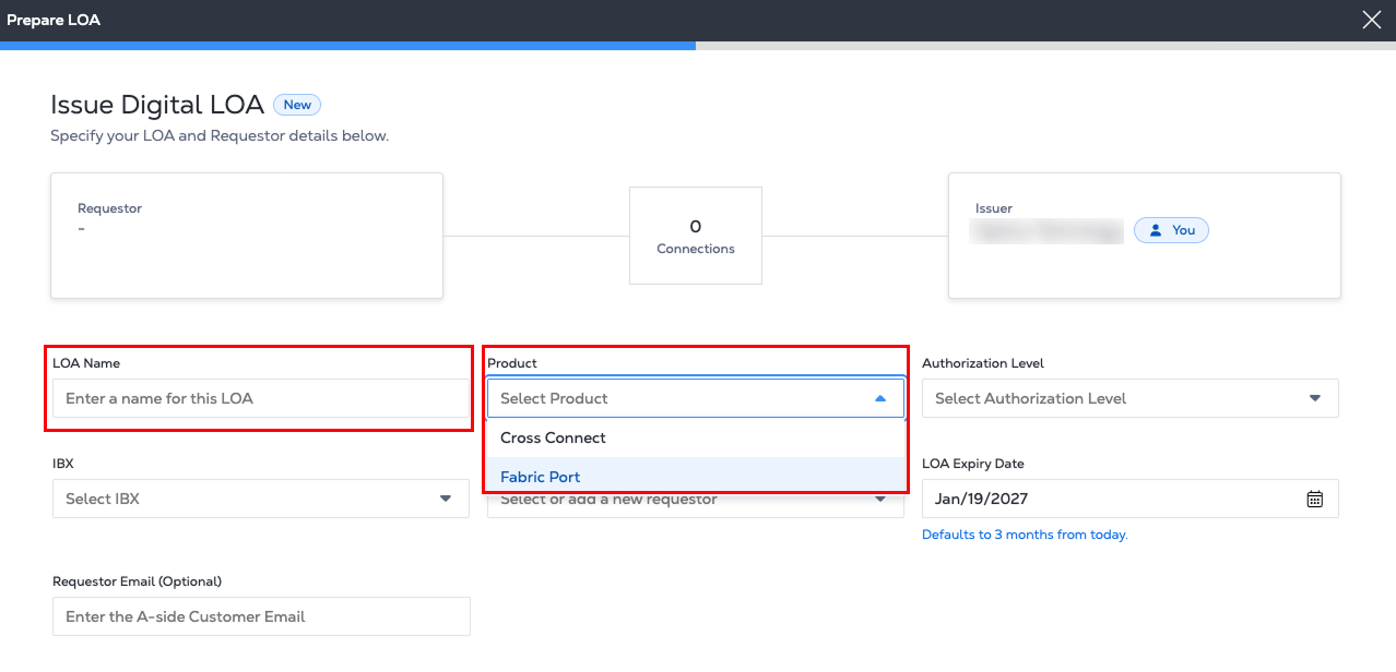

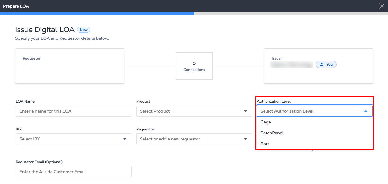

  2. Insira um nome para a LOA e selecione um produto na lista de Produtos
    Emitir a página LOA digital com o nome da LOA e o produto destacados
  3. O nível de autorização determina quais equipamentos a LOA cobre.
    • Cage: Concede acesso a um cage inteiro. A mesma LOA pode ser usada para todos os ativos nesse cage, incluindo novos patch panels e portas.
    • Patch panel: Concede acesso a um patch panel específico. A mesma LOA pode ser usada para todas as portas nesse painel.
    • Porta: Concede acesso a uma única porta. A LOA pode ser usada uma vez, somente para essa porta.
    Lista de nível de autorização com Cage, PatchPanel e Porta

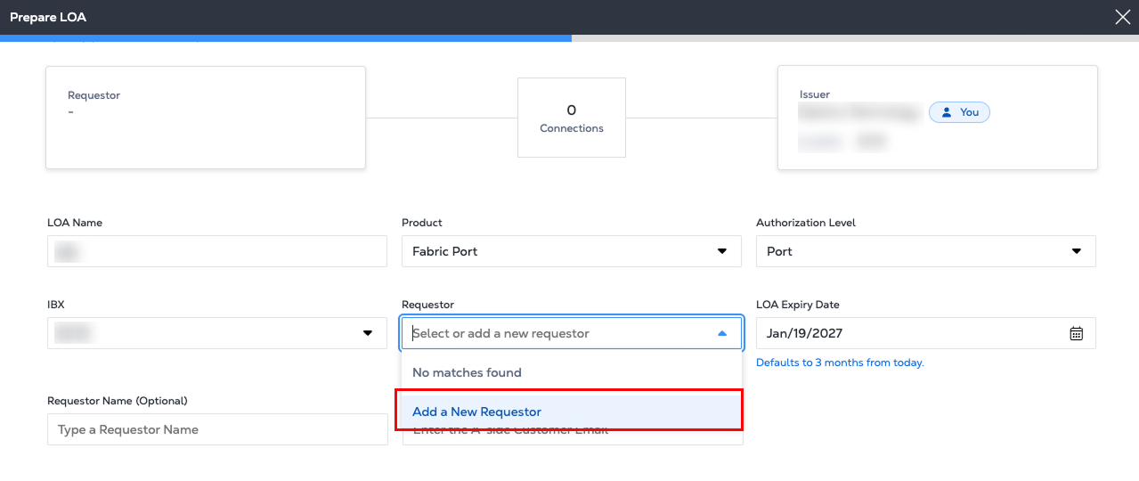

  4. Selecione o data center IBX e selecione ou adicione um Solicitante.
    • Clique em Adicionar um novo solicitante para inserir o nome e o e-mail do solicitante. O que acontece em seguida depende do que você inserir:
      • Parceiro existente e e-mail: O sistema confirma que o e-mail pertence a essa organização e envia um e-mail ao Solicitante.
      • Apenas parceiro existente: Nenhum e-mail foi enviado. Use Copiar link para compartilhar a LOA.
      • E-mail para novos parceiros: O sistema identifica a organização a partir do domínio de e-mail e os e-mails que esse endereço.
      • Apenas o nome do novo parceiro: O sistema faz a correspondência do nome com uma organização existente. Nenhum e-mail foi enviado. Use Copiar link para compartilhar a LOA.
      • Nada foi inserido: Ninguém é notificado. Use Copiar link para compartilhar a LOA. Qualquer usuário que abrir o link pode aceitar e você os confirma.
    Se você selecionar um parceiro na lista e também digitar um nome, o parceiro selecionado será usado e o nome digitado será ignorado. Se o sistema não conseguir identificar a organização do Solicitante, você deverá confirmar o Solicitante novamente depois que ele aceitar.
    dica
    Se você inseriu um e-mail e o Solicitante não responder, use Copiar link para compartilhar a LOA diretamente.
    Lista de solicitantes com Adicionar um novo solicitante realçado

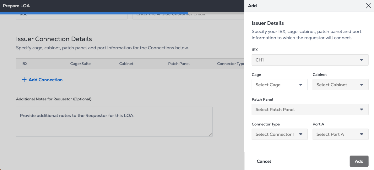

  6. Em Detalhes da conexão do emissor , clique em Adicionar conexão e insira o equipamento ao qual o solicitante se conectará. Os campos mostrados dependem do nível de autorização. Este é o único local onde a LOA identifica o equipamento que cobre.
    • Para o nível de cage, insira IBX e cage.
      Adicione um painel para uma conexão no nível do cage
    • Para o nível de patch panel, informe IBX, cage, cabinet e patch panel.
      Adicione o painel para uma conexão no nível do patch panel
    • Para o nível de porta, informe IBX, cage, cabinet, patch panel, tipo de conector, Porta A (Porta B para conectores emparelhados).
      Adicione o painel para uma conexão no nível da porta
    Se você deixar a porta definida como Próxima disponível, o sistema atribuirá a próxima porta livre nesse patch panel quando a LOA for criada. Para tipos de conectores emparelhados, ele também atribui a segunda porta. A porta selecionada é sempre mantida, e as duas portas de um par não podem ser iguais. Se o painel não tiver porta livre, a LOA será recusada.

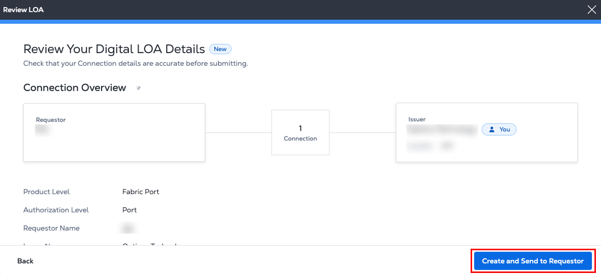

  7. Em Revisar os detalhes da sua LOA digital , verifique se os detalhes da conexão e as informações de contato estão corretos.
    • Clique em Criar e enviar ao Solicitante.

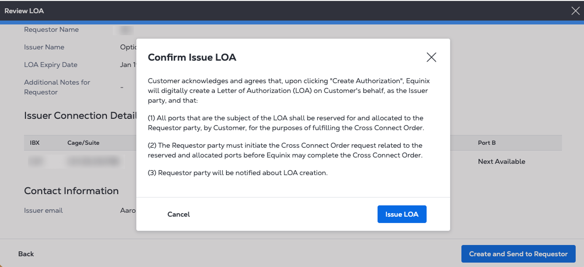

  8. Em Confirmar emissão do cartão LOA , clique em Emitir LOA.
    Janela Confirmar emissão da LOA

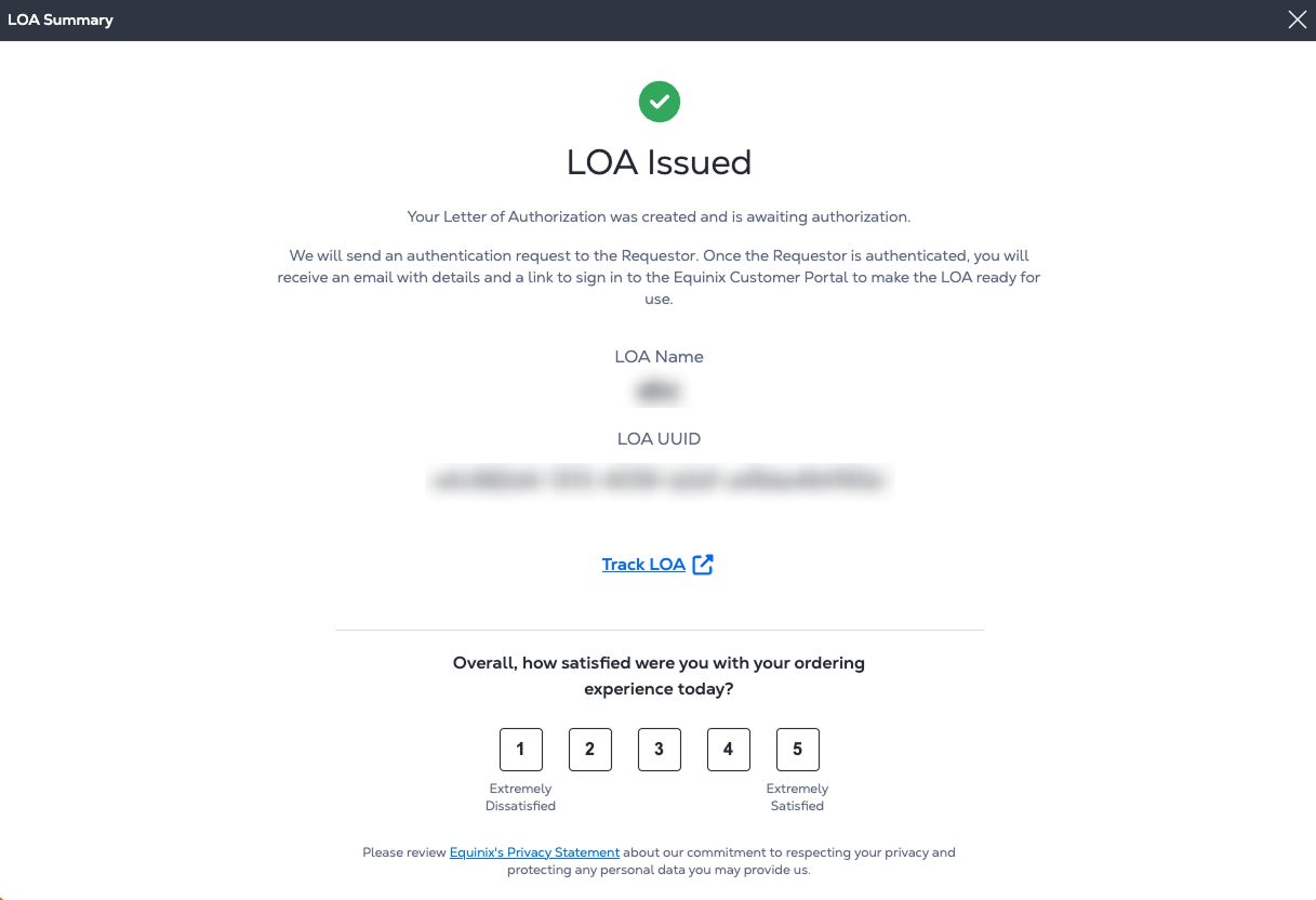

  9. O Resumo da LOA contém o número do token da LOA, que é um ID exclusivo da LOA digital no PDF, no e-mail e no Portal do Cliente. O Solicitante recebe uma notificação por e-mail que inclui a nova LOA Digital como anexo em PDF.
    • Clique em Rastrear LOA para ver esta nova LOA no Gerenciador de LOA Digital. A LOA digital entra em processamento (pendente) enquanto o sistema gera o documento e o link. Como a página Sucesso aparece antes da conclusão do processamento, uma LOA recém-criada pode permanecer em processamento por alguns segundos no inventário.

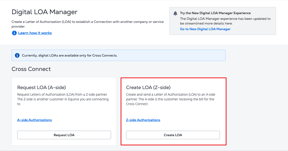

No Gerenciador de LOA digital legada, o parceiro A-Side solicita uma LOA para estabelecer um Cross Connect, e o parceiro Z-Side emite a LOA para autorizar a conexão.
Para criar uma LOA digital como um parceiro Z-Side, siga estas etapas:
  3. Quando solicitado, clique em Não, obrigado por usar a experiência herdada.

  1. Procure o cartão Criar LOA (Z-Side) e clique em Criar LOA.
    • Se você recebeu uma solicitação por e-mail de um parceiro do lado A, o link no e-mail o levará diretamente a esta etapa.
    Gerenciador de LOA digital herdado com Criar LOA destacado
