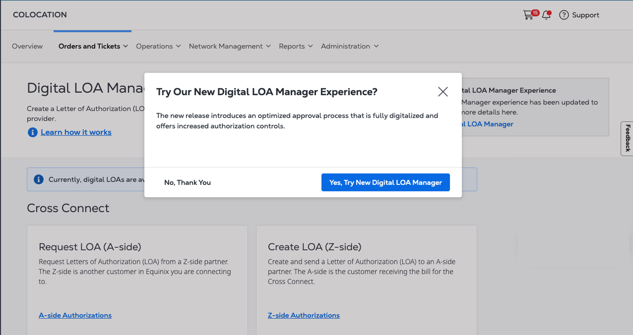

  2. Acesse o menu Pedidos e tíquetes e selecione Gerenciador de LOA Digital .
    Menu Pedidos e tíquetes com o Digital LOA Manager destacado
  3. Quando solicitado, clique em Sim, experimente um novo gerenciador de LOA digital para mudar para o New Experience ou clique em Não, obrigado para continuar usando a experiência herdada.
    Solicitar para experimentar o novo Gerenciador de LOA Digital

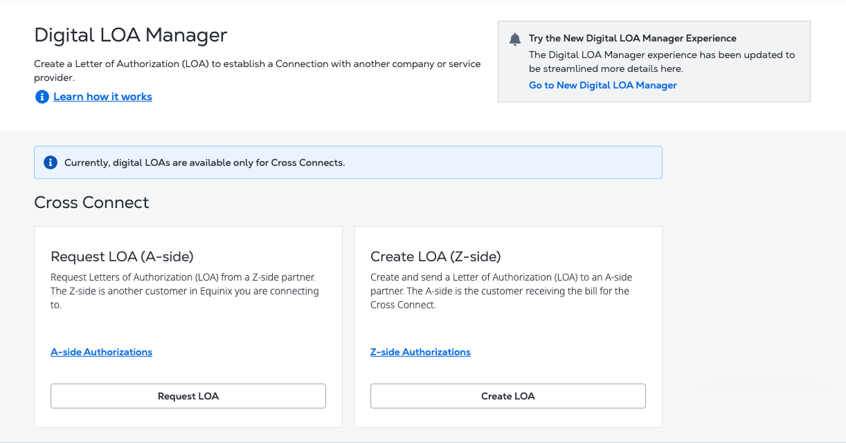

Gerenciador de LOA digital herdada​
dica
Use LOAS digitais legadas apenas para Cross Connects. Para todos os outros produtos, use a nova experiência DLOA .
Uma LOA digital é uma autorização eletrônica que substitui as LOAS tradicionais criadas manualmente. Ele permite a configuração de um Cross Connect dentro de um data center IBX, permitindo que um parceiro A-Side solicite autorização de um parceiro Z-Side.
No Gerente de LOA digital legado, o parceiro A-Side inicia e paga o Cross Connect, enquanto o parceiro Z-Side detém os ativos necessários para a conexão e emite a LOA que autoriza seu uso.
Se você for o parceiro A-Side, poderá solicitar uma LOA de um provedor Z-Side. Selecione Autorizações A-Side para ver os LOAS emitidos a você por parceiros Z-Side.
Se você for o parceiro Z-Side, poderá criar e enviar uma LOA para um provedor A-Side. Selecione Autorizações Z-Side para ver os LOAS que você emitiu.
observação
Uma Carta de Autorização Digital (LOA) deve ser criada e aprovada antes que uma Conexão Cruzada possa ser estabelecida entre os parceiros do lado A e do lado Z.

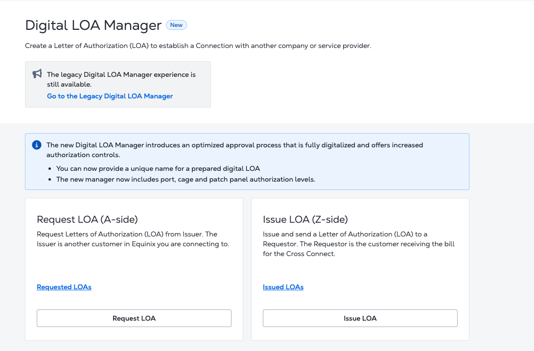

Novo Gerente de LOA Digital​
Com o novo Gerenciador de LOA Digital, você pode solicitar uma LOA de um Emissor, um cliente Equinix ao qual você está se conectando. Selecione as LOAS solicitadas para ver as LOAS criadas para você. Você também pode emitir e enviar uma LOA para um Solicitante, o cliente que recebe a fatura do pedido. Selecione LOAS emitidas para ver as LOAS criadas por você.
Solicitantes e emissores​
O Solicitante envia solicitações de LOA para recursos que exigem autorização de outra parte. Os solicitantes podem criar solicitações de LOA, rastrear status de solicitação, visualizar as LOAS solicitadas e gerenciar solicitações ativas.
O Emissor analisa e autoriza solicitações de recursos que possui ou administra. Os emissores podem revisar solicitações, aprovar ou rejeitar solicitações, emitir LOAS e gerenciar LOAS emitidas.
