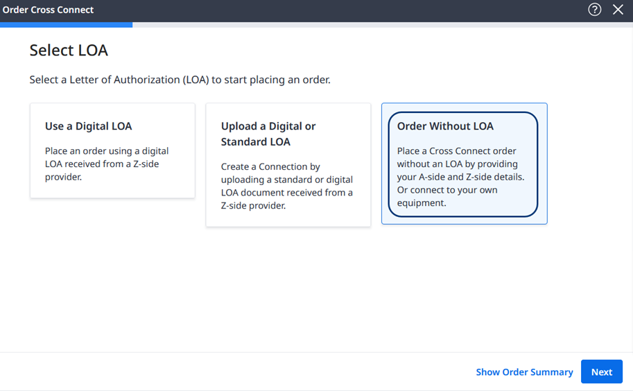

  5. Na seção Selecionar LOA, clique em Fazer pedido sem LOA.

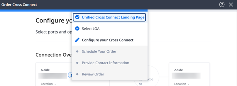

    observação
    Uma barra de progresso azul é exibida na parte superior da página. Passe o mouse sobre a barra para visualizar uma lista suspensa que mostra seu progresso no processo de pedindo . As seções concluídas são exibidas com marcas de seleção. Clique em uma seção concluída para retornar e fazer alterações.

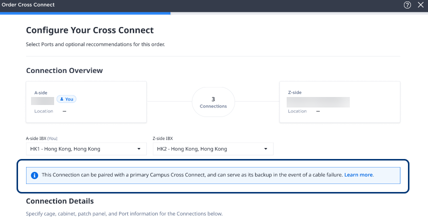

As opções nos formulários a seguir são baseadas nos ativos atribuídos à sua organização e conta. Os valores exibidos são os que estão disponíveis para sua situação.

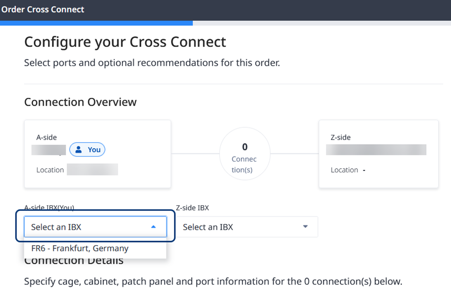

Abaixo do resumo no diagrama de Visão Geral da Conexão, selecione um IBX do lado A e um IBX do lado Z nas listas suspensas.
Se a sua nova conexão puder ser emparelhada com uma Conexão Cruzada Primária do Campus, uma mensagem será exibida abaixo do diagrama de Visão Geral da Conexão. Isso significa que a conexão pode servir como um backup diversificado da Conexão Cruzada do campus caso ocorra uma falha no cabo. A seção Configurando Redundância abaixo descreve como configurar esse recurso.

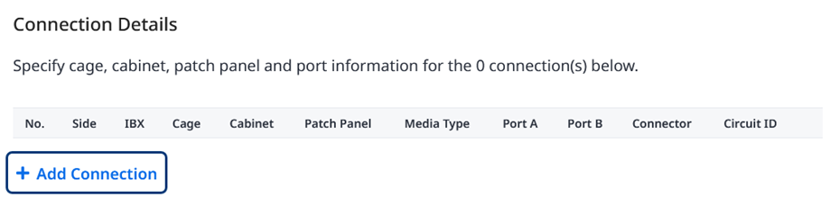

Na seção Detalhes da Conexão, clique em + Adicionar Conexão para a conexão do lado A.
O formulário Detalhes de conexão de ativos é exibido no lado direito da página.

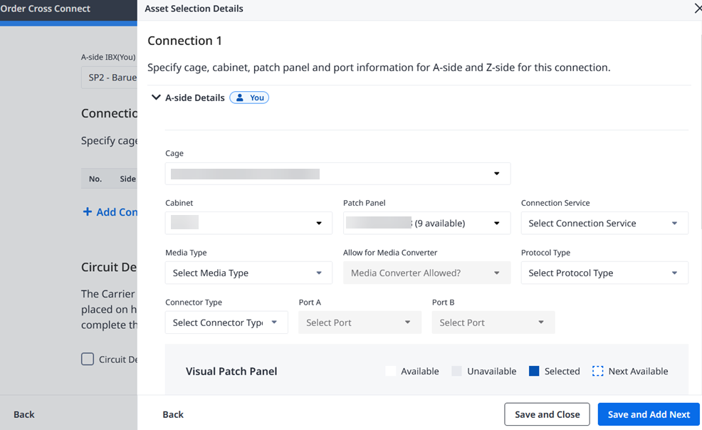

Para a Conexão 1, insira um painel de conexão ou forneça os seguintes detalhes:
  1. Escolha uma gaiola, um Rack, um painel de conexão, um serviço de conexão e um Tipo de Mídia nas listas suspensas.
  2. Escolha um Tipo de Protocolo opcional e um Tipo de Conector nas listas suspensas.
  3. Selecione a Porta A e, opcionalmente, a Porta B nas listas suspensas ou na exibição das portas disponíveis no Painel Visual de Patches abaixo. A Próxima porta Disponível é a padrão.
  4. Para solicitar que a Equinix instale o novo Cross Connect do painel no seu equipamento, selecione Patch my equipment e escolha o Device Rack, o Connector Type e o Porta. Taxas adicionais do Smart Hands serão aplicadas.
  5. Selecione Adicionar Verificação de Cross Connect Light Link. Será cobrada uma taxa adicional por cada conexão .
  6. Clique > Detalhes do lado Z para expandir o formulário do lado direito.

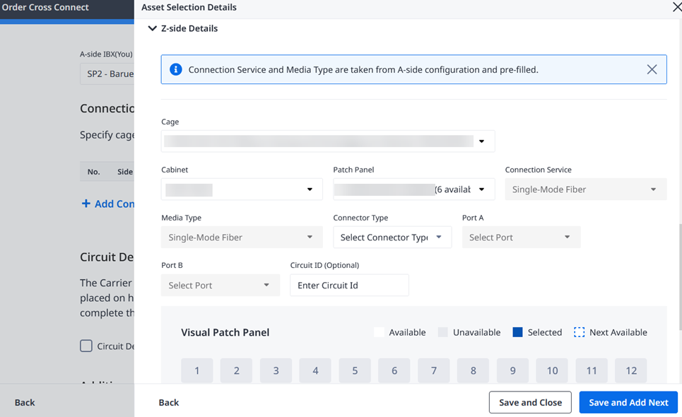

Configurando o lado Z​
  1. Selecione uma Gaiola, um Rack, um Painel de Conexão e um Tipo de Conector nas listas suspensas. Por padrão, o Serviço de Conexão e o Tipo de Mídia são definidos a partir dos valores do lado A.
  2. Selecione a Porta A e, opcionalmente, a Porta B nas listas suspensas ou na exibição das portas disponíveis no Painel Visual de Patches abaixo. A Próxima porta Disponível é a padrão.
  3. Insira um ID de circuito.

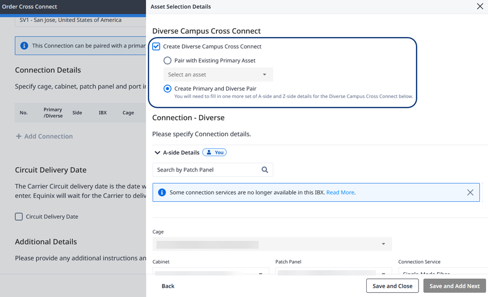

Configurando redundância (opcional)​
Para adicionar uma conexão diversificada para maior redundância, selecione Criar Interconexão Diversificada do Campus.
Selecione um tipo de conexão:
  • Emparelhar com o ativo primário existente – Escolha um ativo disponível na lista suspensa.
  • Crie um par primário e diverso – forneça detalhes do lado A e detalhes do lado Z para a nova conexão.
    1. Escolha um Rack, Painel de Patch, Serviço de Conexão, Tipo de Mídia, Tipo de Protocolo opcional e Tipo de Conector nas listas suspensas, conforme descrito nas etapas acima.
