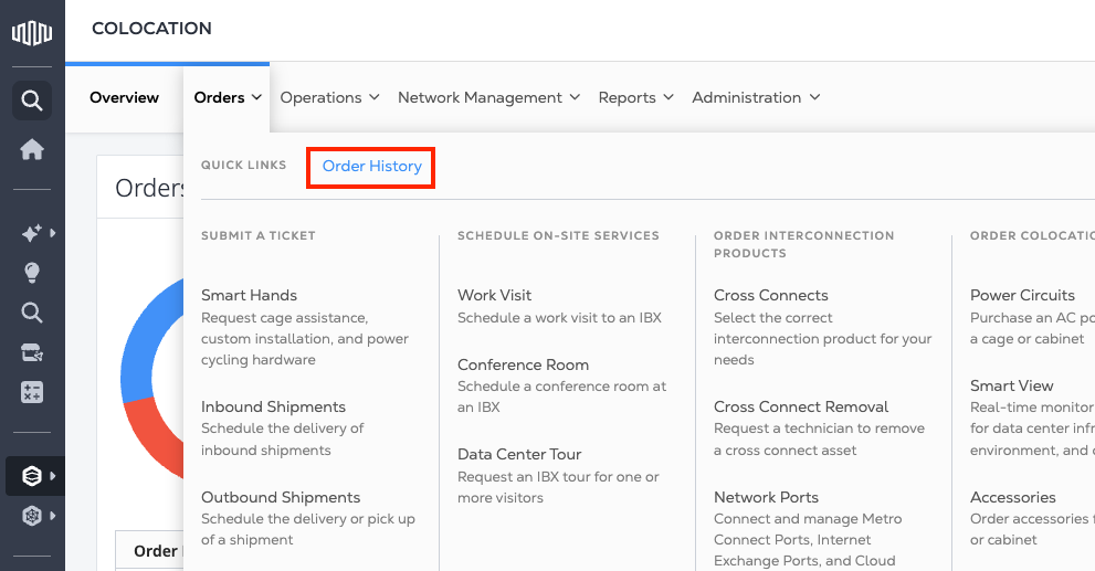

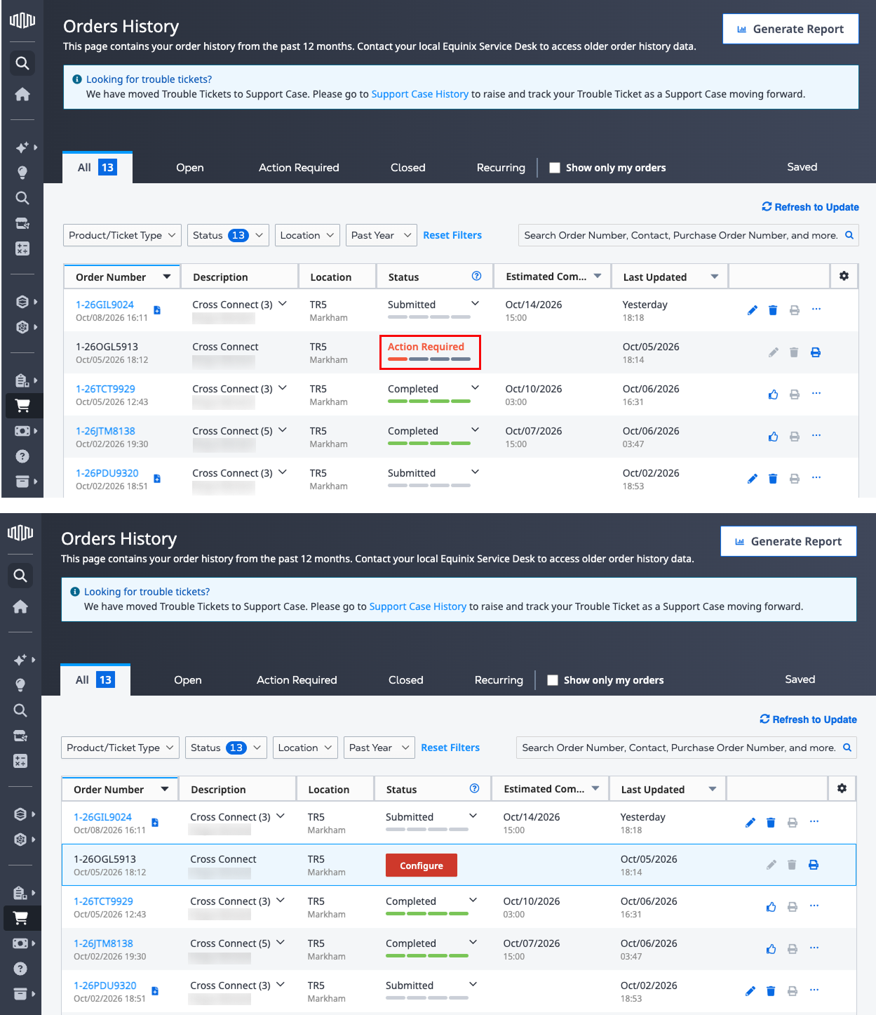

Para acessar o pedido pelo Portal do Cliente:
  2. No Painel do Colocation , clique em _Pedidos_e depois em Histórico de Pedidos .
    Menu Pedidos com Histórico de pedidos destacado
  3. Na tabela Histórico de pedidos, procure o número do pedido.
    • Você também pode usar os filtros para mostrar apenas pedidos Cross Connect.
  4. Localize o pedido e, em seguida, passe o mouse sobre Action Required até Configurar aparecer e clique nele.
    Página Histórico de pedidos com um pedido de Ação necessária

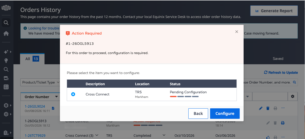

  5. Selecione o pedido Cross Connect que você deseja configurar e clique em Configurar.
    Ação necessária com o botão Configurar

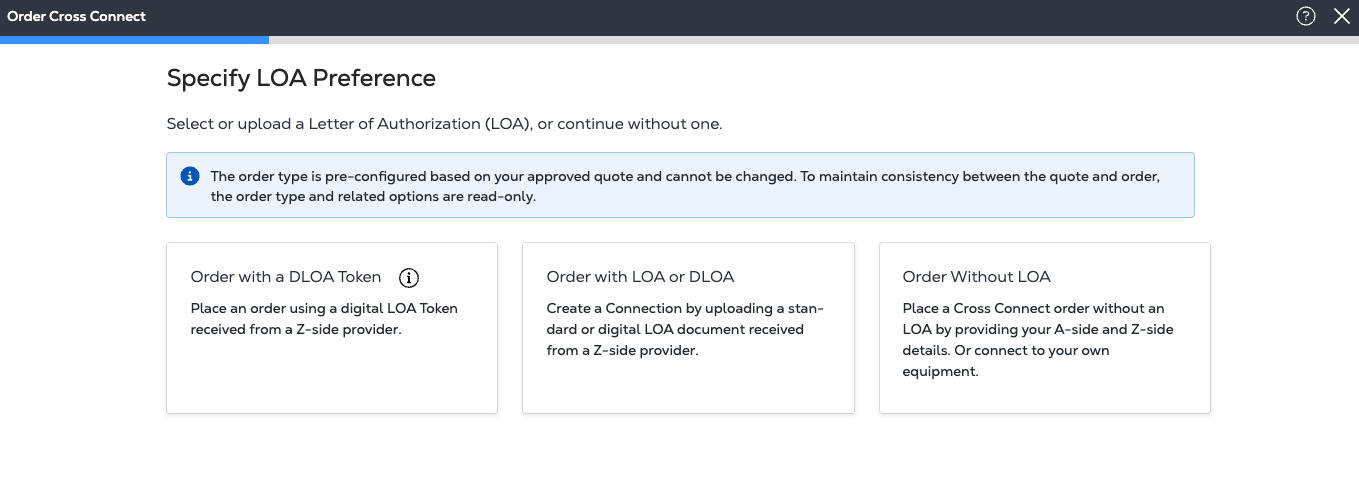

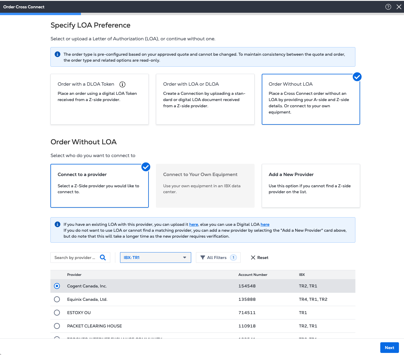

O processo de cotação não verifica se você tem uma carta de autorização (LOA), uma LOA ou uma conexão existente com o mesmo cliente. Como resultado, as três opções permanecem disponíveis e seguem o fluxo de trabalho padrão para se conectar a um provedor.
Especifique a página de Preferência da LOA
Selecione um provedor e clique em Avançar.
Pedido sem LOA com Conectar a um provedor selecionado

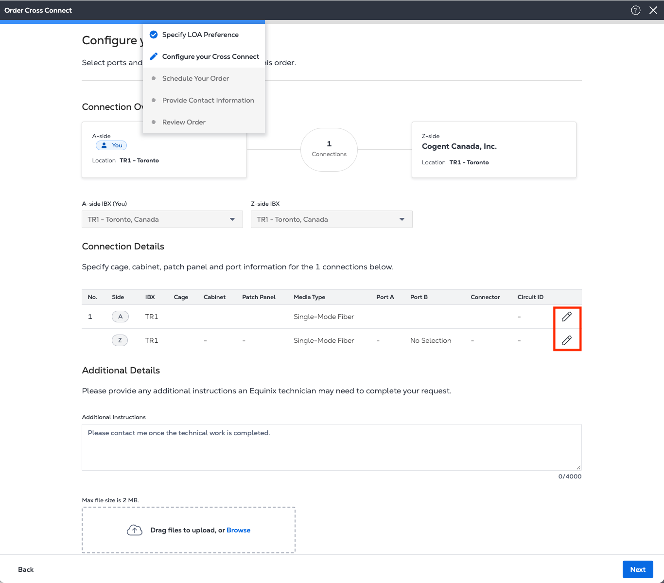

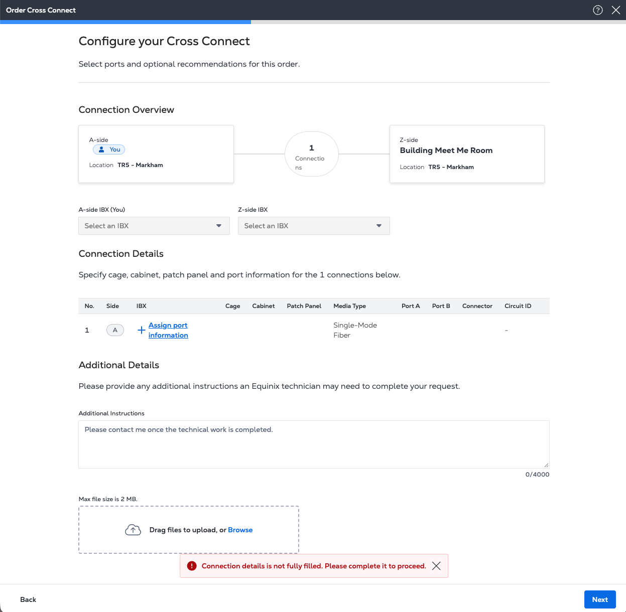

Na página Configurar seu Cross Connect, conclua os detalhes da conexão para continuar.

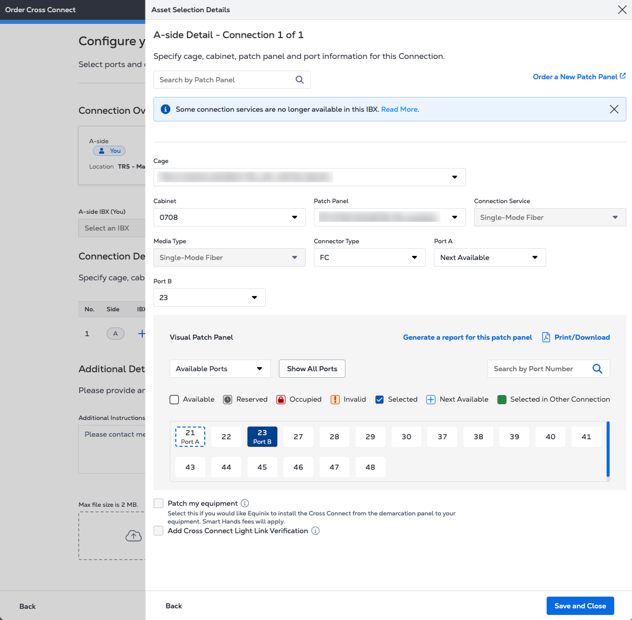

  • Clique no ícone de lápis para atribuir detalhes de conexão, como cage, rack, patch panel e informações de porta.
Configure sua página Cross Connect
  • Preencha os detalhes do ativo para o A-Side e Z-Side e clique em Salvar e Fechar.
  • Envie pedidos separados para quantidades adicionais.
Painel Detalhes da seleção de ativos para o A-Side

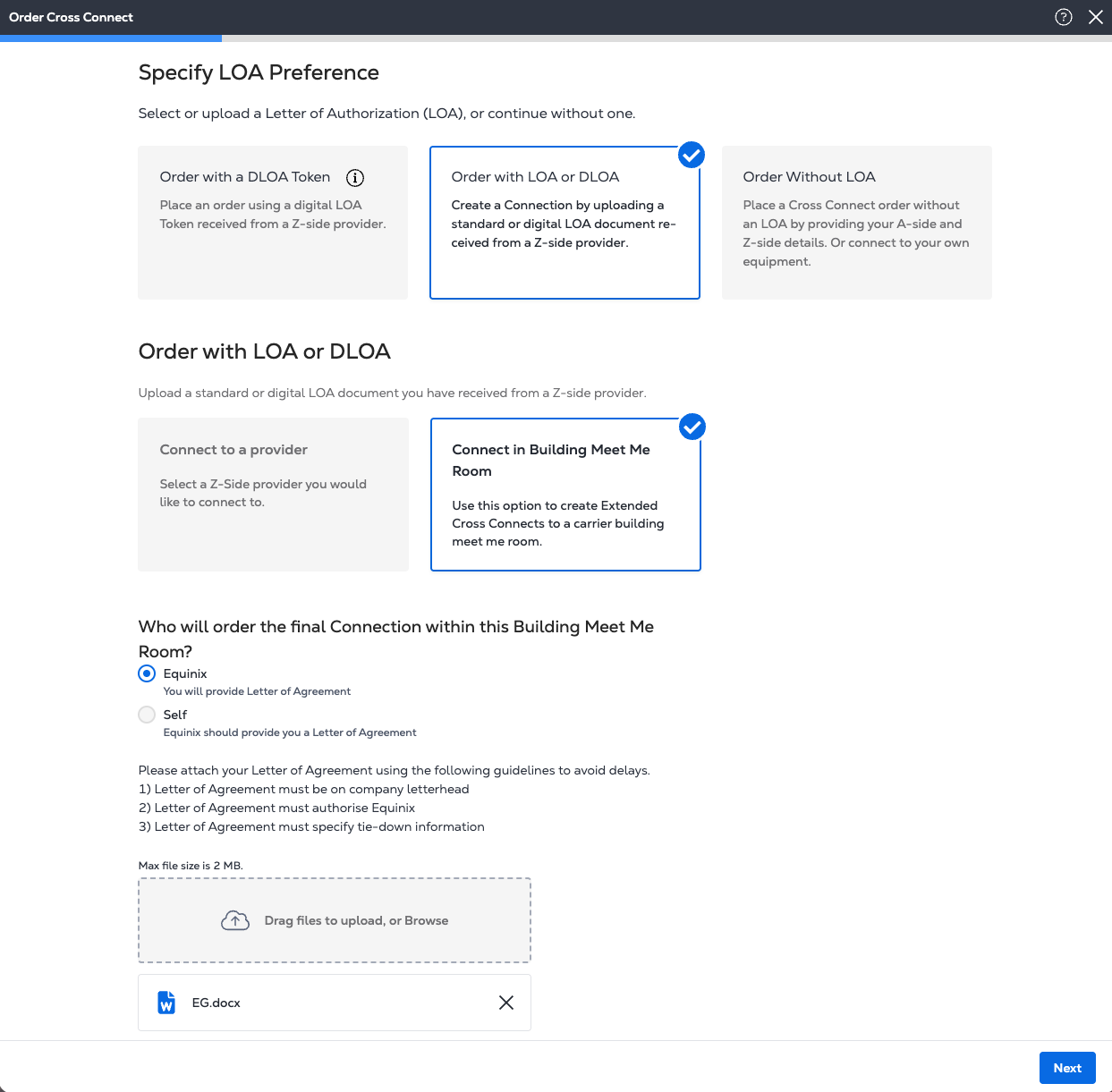

Ao contrário do fluxo de trabalho padrão, os pedidos de cross-connect estendidos seguem o fluxo de trabalho Building Meet-Me Room (BMMR).
  1. Na página Especificar preferência de LOA , anexe uma Carta de Contrato e selecione Avançar.

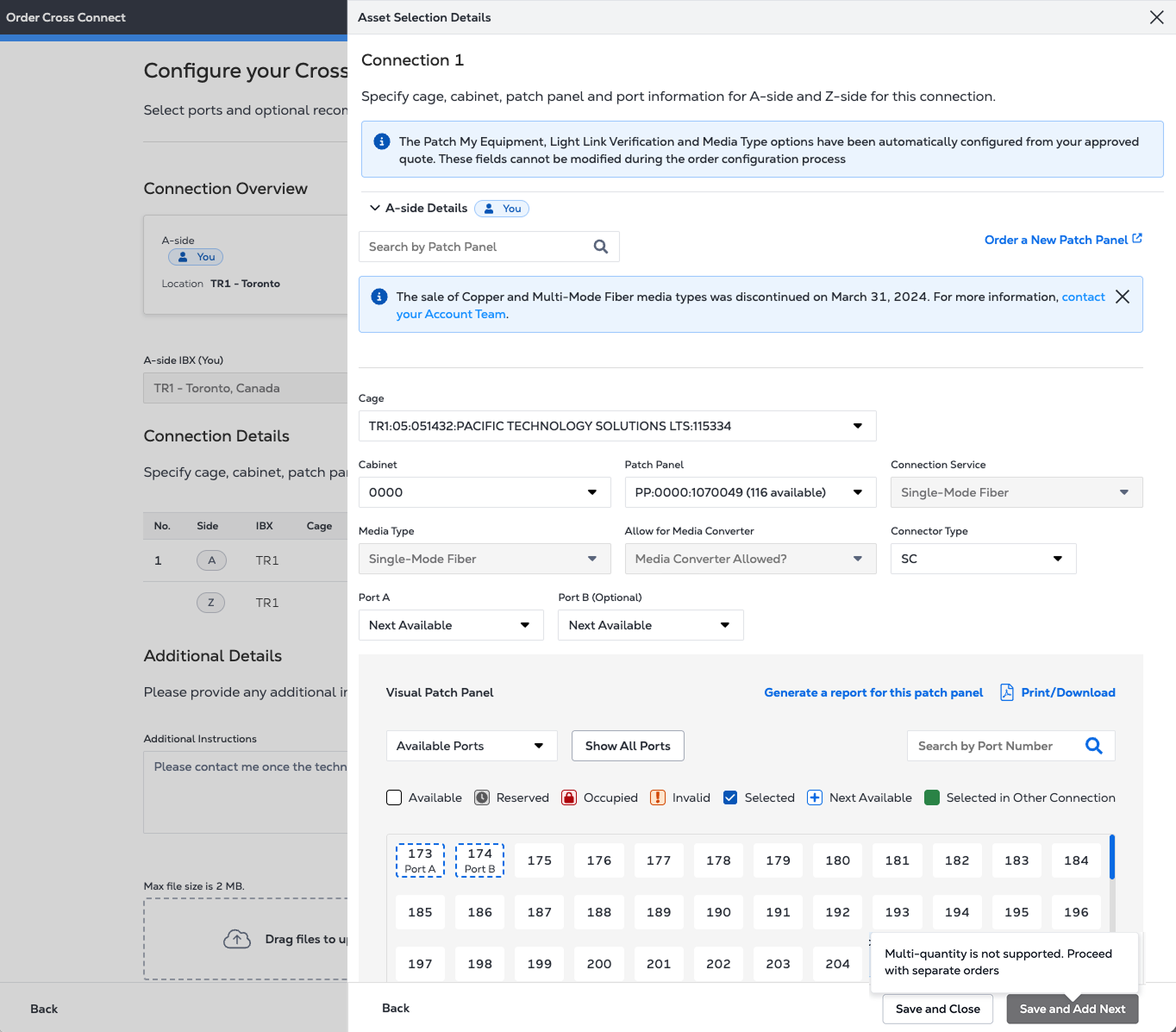

  2. Na página Configurar seu Cross Connect, conclua os detalhes da conexão para continuar.
    • Clique em Atribuir informações de porta para abrir os Detalhes de seleção de ativos, onde você pode atribuir detalhes de ativos, como rack, patch panel, tipos de conector e portas.
    Configure sua página Cross Connect para um Building meet me room
