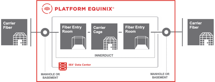

O Innerduct permite que os clientes puxem fibra óptica em massa para o IBX a partir de sua rede de fibra óptica local. Os clientes são responsáveis ​​por puxar sua fibra óptica através do IBX. A equipe de Operações da Equinix se reúne com o cliente para definir o caminho físico.
Componentes-chave:
  • Os clientes devem ter uma licença para entrar ou passar por um Equinix IBX e um caminho físico dedicado composto por um conduíte flexível dentro de um conduíte maior.
  • Os condutos internos normalmente se originam de Building Meet-Me Rooms (BMMRs), poços de visita ou porões e seguem ininterruptamente até a gaiola do cliente.
  • Cada duto interno tem normalmente 1 ou 1,25 polegadas de diâmetro. Entretanto, o tamanho e os materiais podem diferir entre os data centers IBX. Os clientes podem puxar um máximo de 432 fios de cabo de fibra.
  • Os clientes devem trabalhar com a equipe de operações da Equinix para definir o caminho físico do conduto interno.
