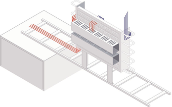

Rack de demarcação elevado​
Esse rack é fixado à passagem de cabos em orientação paralela ou perpendicular para se alinhar à parte frontal ou lateral de um rack ou gabinete. O rack é fixado na parte superior da passagem de cabos para proporcionar espaço para a cabeça dos técnicos. Você pode ajustar o rack elevado para a esquerda ou para a direita para obter melhor acesso aos pontos de entrada de cabos nos gabinetes.

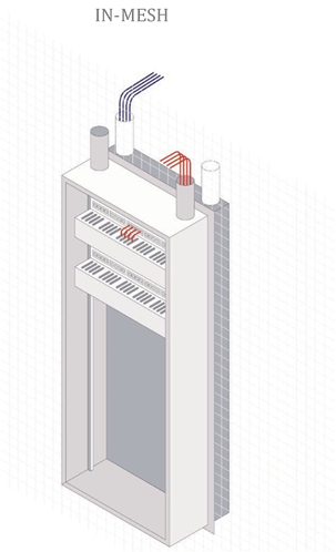

Rack de Demarcação In-mesh​
Esse rack é instalado na malha da gaiola do cliente para permitir o uso máximo do espaço da gaiola. Ele garante segurança máxima para o equipamento do cliente dentro do gaiolão, bem como acessibilidade para a equipe técnica fora do gaiolão do cliente.
