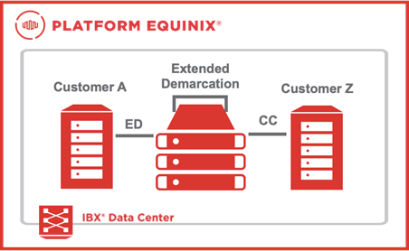

Demarcação Estendida​
A demarcação estendida suporta pré-cabeamento em massa para o espaço fora das implantações de Colocation de um cliente para facilitar o Cross Connects. As demarcações estendidas estão disponíveis para entrega personalizada com base na aprovação.
Nota: As demarcações estendidas estão disponíveis em data centers IBX abertos a partir de 2020 em todas as regiões. As demarcações estendidas não estão disponíveis em data centers IBX abertos antes de 2020 na região da Europa, Oriente Médio e África (EMEA).
Diagrama de uma demarcação estendida

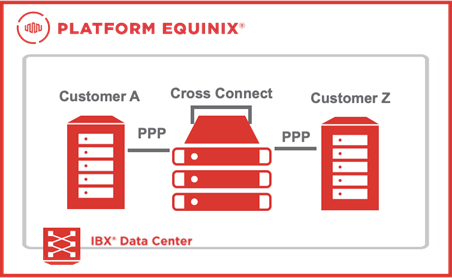

Patch panel privado​
O patch panel privado (PPP) permite que um cliente se conecte a outro cliente dentro de um determinado Equinix IBX quando uma arquitetura MMR é usada. Este tipo de arquitetura requer o PPP para concluir o Cross Connect.
Nos data centers IBX com arquitetura MMR, há dois componentes:
  • PPP – Primeiro segmento de cabo que vai do patch panel no cage ou rack do cliente até o MMR
  • Cross Connects – Segundo segmento que completa a conexão cruzada onde o PPP é corrigido no MMR
Nota: As PPPs só estão disponíveis em data centers IBX selecionados nas regiões Ásia-Pacífico (APAC) e EMEA.
Diagrama de patch panels privados
