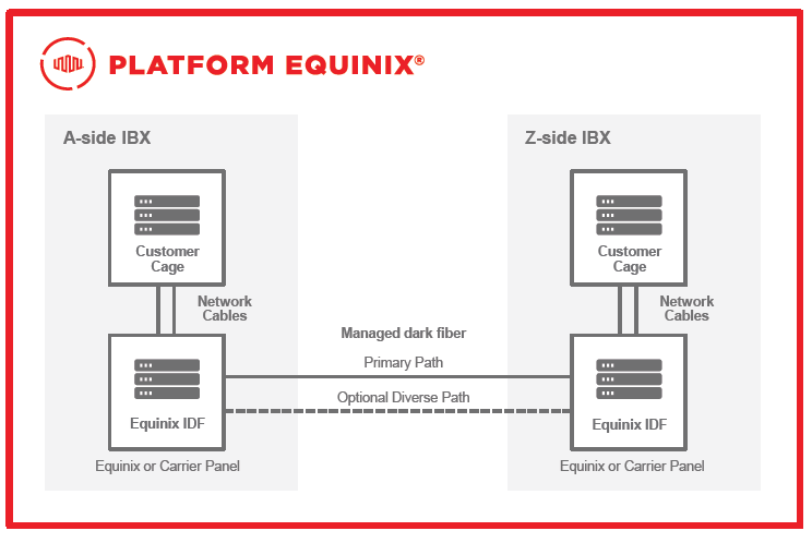

O Equinix Fiber Connect permite que os usuários se conectem dentro de uma área metropolitana por meio de fibras escuras alugadas. Os usuários podem se interconectar com provedores de serviços, parceiros e entre si para obter acesso rápido e confiável a uma ampla variedade de serviços.
Um Fiber Connect é semelhante a um Campus Cross Connect , é usado para os mesmos fins e compartilha semelhanças físicas (incluindo seu cabo, conector e conversor de mídia). As principais diferenças entre o Fiber Connect e o Campus Cross Connects são:
- A Equinix não possui a fibra que conecta os data centers. A fibra é alugada de operadoras, o que resulta em diferentes custos, gerenciamento de capacidade e processos de solução de problemas.
- A fibra geralmente atravessa distâncias mais longas do que uma Campus Cross Connect. Isso pode exigir uma transmissão de sinal mais forte do equipamento do cliente em cada extremidade do span.

A Equinix fornece Fiber Connect em formato padrão e estendido. Além disso, a diversidade está disponível em mercados selecionados.
Fiber Connect padrão:
- Uma interconexão entre dois data centers Equinix IBX, utilizando fibra escura alugada
- 99,99% de disponibilidade do contrato de nível de serviço (SLA)
Fiber Connect estendida:
- Uma interconexão de um gabinete de um cliente da Equinix no data center Equinix IBX para um edifício ou sala de interconexão (MMR) de terceiros em outro edifício.
Fiber Connect diversificada:
- Uma segunda implantação de um Fiber Connect sistematicamente emparelhado com um Fiber Connect primário para servir como backup em caso de falha do cabo
- 99,999% de disponibilidade de SLA
