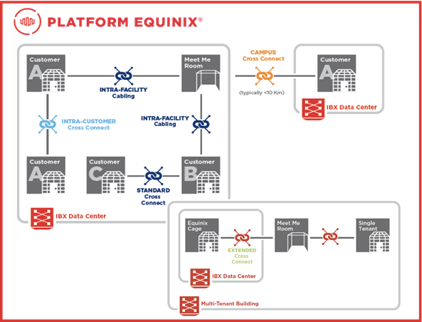

Diagrama dos tipos de Cross Connect

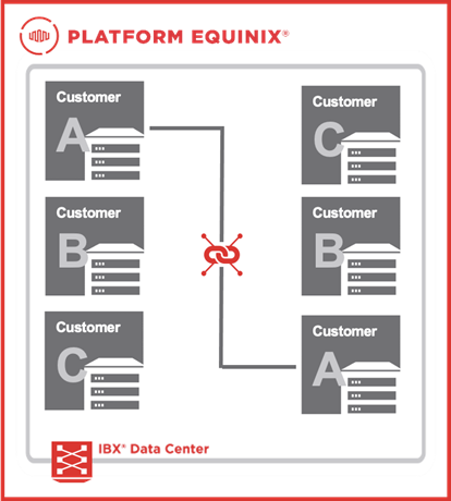

Conexões cruzadas padrão​
As Cross Connects padrão são o tipo mais comum de interconexão dentro dos data centers Equinix IBX. Eles fornecem conectividade direta e de baixa latência para redes, provedores de cloud e empresas.
Principais recursos:
  • Utilizado para peering privado e conectividade direta.
  • Disponível na maioria das lojas IBX em todo o mundo.
  • O SLA de provisionamento é de 24 horas para até 3 Cross Connects. O SLA de tempo de provisionamento aumenta com o aumento das quantidades de pedidos. Por exemplo, o SLA para 4-6 Cross Connects requer 36 horas. Consulte Intervalo de provisionamento do Cross Connects por IBX para obter mais informações.
Diagrama de um Cross Connect padrão

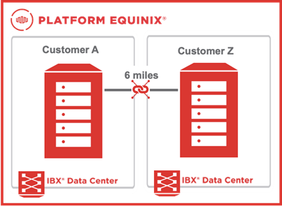

Cross Connects do campus​
As conexões entre campus interligam clientes em dois centros de dados IBX a uma distância de aproximadamente 10 km (6 milhas), utilizando dutos de fibra óptica monomodo pré-instalados.
  • Utiliza o produto Standard Cross Connect.
  • Consiste em fibra monomodo pré-instalada em dutos entre centros de dados IBX.
  • Disponível em locais IBX selecionados.
Diagrama de um Campus Cross Connect

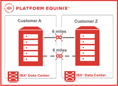

Cross Connects de campus diversificado​
Os Campus Cross Connects diversificados são uma implementação secundária do Campus Cross Connects, projetada para fornecer um caminho de conexão redundante e fisicamente separado entre data centers IBX. Eles são sistematicamente emparelhados com um Campus Cross Connect primário e servem como backup em caso de falha no cabo. Essas conexões viajam externamente ao IBX em uma rota separada garantida, com uma separação mínima de 20 pés no bueiro IBX (exceto em IBXs específicos, como TY2 e DB4).
observação
As conexões cruzadas dentro de um IBX não garantem um caminho diversificado.
  • Disponível como implantação secundária em todos os locais onde houver conexões cruzadas no campus.
  • Pode ser encomendado independentemente do Campus Cross Connect principal, mas deve ser emparelhado com um.
  • Preço equivalente ao das conexões cruzadas padrão.
  • SLA de 99,99% de disponibilidade, consistente com as Interconexões do Campus.
  • Os pedidos são feitos por meio do Global Service Desk ou por meio de representantes de vendas na Europa, Oriente Médio e África (EMEA) e Ásia-Pacífico (APAC).
  • Qualquer conexão (primária ou diversificada) pode ser excluída independentemente. Se o primário for excluído, a conexão diversificada se tornará o novo primário.
Diagrama de Cross Connects de Campus diversificado

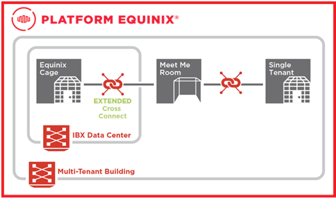

Extended Cross Connects​
As conexões cruzadas estendidas fornecem conectividade entre um Equinix IBX e uma sala de reunião de edifício (BMMR) de terceiros.
  • Requer uma Carta de Autorização (LOA).
  • Duas opções de terminação estão disponíveis para o painel da parte Z ou para o painel da Equinix, ambos localizados dentro da plataforma de terceiros ou BMMR.
  • Não disponível para mídias de cobre.
  • Disponível na América do Norte, Ásia-Pacífico e Varsóvia.
Diagrama de uma Cross Connect Estendida

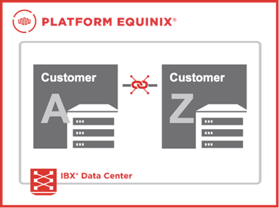

Intra-Customer Cross Connects (ICCC)​
Os ICCCs conectam o equipamento não contíguo de um cliente dentro do mesmo IBX. Isso significa que os locais A-Side e Z-Side estão associados ao mesmo cliente, mesmo que estejam em cages ou racks separados.
Para se qualificar para o ICCC, sua empresa deve ser reconhecida pela Equinix como a mesma entidade, incluindo quaisquer de suas afiliadas, para fins de administração do Acordo Mestre de País da Equinix.
Diagrama de um Intra-Customer Cross Connect
