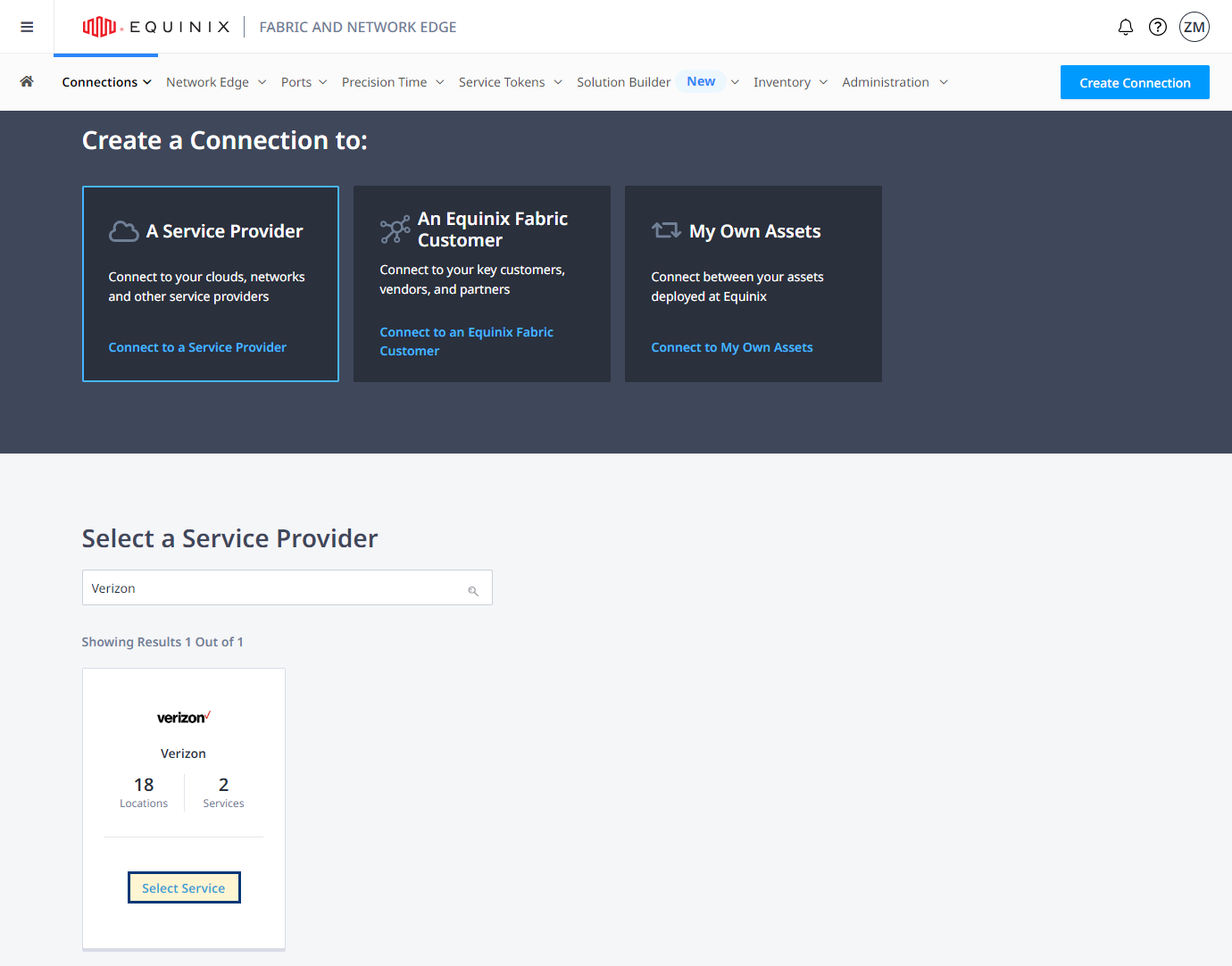

  1. Faça login no [Portal do Cliente > Painel de Controle do Fabric.
  2. Use o Seletor de Contexto e selecione o projeto no qual deseja criar a conexão. Para obter mais informações sobre projetos, consulte Gerenciando Projetos.
  3. No menu Conexões, selecione Criar conexão.
  4. No cartão Um provedor de serviços, clique em Conectar-se a um provedor de serviços.
  5. Digite Verizon no campo de pesquisa e, no cartão Verizon, clique em Selecionar serviço.

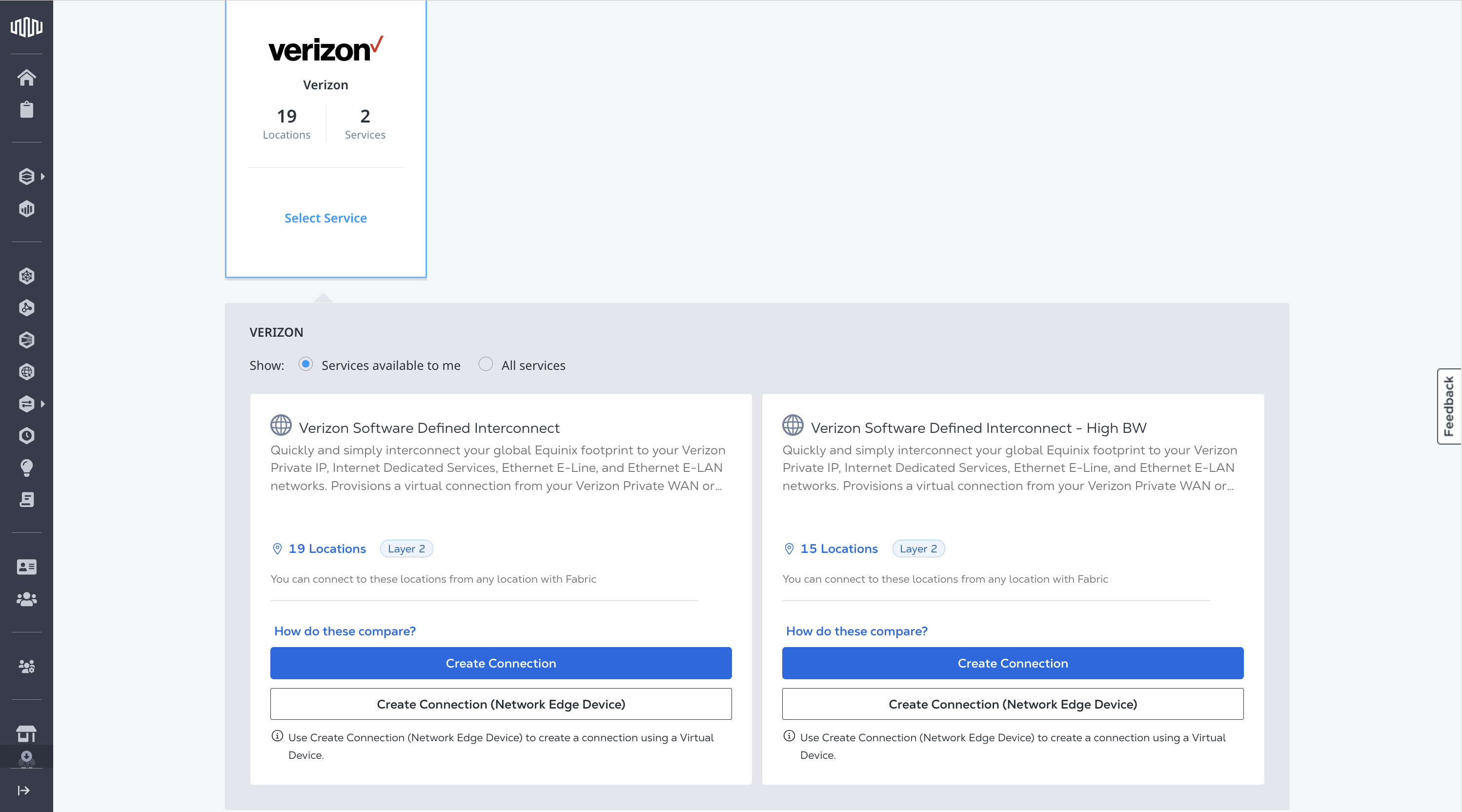

  6. Identifique o perfil de serviço da Verizon que deseja usar e clique em Criar conexão (dispositivo de borda de rede). Mais informações sobre qual perfil de serviço escolher estão na página Visão geral do SDI da Verizon.

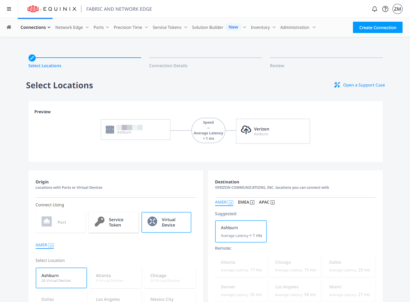

  7. Na seção Origem:
    1. Clique em Dispositivo Virtual. Se a opção Dispositivo Virtual estiver desabilitada, não há dispositivos virtuais disponíveis no projeto selecionado. Escolha um projeto diferente que tenha dispositivos virtuais atribuídos ou crie um novo dispositivo virtual neste projeto.
    2. Selecione o local do área metropolitana de onde você está se conectando.
    3. Em Selecionar tipo de dispositivo virtual, escolha se deseja criar a conexão com um único dispositivo virtual, dispositivos redundantes ou um cluster.
    4. Dependendo do tipo de dispositivo que você está usando para se conectar, escolha a redundância da conexão em Selecionar Tipo de Conexão.
    5. Selecione o(s ) dispositivo (s) específico(s) para sua conexão.
  8. Na seção Destino, escolha o local de destino da Verizon Metro.
  9. Clique em Próximo.

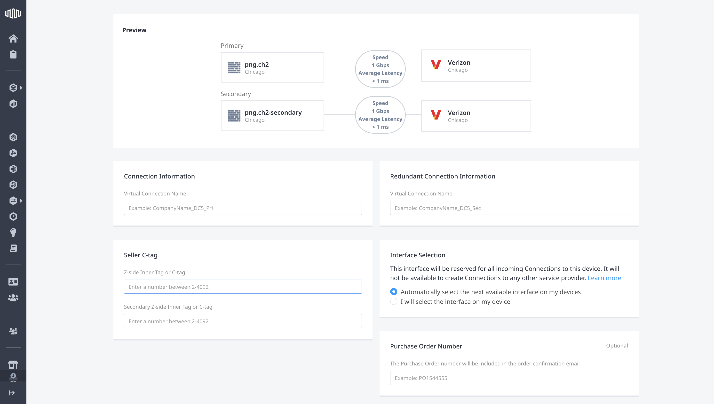

  10. Digite um nome de conexão para a conexão ou conexões
  11. Em Seller C-tag, insira o ID da sua VLAN para a tag interna do lado Z ou a C-tag para sua conexão ou conexões.
  12. Selecione a interface de rede no seu dispositivo virtual.
  13. (Opcional) Insira um número de pedido de compra.

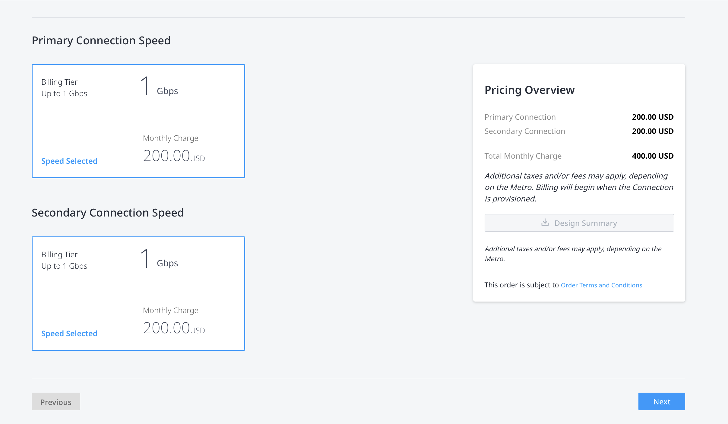

  14. Selecione a largura de banda e o nível de cobrança para a(s) conexão (conexões). As opções disponíveis são definidas pela Verizon.
  15. Clique em Próximo.

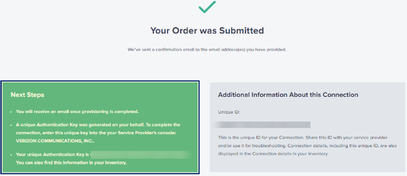

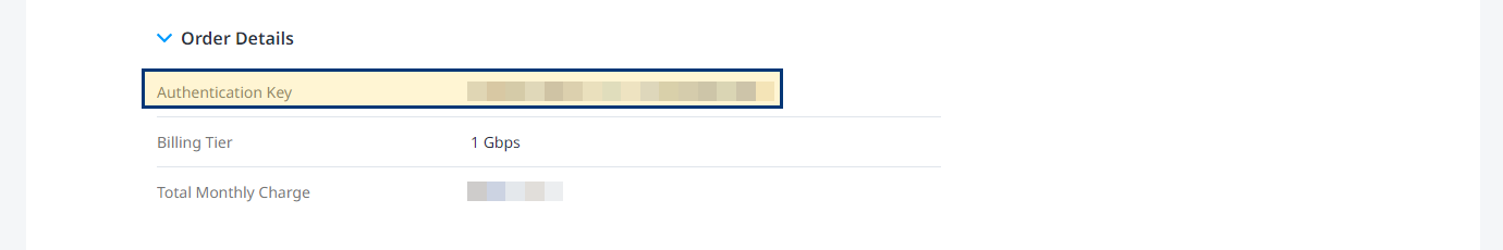

Ao clicar em Criar conexão, a mensagem de confirmação fornecerá sua chave de autenticação.
Compartilhe a chave de autenticação exibida na página de confirmação do pedido com seu representante de vendas da Verizon.
A chave de autenticação também está disponível na página de detalhes da conexão em seu Inventário de Conexões, na seção Detalhes do Pedido.
observação
Depois que a Verizon aceitar sua conexão, sua conexão com o Equinix Fabric será provisionada automaticamente e você receberá uma notificação por e-mail sobre a alteração do status da conexão.
