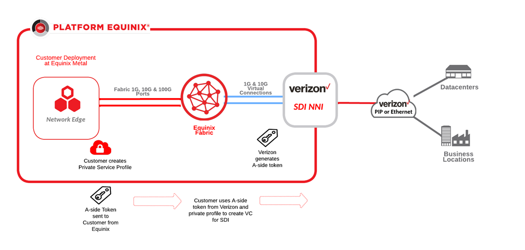

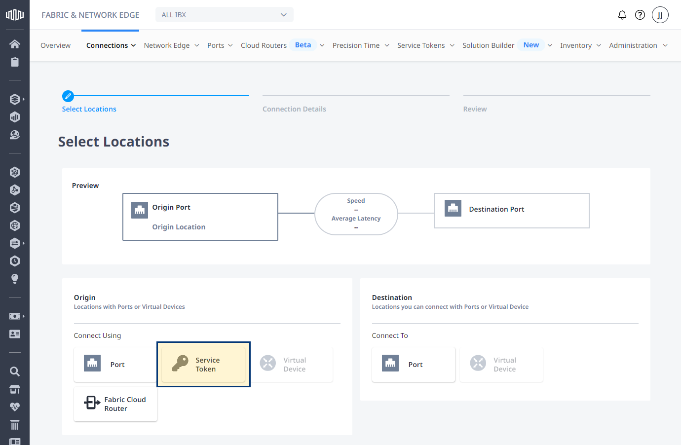

Para conectar o Verizon SDI à sua Fabric Porta, crie uma conexão com seus próprios ativos e defina o token de acesso A-side emitido pela Verizon como o ponto de acesso de origem. Selecione e configure sua porta como destino para a conexão.
Instruções genéricas para criar uma conexão com seus próprios ativos estão na página Conectar meus ativos usando E-Line.
Não clique no bloco do provedor de serviços Verizon na página Criar uma conexão. O perfil de serviço da Verizon serve para criar uma conexão em que a Verizon é o destino do lado Z da conexão.

Para conectar o Verizon SDI à sua Fabric Porta, crie uma conexão com seus próprios ativos e defina o token de acesso do lado A emitido pela Verizon como o ponto de acesso de origem. Selecione e configure seu dispositivo virtual como destino da conexão. Múltiplas conexões com o Network Edge podem ser suportadas usando múltiplos tokens do lado A representando múltiplas portas PIP.

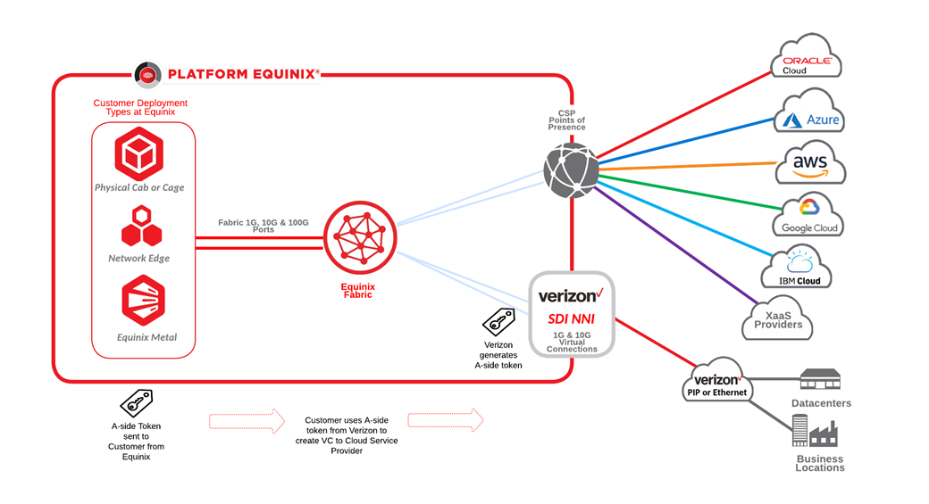

Para conectar o Verizon SDI a outro provedor de serviços no Fabric, crie uma conexão com um provedor de serviços usando o token A-side fornecido pela Verizon como a origem da conexão.
As instruções genéricas para criar uma conexão com um provedor de serviços estão na página Conectando-se a um Provedor de Serviços da documentação do Fabric. Para obter documentação e exemplos sobre como se conectar a um provedor de serviços específico, consulte a seção Conectando-se a um Provedor de Serviços da documentação.

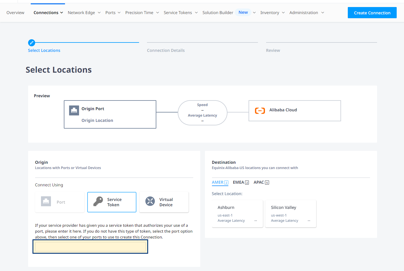

Ao criar a conexão, localize o provedor de serviços ao qual deseja se conectar, escolha o perfil de serviço a ser usado para a conexão e clique em Criar conexão.
Ao selecionar o Tipo de Ativo de Origem, selecione Token de Serviço e insira o token de serviço do lado A fornecido pela Verizon.
Nas seções Destino e Detalhes da Conexão, forneça a configuração necessária para o provedor de serviços ao qual você está se conectando.
