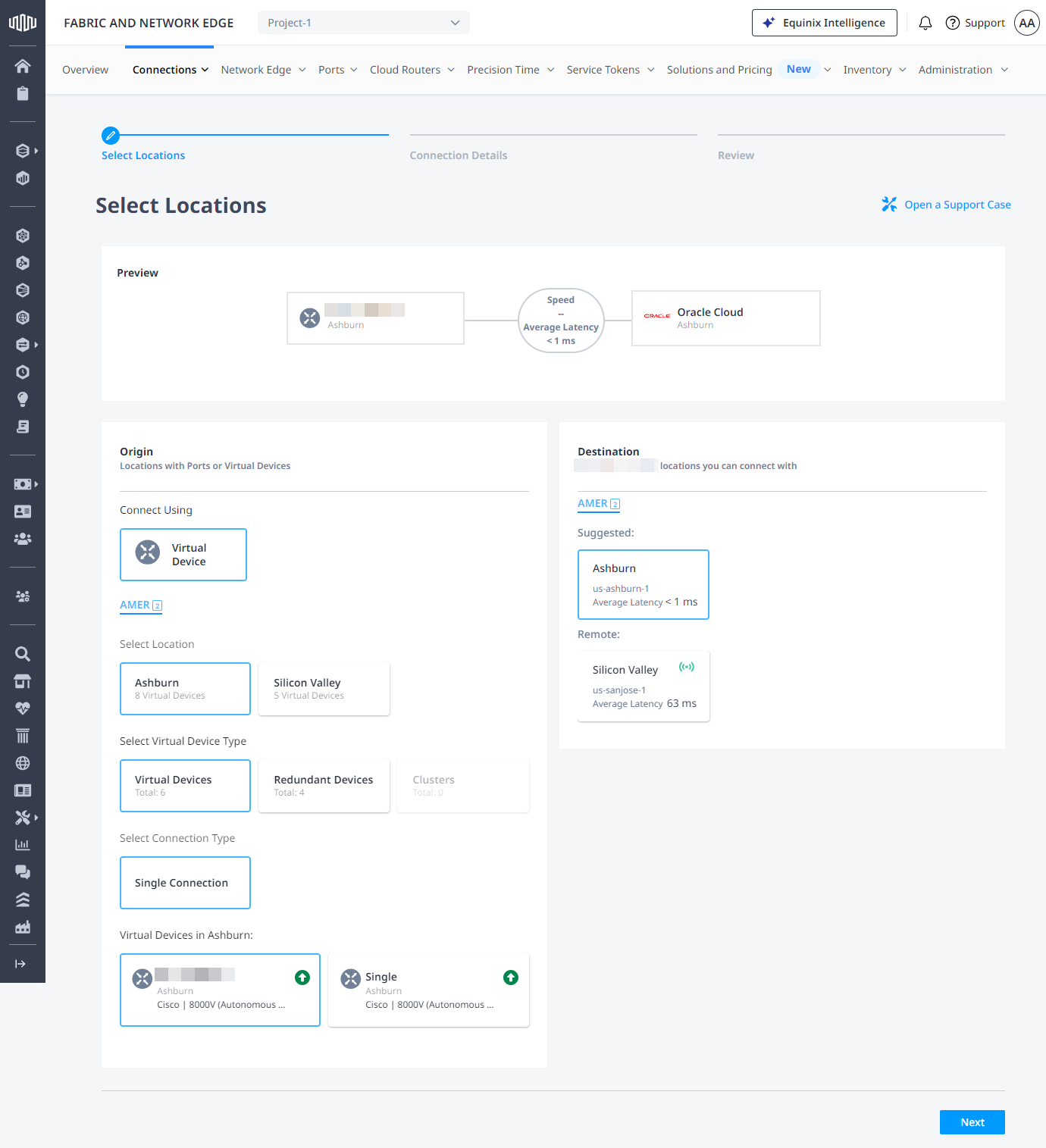

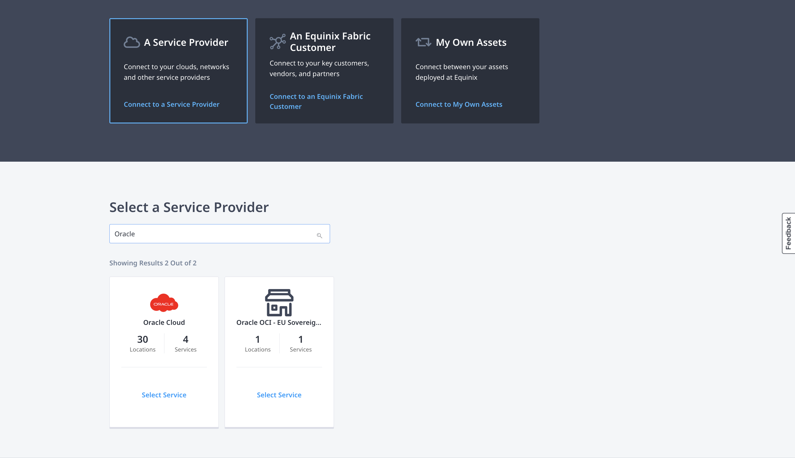

Faça login no Portal do Cliente > Painel do Fabric .
Use o Alternador de contexto e selecione o projeto sob o qual você deseja criar a conexão. Para obter mais informações sobre projetos, consulte Gerenciando projetos.
No menu Conexões, selecione Criar Conexão.
No cartão Um provedor de serviços , clique em Conectar-se a um provedor de serviços .
Pesquisar por Oracle.
No cartão Oracle Cloud , clique em Selecionar serviçoe clique em Criar conexão.

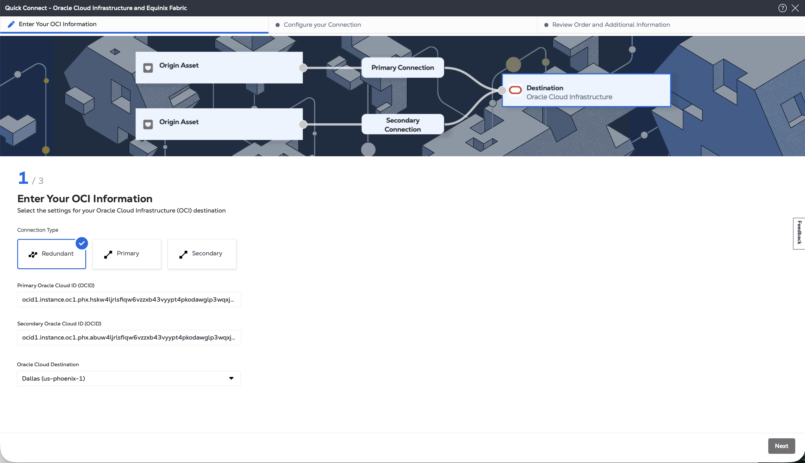

Selecione o tipo de conexão:
- Redundante - Crie um par de conexões redundantes.
- Primário - Criar uma única conexão primária.
- Secundária - Criar uma única conexão secundária.
Insira o ID primário e secundário do Oracle Cloud .
Na lista suspensa Destino Oracle, selecione a região e o mercado estratégico onde seus circuitos FastConnect e seus ativos estão localizados. Os mercados estratégicos da Equinix Fabric que têm rampas para regiões OCI podem estar localizados em cidades diferentes. Elas ainda são consideradas conexões locais no Fabric.

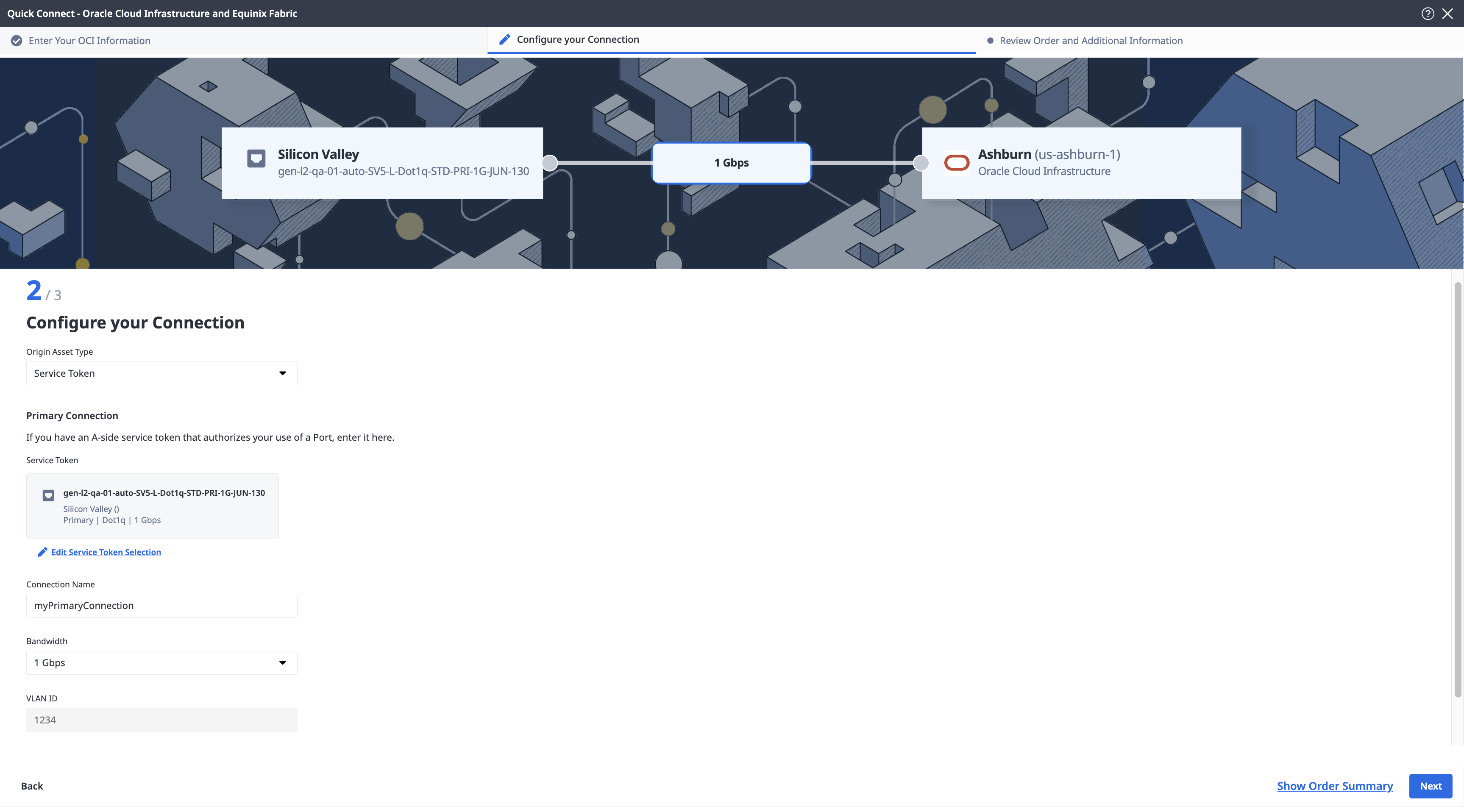

Clique em Avançar para configurar sua conexão com base no tipo de ativo de origem: Porta, token de serviço, roteador de cloud ou dispositivo virtual.

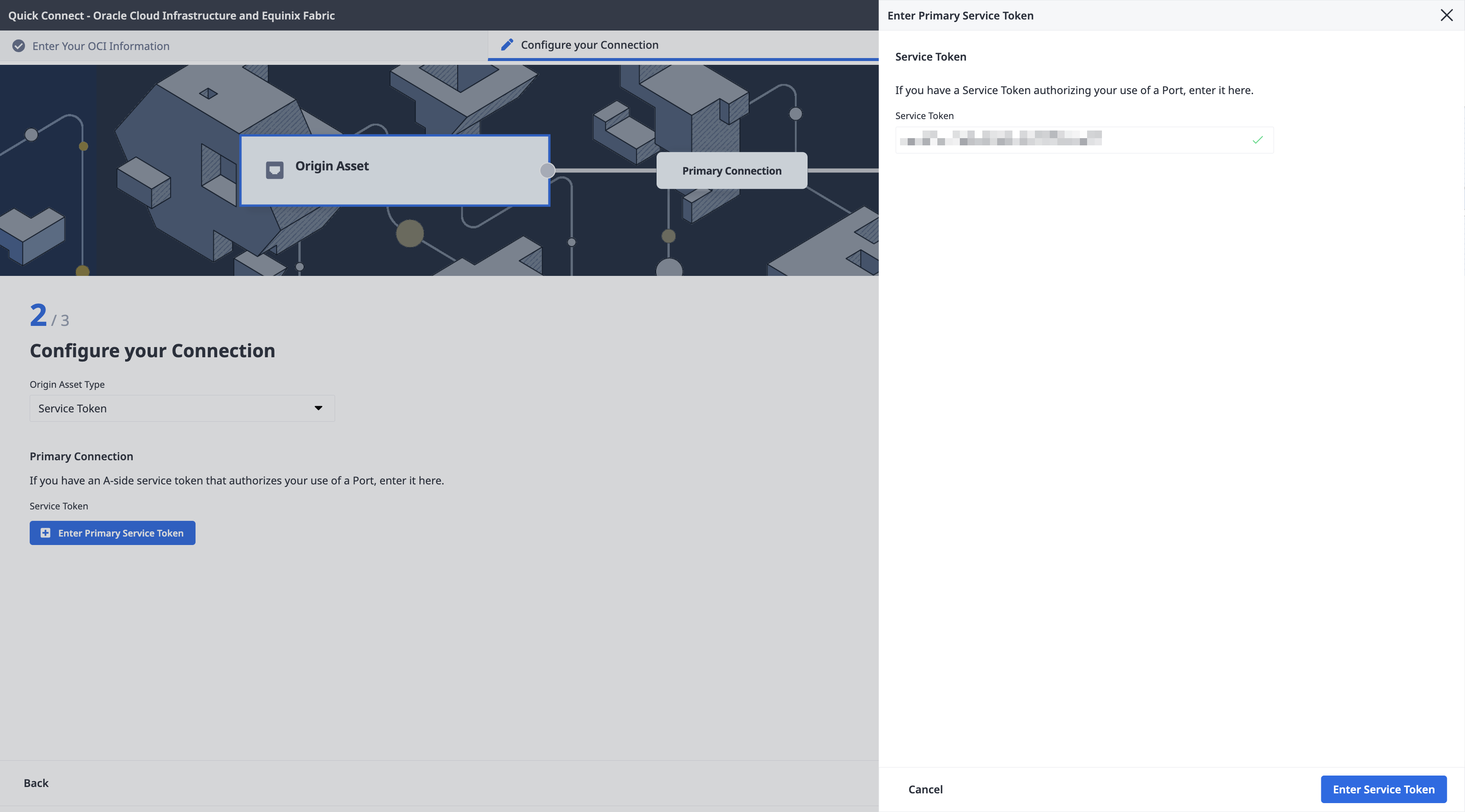

- Recupere seus tokens de serviço A-Side. O token A-Side fornece as informações relevantes para configurar o A-Side da conexão. Se você recebeu um token por um terceiro ou outro provedor de serviços, precisará do UUID do token. Se você estiver usando um token A-Side que criou a partir de seus próprios ativos, poderá enviar uma
GETsolicitação ao/fabric/v4/serviceTokensterminal para encontrar seus tokens de serviço.

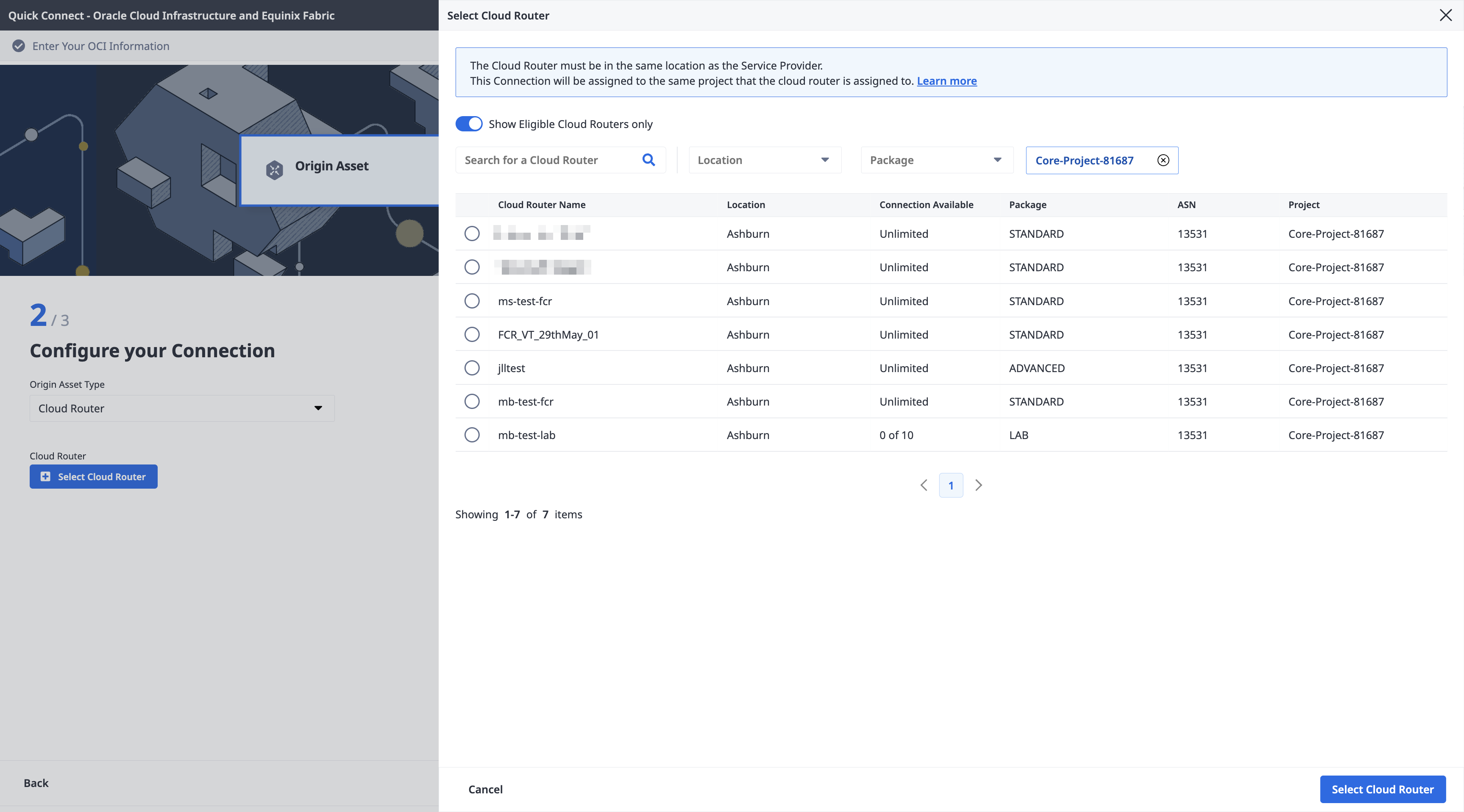

- Determine suas informações de Fabric Cloud Router. Verifique seus roteadores de cloud disponíveis enviando uma
POSTsolicitação para o/fabric/v4/routers/searchterminal. Você precisa do UUID do roteador.

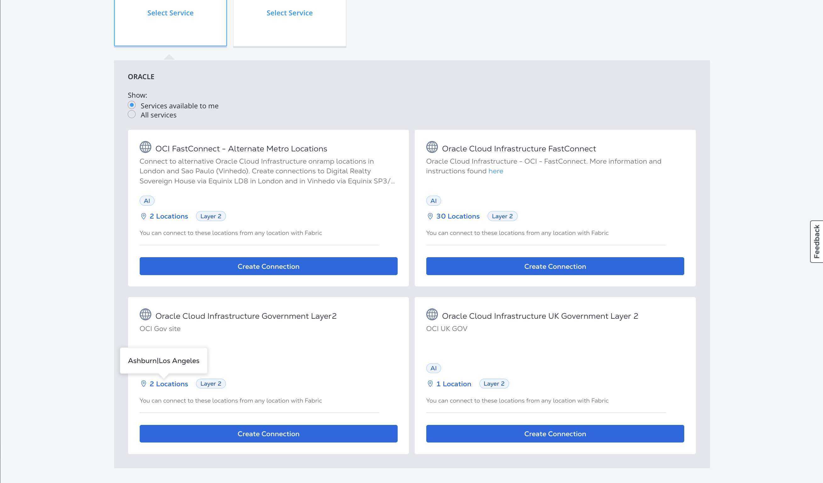

Identifique o perfil de serviço do Oracle Cloud FastConnect e as informações de localização. Para obter mais informações sobre qual perfil de serviço você deve escolher, consulte a páginaVisão geral.
Use a solicitação API Recuperar perfis de serviço para procurar um perfil de serviço específico ou use a solicitação APIListar perfis de serviço para listar todos os perfis de serviço disponíveis e identificar o perfil ao qual você deseja se conectar.
- Oracle Cloud Infrastructure FastConnect -
60ef0382-cdaa-44e7-bd36-b803731816b8 - Oracle Cloud Infrastructure FastConnect - Locais estratégicos alternativos -
36ee4f7c-8f2a-4398-9e20-e2eb3c0a294e - Oracle Cloud Infrastructure Government Layer 2 -
40b327eb-b222-4d63-8baf-76800a859aad - Oracle Cloud Infrastructure Reino Unido Government Camada 2 -
f8de27b9-eda6-4898-be45-b659f4179384 - Oracle Cloud Infrastructure EU Sovereign Cloud -
e8cf4180-ae75-4b27-9a65-d307f0fd5b67 - DoD dos EUA do Oracle Cloud Infrastructure -
e33d0083-db2d-44b2-8e73-78f598194f12
Use a solicitaçãoGet All Metrôs API (Obter todos os mercadosestratégicos) para encontrar todos os mercados estratégicos onde o Equinix Fabric está disponível e determinar o local de destino.

- Recupere seus tokens de serviço A-Side. O token A-Side fornece as informações relevantes para configurar o A-Side da conexão. Se você recebeu um token por um terceiro ou outro provedor de serviços, precisará do UUID do token. Se você estiver usando um token A-Side que criou a partir de seus próprios ativos, use a

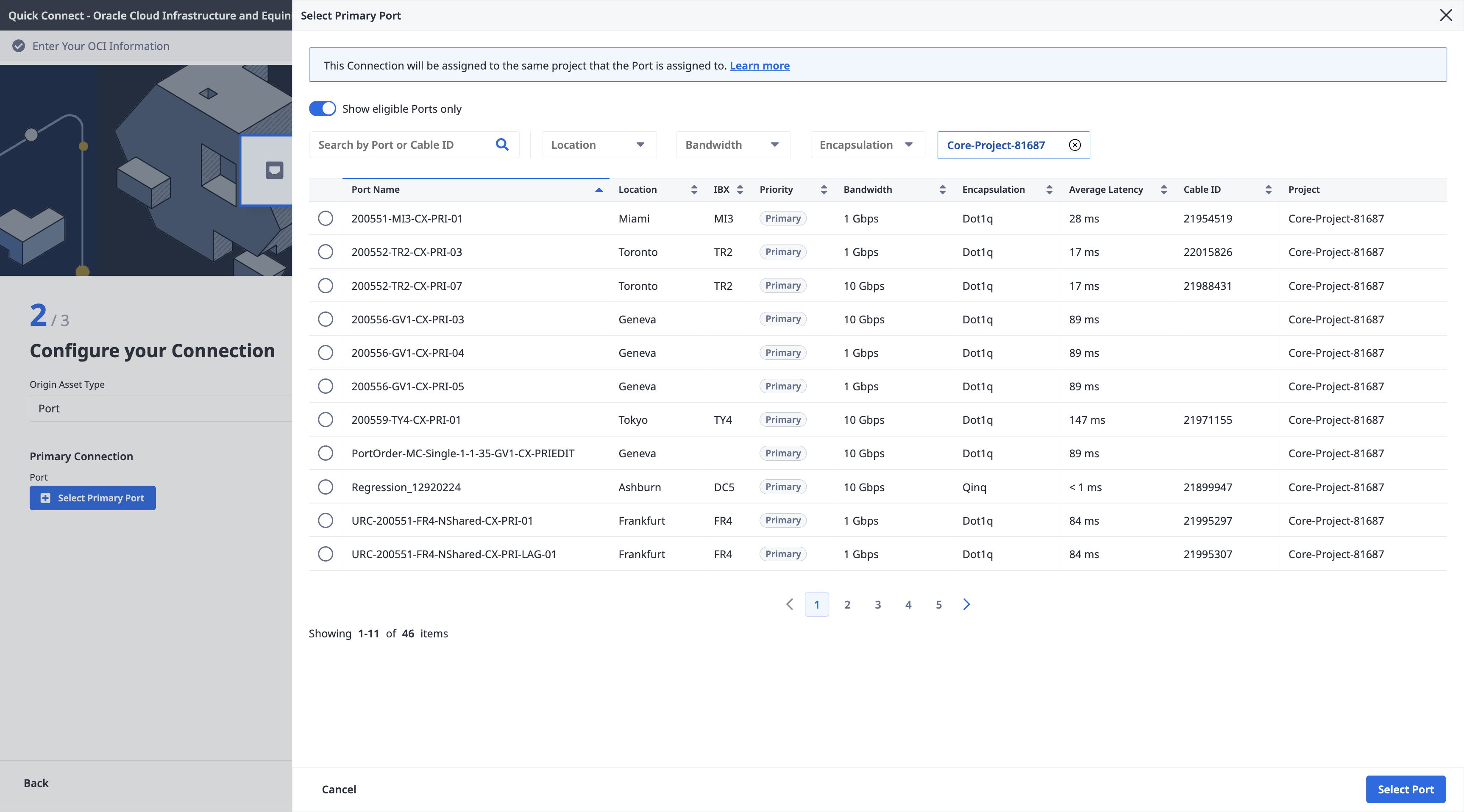

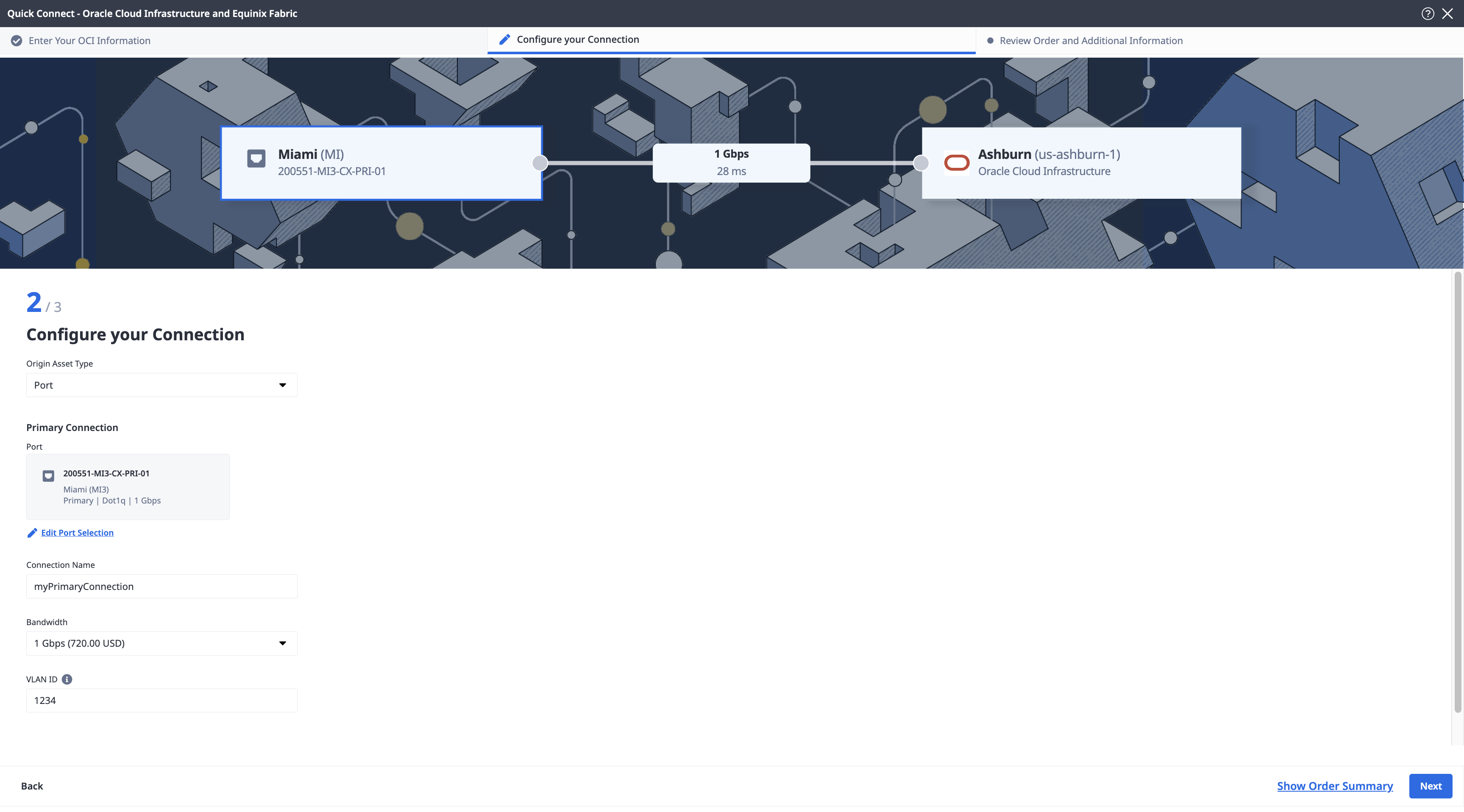

Na lista suspensa Tipo de ativo de origem, selecione Porta.
Na seção Conexão primária:
Clique e selecione Porta primária , em seguida, selecione sua porta de conexão primária e clique em Selecionar porta. Apenas as portas primárias estão disponíveis para seleção.
Insira o nome da conexão principal.
Selecione uma largura de banda.
Insira um ID de VLAN (aplicável a portas Dot1q) ou uma Tag de VLAN do Cliente (C-tag) e uma Tag de VLAN de Serviço (S-tag) (aplicável a portas Qinq).
Na seção Conexão secundária:
- Clique e selecione Porta secundária , em seguida, selecione sua porta de conexão secundária e clique em Selecionar porta. Apenas portas secundárias estão disponíveis para seleção.
- Insira o nome da conexão secundária.
- Selecione uma largura de banda.
- Insira um ID de VLAN (aplicável a portas Dot1q) ou uma Tag de VLAN do Cliente (C-tag) e uma Tag de VLAN de Serviço (S-tag) (aplicável a portas Qinq).
Clique em Avançar.
Na página Revisar pedido e informações adicionais, revise as informações nas seções Configuração da conexão.
Use o campo Notificações para fornecer os endereços de e-mail dos destinatários a serem notificados sobre o status da conexão. Você pode adicionar até 12 endereços de e-mail.
(Opcional) Insira ou adicione informações do pedido na seção Ordem de compra.
Forneça um identificador de referência do cliente que o ajudará a identificar este pedido em sua fatura.
Clique em Mostrar resumo do pedido para ver os detalhes do pedido e as informações de preço da conexão.
Quando estiver pronto, clique em Criar Conexão.

Conexão usando um token de serviço
- Portal
- API
- Terraform
Na lista suspensa Tipo de ativo de origem, selecione Token de serviço .
Clique em Inserir token de serviço primário , forneça o token de serviço e clique em Inserir token de serviço .
- Clique em Inserir token de serviço secundário , forneça o token de serviço e clique em Inserir token de serviço .
Clique em Avançar.

Conectando-se a partir de um roteador na nuvem
- Portal
- API
- Terraform

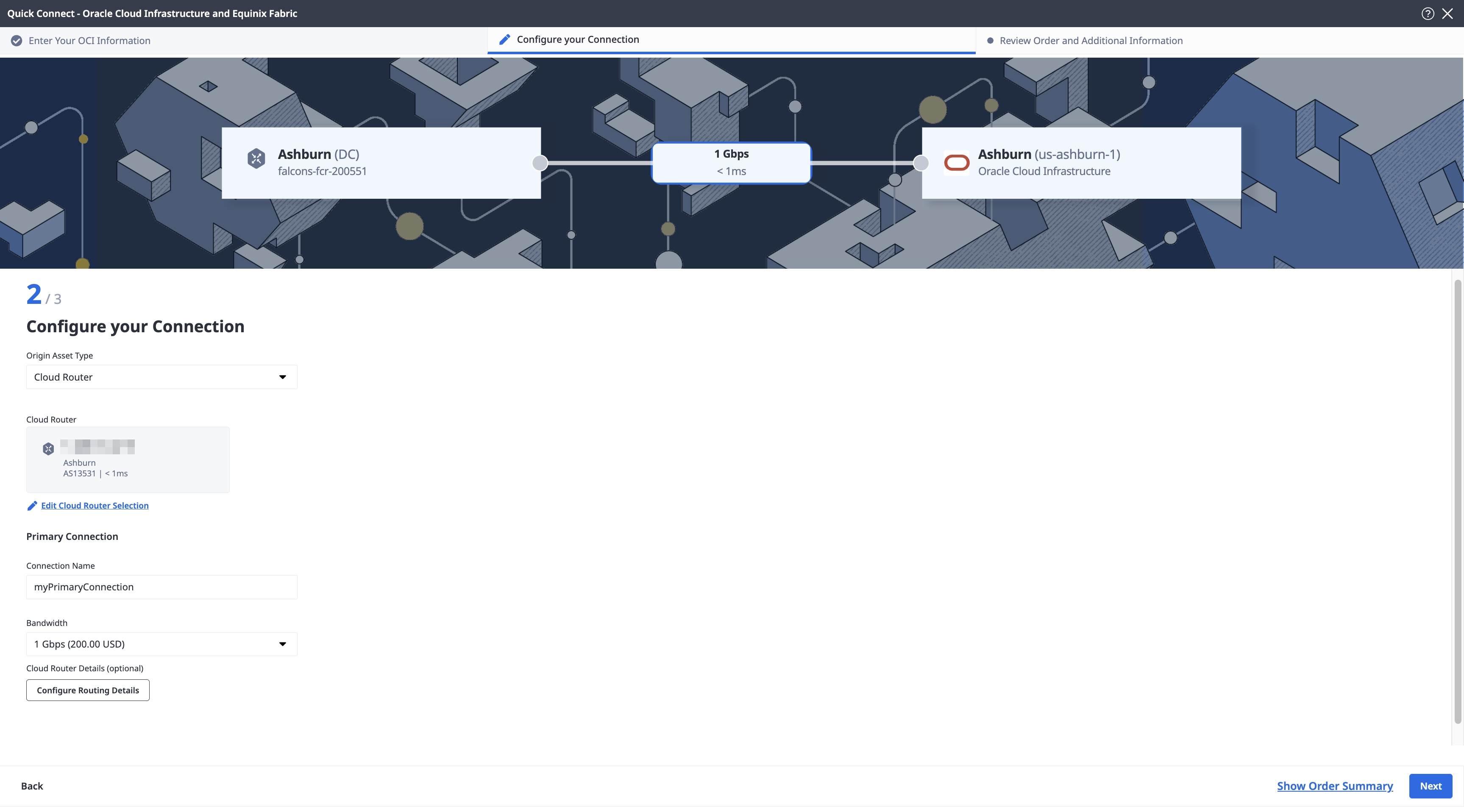

Na lista suspensa Tipo de ativo de origem, selecione Roteador de nuvem .
Clique e selecione Cloud Router, selecione uma instância de roteador de cloud e clique em Selecionar Cloud Router.
- Insira o nome da conexão principal.
- Selecione uma largura de banda. O valor de largura de banda selecionado também será aplicado à conexão secundária. Embora as chaves OCID FastConnect só possam ser criadas com velocidades de 1 Gbps ou mais, o Equinix Fabric permite que você crie a conexão Fabric com qualquer um dos níveis de largura de banda padrão disponíveis no Fabric. Se a velocidade da largura de banda da conexão for menor que a velocidade da chave OCID, o Fabric limitará o tráfego à velocidade da conexão.
Se você estiver criando uma conexão redundante, insira o nome da conexão secundária na seção Conexão secundária. O valor da largura de banda que você selecionou para a conexão primária também é aplicado à conexão secundária.
(Opcional) Você pode configurar os detalhes de roteamento do Protocolo de gateway de fronteira (BGP) ou aguardar para configurar o BGP após a conclusão do processo de criação da conexão. Selecione Configurar detalhes de roteamento e forneça as informações necessárias. Consulte Configurar detalhes de roteamento para obter orientação adicional.
Clique em Avançar.

Conectando-se a partir de um dispositivo virtual
- Portal
- API
- Terraform

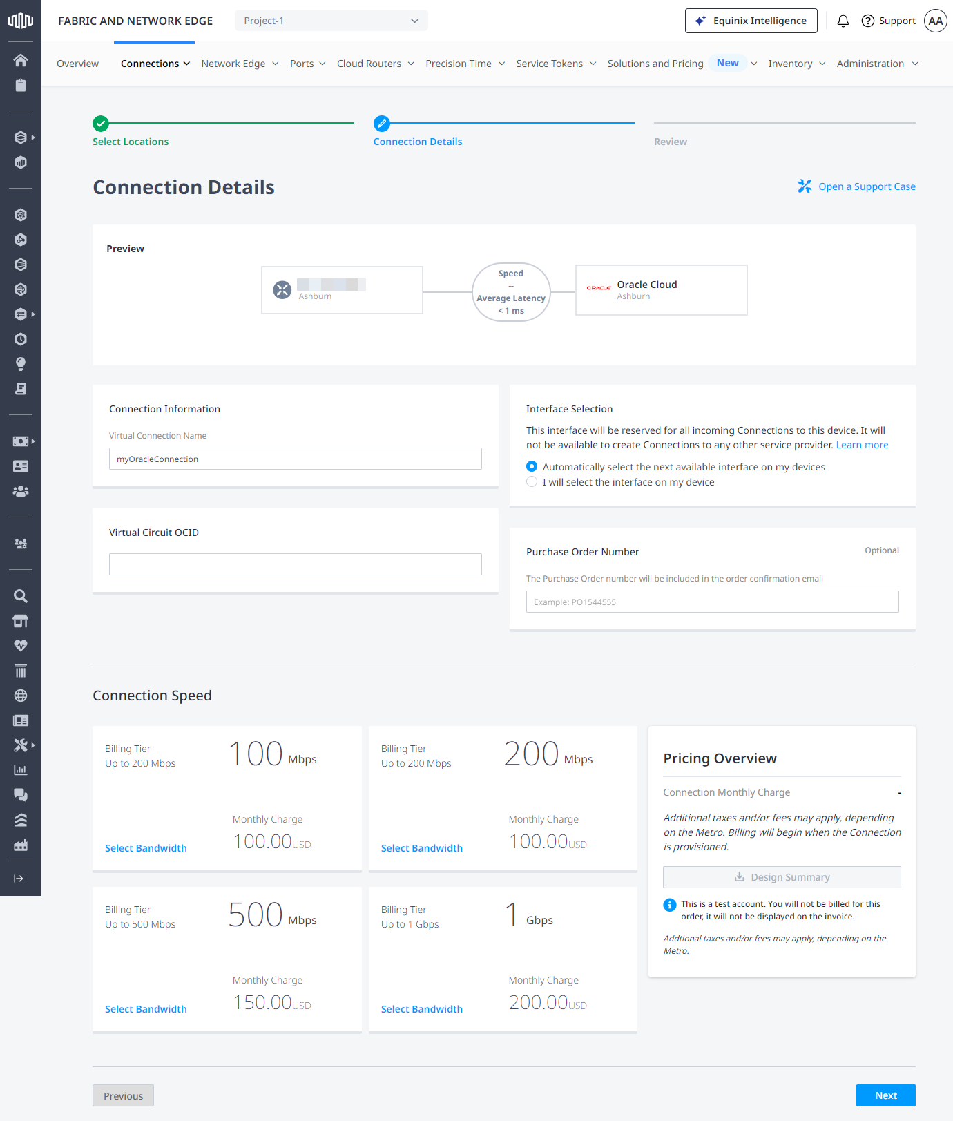

Localize o cartão Oracle Cloud, clique em _Selecionar serviço_e clique em Criar conexão (dispositivo Network Edge).
Na seção Origem , clique em Dispositivo Virtual . Se a opção Dispositivo virtual estiver desativada, não há dispositivos virtuais disponíveis no projeto selecionado. Escolha outro projeto, que tenha dispositivos virtuais atribuídos a ele, ou crie um novo dispositivo virtual neste projeto.
Selecione uma estação de metrô.
Escolha o tipo de dispositivo virtual, selecione o tipo de conexão e, em seguida, selecione uma instância de dispositivo virtual.
Na seção Destino, selecione um mercado estratégico onde você deseja encerrar sua conexão e clique em Avançar.
Insira um nome para a conexão.
Insira um identificador de circuito virtual.
Selecione a interface de rede no seu dispositivo virtual.
Insira um número de pedido de compra.
Selecione a velocidade da conexão e clique em Avançar.

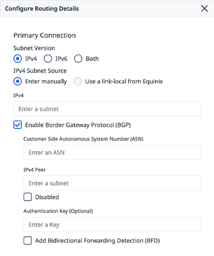

Para concluir sua conexão, você precisa atualizar a configuração de roteamento. Observe que o ASN da Oracle é 31898, o que é necessário ao configurar a sessão de peering BGP.
Se você estiver se conectando a partir de um roteador de cloud, configure o roteamento no Portal do Cliente ou no API . Observe que essas etapas de configuração podem ser concluídas durante o processo de pedido de conexão. Se configurado anteriormente, você pode ignorar esta etapa.
Se você estiver se conectando a partir de um dispositivo virtual, configure o roteamento no dispositivo virtual de acordo com as instruções e configurações da VNF.
Se você estiver se conectando a partir de uma porta, configure o roteamento no equipamento fornecido pelo cliente que está executando o roteamento para a sua porta.
Se você criou uma conexão redundante com o Oracle Cloud, repita a configuração em ambas as conexões.
Para concluir a configuração da conexão de ponta a ponta, faça as alterações de roteamento correspondentes no Oracle Cloud.
