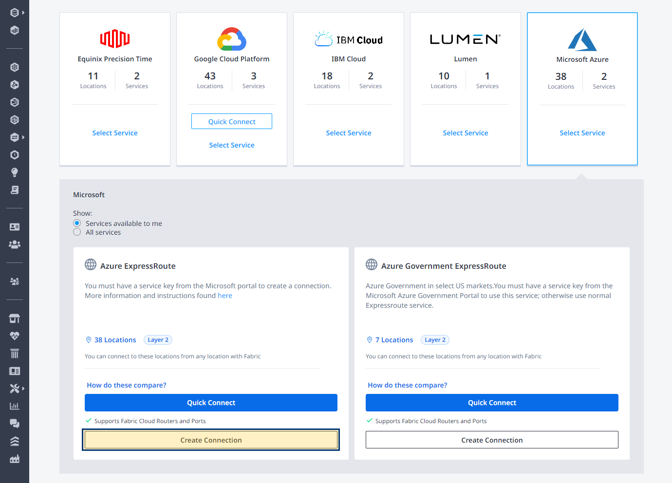

No menu Conexões, selecione Criar conexão.
No cartão Um provedor de serviços, clique em Conectar-se a um provedor de serviços.
No A Cartão do provedor de serviços, clique em Conectar a um provedor de serviços.
Localize o cartão Microsoft Azure e clique em Selecionar Serviço.
No cartão Azure Express Route, clique em Criar conexão (dispositivo de borda de rede).
Revise os passos para conectar-se ao Azure ExpressRoute e, em seguida, clique em Criar uma conexão com o Azure ExpressRoute.

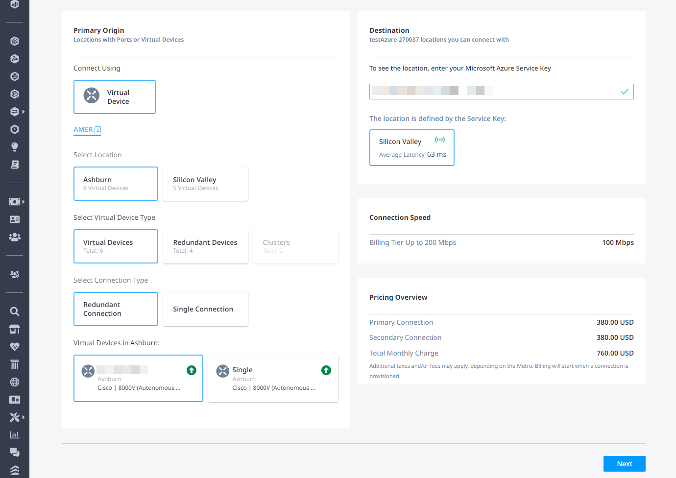

Na seção Origem:
Clique em Dispositivo Virtual. Se a opção Dispositivo Virtual estiver desabilitada, não há dispositivos virtuais disponíveis no projeto selecionado. Escolha um projeto diferente que tenha dispositivos virtuais atribuídos ou crie um novo dispositivo virtual neste projeto.
Selecione um área metropolitana.
Escolha o tipo de dispositivo virtual, selecione o tipo de conexão e, em seguida, selecione uma instância de dispositivo virtual.
Na seção Destino, insira sua Chave de Serviço do Microsoft Azure ExpressRoute e clique em Avançar.
dicaApós a validação da sua chave de serviço do ExpressRoute, o local de emparelhamento do Azure e a largura de banda são exibidos. A Visão geral de preços exibe detalhes atualizados com base nas suas opções de localização de conexão. É possível alterar a localização de origem para visualizar o preço de qualquer rota na rede Fabric.

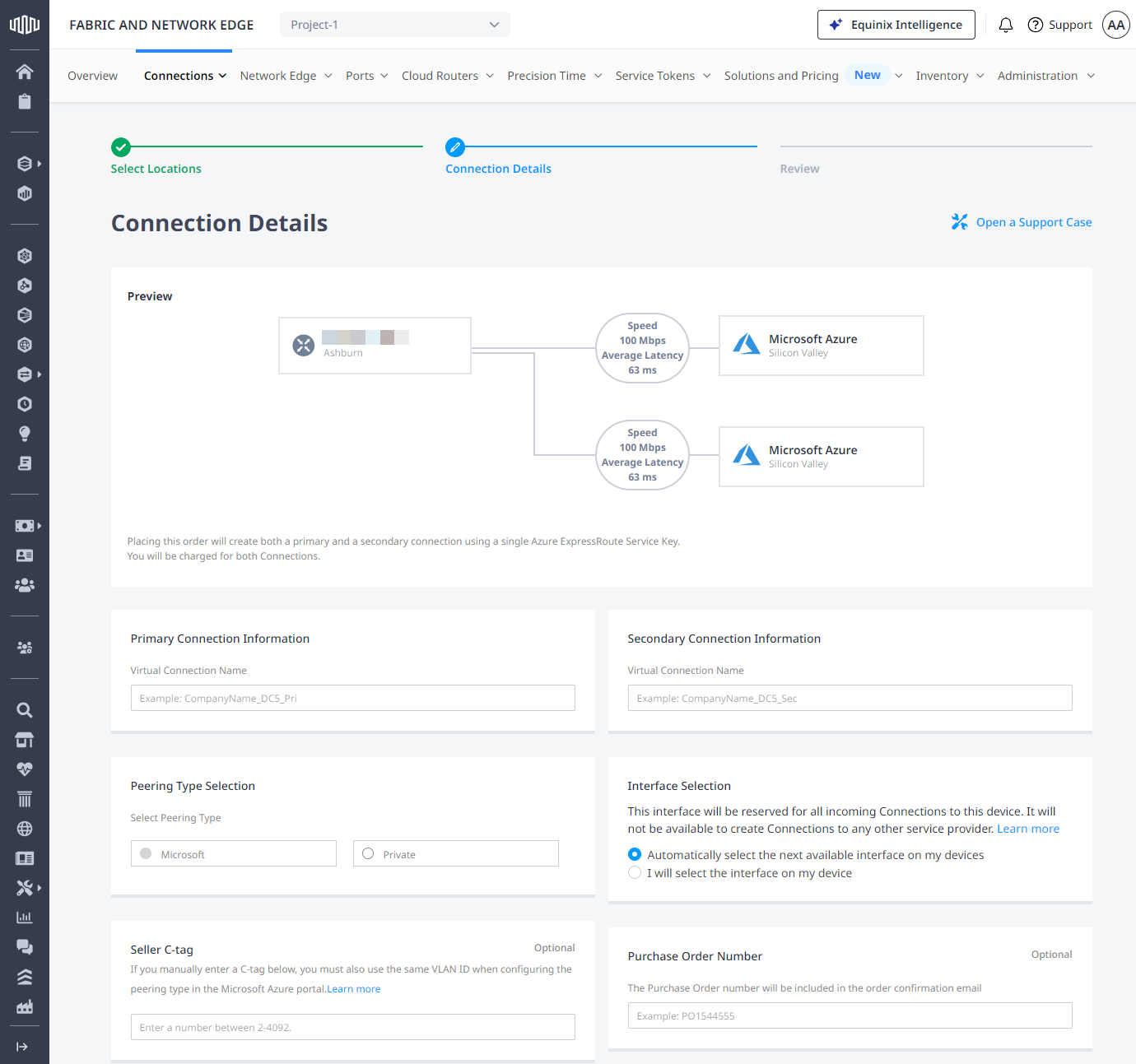

Insira um nome de conexão principal.
Insira um nome de conexão secundária.
Selecione o tipo de peering.
Selecione a interface de rede no seu dispositivo virtual.
Insira uma etiqueta C de vendedor de VLAN.
observaçãoSe você inserir um valor de VLAN com a tag C aqui, ele deverá corresponder ao valor da tag C inserido no portal do Azure para o Tipo de Peering selecionado. Esse valor permite que o circuito do ExpressRoute passe para um estado provisionado. Isso é útil para usuários revendedores do Fabric ou para usuários que precisam gerenciar várias assinaturas do Azure para diferentes unidades de negócios, nas quais recebem apenas uma Chave de Serviço do ExpressRoute para provisionamento e não têm acesso à configuração de Peering do ExpressRoute.
Insira um número de ordem de compra .
Clique em Próximo.

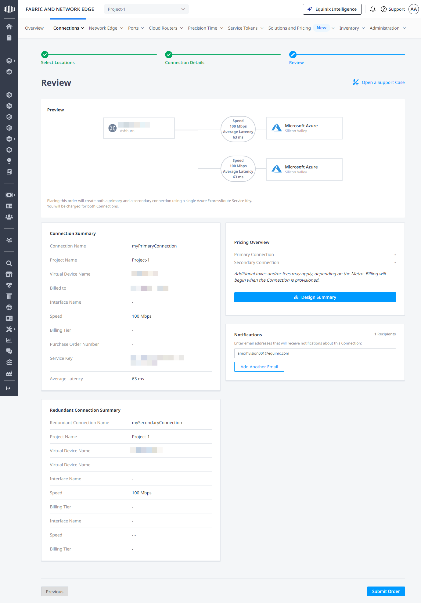

Analise as informações de Resumo da Conexão e Resumo da Conexão Redundante.
(Opcional) Clique em Resumo do Projeto para baixar uma cópia dos detalhes do projeto.
(Opcional) Na seção Notificações, insira quaisquer endereços de e-mail adicionais que devam receber notificações sobre esta assinatura.
Clique em Enviar Pedido.
observaçãoAs cobranças começam assim que a solicitação de conexão é enviada.
