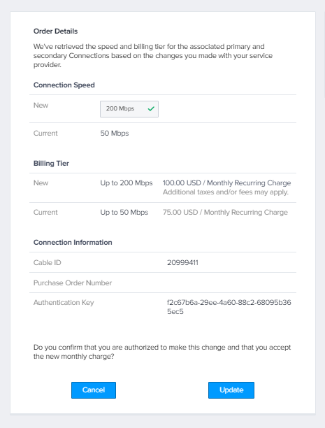

  5. Na guia Visão geral, clique em Alterar ao lado das informações de largura de banda.
    observação
    O ícone de notificação ao lado da velocidade indica que a velocidade no portal do Azure e a velocidade no portal do cliente Equinix estão fora de sincronia.
  6. Clique em Atualizar para confirmar a alteração da largura de banda da conexão.
    observação
    O tráfego continua fluindo na velocidade anterior mais baixa quando a atualização da largura de banda está sendo configurada até que a atualização no lado A (Equinix) e no lado Z (Azure) do circuito seja concluída com sucesso.
