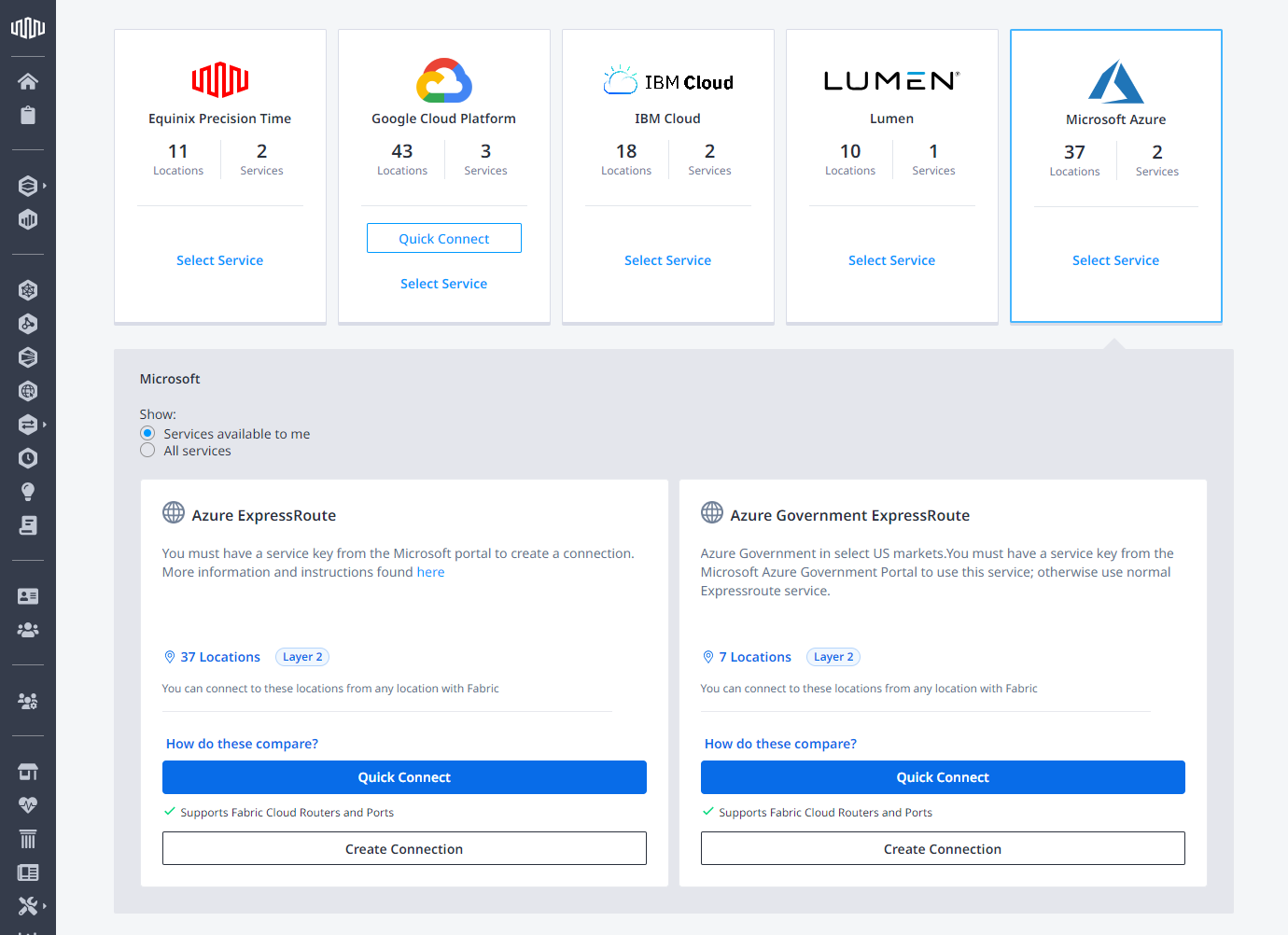

Faça login no Portal do Cliente > Painel de Controle do Fabric.
Use o Seletor de Contexto e selecione o projeto no qual deseja criar a conexão. Para obter mais informações sobre projetos, consulte Gerenciando Projetos.
No menu Conexões, selecione Criar conexão.
No cartão Um provedor de serviços, clique em Conectar-se a um provedor de serviços.
Localize o cartão Microsoft Azure e clique em Selecionar Serviço.

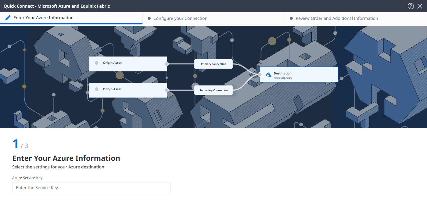

No cartão Azure ExpressRoute, clique em Conexão rápida.
Na seção Insira suas informações do Azure, insira sua chave de serviço do Microsoft Azure ExpressRoute.
observaçãoSe a chave de serviço já estiver em uso para uma conexão primária ou secundária, você poderá adicionar outras conexões usando a mesma chave. Será exibida uma faixa indicando quais tipos de conexão e peering ainda estão disponíveis para uma chave já em uso.

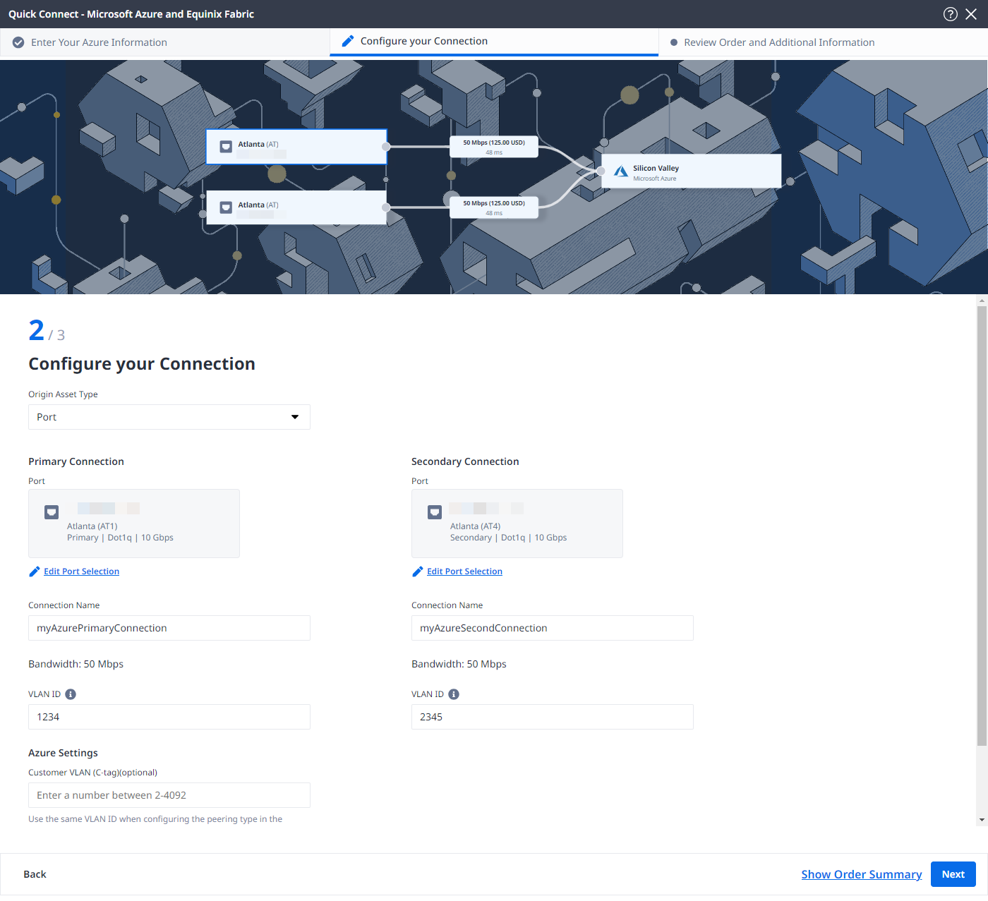

Porto
Na lista suspensa Tipo de ativo de origem, selecione Porto.
Na seção Conexão Primária:
- Clique em + Selecionar Porta Primária, selecione a porta de conexão principal e clique em Selecionar Porta. Somente as portas primárias estão disponíveis para seleção.
- Insira o nome da conexão primária.
- Insira um ID de VLAN.
Na seção Conexão Secundária:
- Clique em + Selecionar Porta Secundária, selecione a porta de conexão secundária desejada e clique em Selecionar Porta. Somente portas secundárias estão disponíveis para seleção.
- Insira o nome da conexão secundária.
(Opcional) Na seção Configurações do Azure, insira uma VLAN do cliente (C-Tag). Use o mesmo ID de VLAN ao configurar o tipo de emparelhamento no portal do Microsoft Azure.
Clique em Próximo.

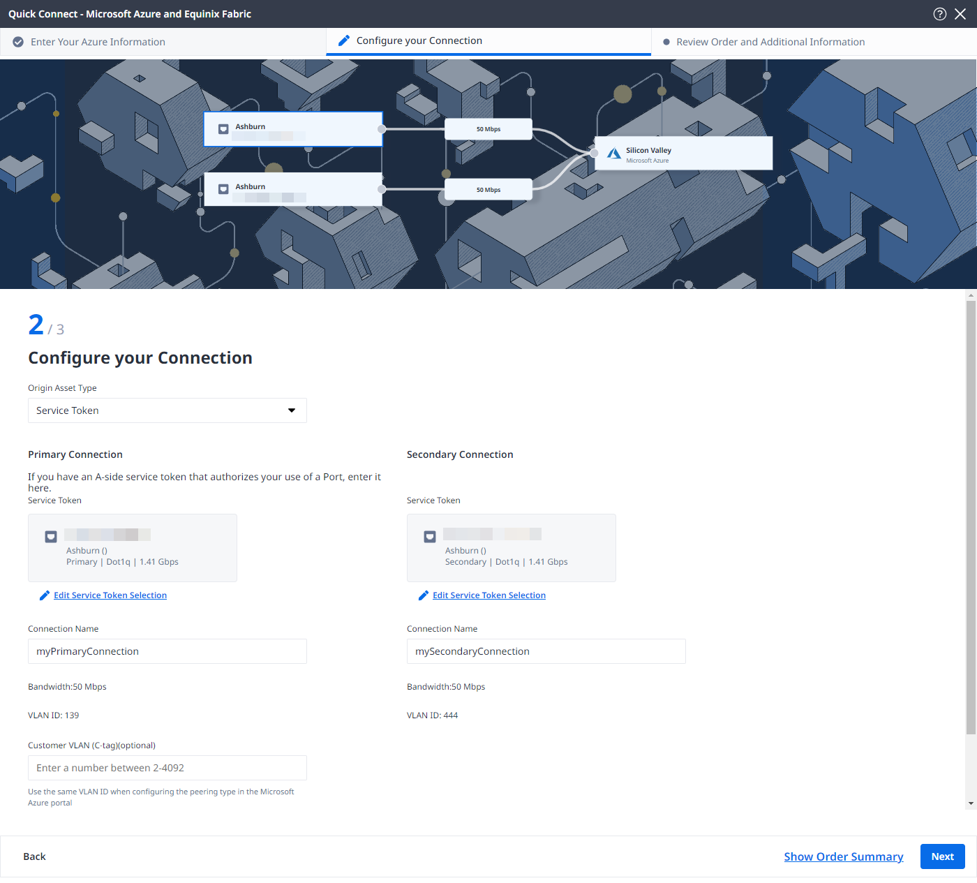

Ficha de serviço
Na lista suspensa Tipo de ativo de origem, selecione Token de serviço.
- Clique em + Inserir Token de Serviço Primário, forneça o token de serviço e clique em Inserir Token de Serviço.
- Na seção Configurações do Azure, insira uma VLAN do cliente (C-Tag). Use o mesmo ID de VLAN ao configurar o tipo de emparelhamento no portal do Microsoft Azure.
- Clique em + Inserir Token de Serviço Secundário, forneça o token de serviço e clique em Inserir Token de Serviço.
Clique em Próximo.

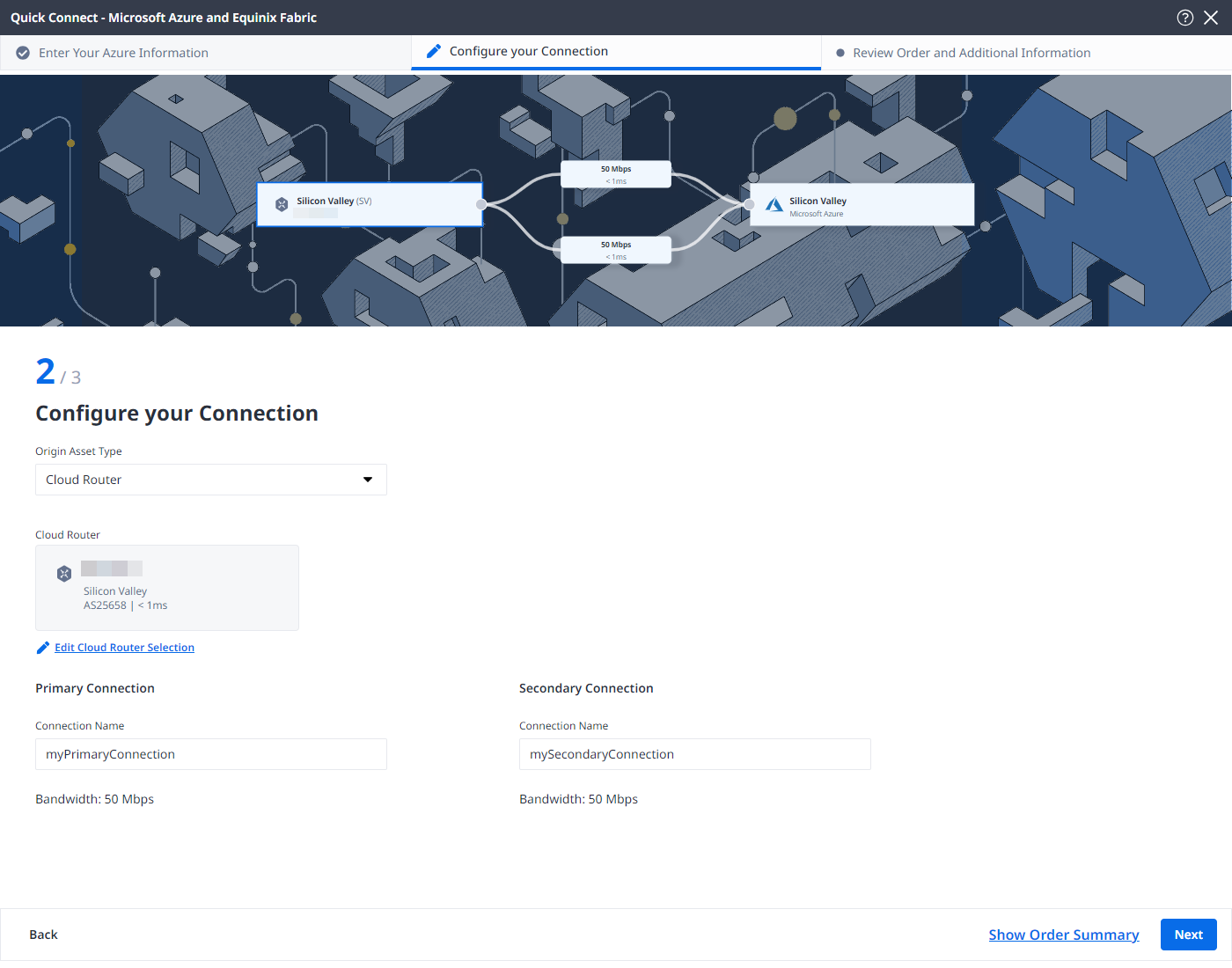

Cloud Router
Na lista suspensa Tipo de ativo de origem, selecione Roteador em nuvem.
Clique em + Selecionar Roteador na Nuvem, selecione uma instância de roteador na nuvem e clique em Selecionar Roteador na Nuvem.
Na seção Conexão Secundária, insira o nome da sua conexão secundária.
Clique em Próximo.

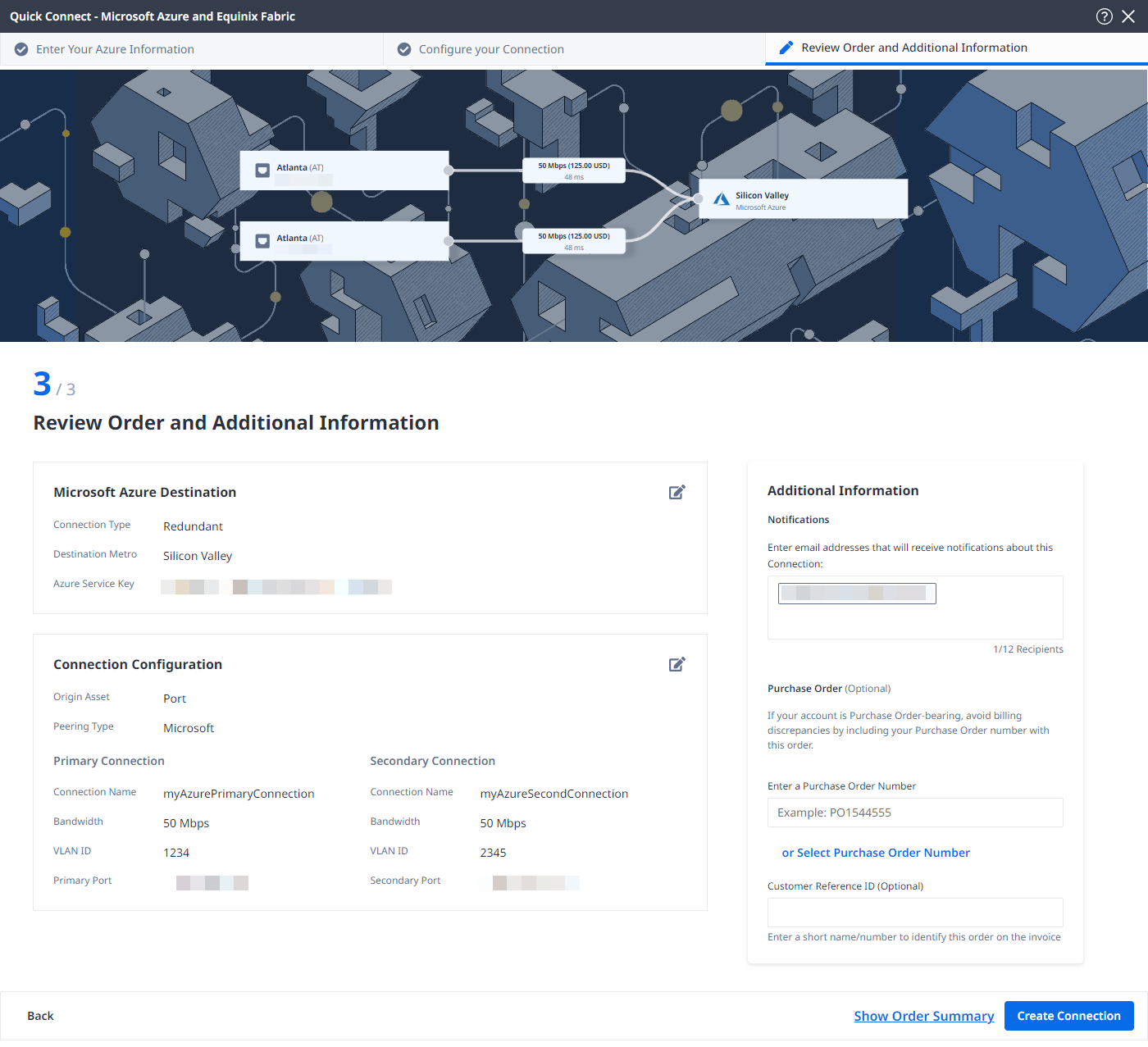

Revisar e enviar
Na página Revisar Pedido e Informações Adicionais:
Analise as informações na seção Configuração de Conexão.
Utilize o campo Notificações para fornecer os endereços de e-mail dos destinatários que devem ser notificados sobre o status da conexão. Você pode adicionar até 12 endereços de e-mail.
(Opcional) Insira ou adicione informações do pedido na seção Pedido de Compra.
- Clique em Selecionar número do pedido de compra.
- Clique em Selecionar um Pedido de Compra Existente.
- Selecione o número da ordem de compra que deseja aplicar ao seu pedido e clique em Concluído.
Forneça o identificador de referência do cliente para ajudar você a identificar este pedido na sua fatura.
Clique em Mostrar Resumo do Pedido para ver os detalhes do pedido e as informações sobre preços de conexão.
Quando estiver pronto, clique em Criar conexão.
Na página de confirmação, clique em Ver esta conexão no seu inventário de tecidos para visualizar a conexão no seu inventário.
