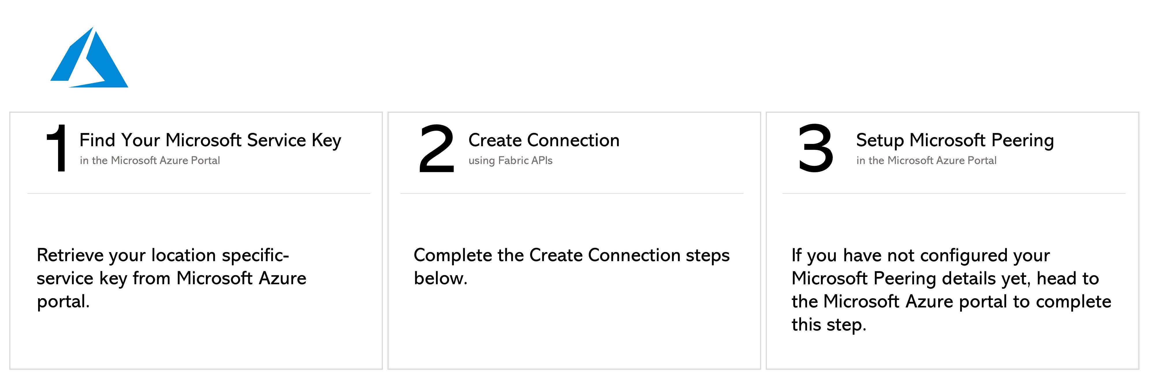

API - Conectar ao Microsoft Azure ExpressRoute
Estabeleça uma conexão direta de camada 2 com o Microsoft Azure para acessar a Infraestrutura de Nuvem do Azure e outros serviços de Nuvem do Azure.
observação
Este documento aborda a criação de uma conexão a partir de uma porta, token de serviço ou roteador de nuvem na API. Para obter informações sobre como criar uma conexão a partir de um dispositivo virtual, inclusive na API, consulte Network Edge to Azure ExpressRoute
Pré-requisitos
  1. Autenticar - Envie suas credenciais de usuário, ID do cliente e segredo do cliente para OAuth2. Autenticação. Consulte Autenticação de API para obter instruções sobre como chamar a API OAuth para validar e autenticar suas credenciais.
  2. Determine as informações do seu lado A. Ou:
    • Determine as informações das portas do seu Equinix Fabric enviando uma solicitação GET para o endpoint /fabric/v4/ports. Você precisa do(s) UUID(s) da(s) porta(s) e do tipo de protocolo de link (DOT1Q ou QINQ).
    OU
    • Recupere seu(s) token(s) de serviço do lado A enviando uma solicitação GET para o endpoint /fabric/v4/serviceTokens. Você precisa do UUID do token. O token do lado A fornece as informações relevantes para configurar o lado A da conexão.
    OU
    • Determine as informações do seu roteador Fabric Cloud. Verifique seus roteadores em nuvem disponíveis enviando uma solicitação POST para o endpoint /fabric/v4/routers/search. Você precisa do UUID do roteador.
  3. Identifique as informações do perfil de serviço do Azure ExpressRoute. Mais informações sobre qual perfil de serviço você deve escolher estão na página Visão geral do Azure ExpressRoute.
    • Azure ExpressRoute - a1390b22-bbe0-4e93-ad37-85beef9d254d
    • Azure Government ExpressRoute - 0de4e413-edd7-4325-912f-7c8a4428e156
  4. Identifique e valide sua chave de serviço do ExpressRoute. Envie uma solicitação POST para o endpoint /fabric/v4/connections/validate para verificar se sua chave de serviço do ExpressRoute pode ser usada para criar uma conexão com o perfil de serviço selecionado na rede metropolitana especificada.
