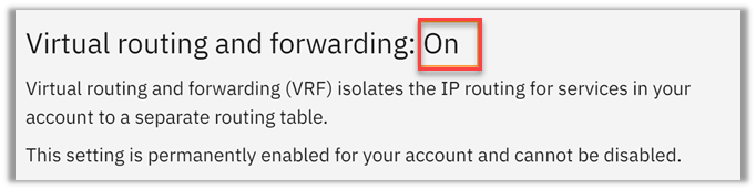

Verificação do Roteamento e Encaminhamento Virtual
Para verificar se o encaminhamento e o roteamento virtual estão ativados em sua conta:

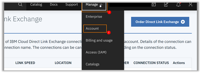

  1. No console, no menu Gerenciar, selecione Conta e clique em Configurações da conta.
  2. Vá para a seção Roteamento e encaminhamento virtual e ative.

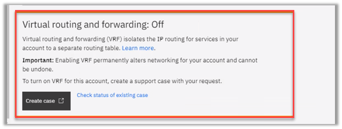

    Se o roteamento e encaminhamento virtual não estiver ativado, ele será exibido como:
Habilitar o Encaminhamento e Encaminhamento Virtual

Para criar um caso de suporte com sua solicitar para habilitar o roteamento e encaminhamento virtual:
  2. Na seção Roteamento e encaminhamento virtual, clique em Criar caso.
  3. Na descrição do caso, insira o número da sua conta de infraestrutura clássica e clique em Enviar.
    observação
    Não altere o restante das informações pré-preenchidas do caso de suporte. As informações são personalizadas para garantir que sua solicitação seja tratada o mais rápido possível.
    A equipe de engenharia de rede da IBM Cloud entrará em contato com o proprietário do caso para agendar um horário para que a rede da sua conta seja convertida em VRF.
