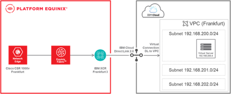

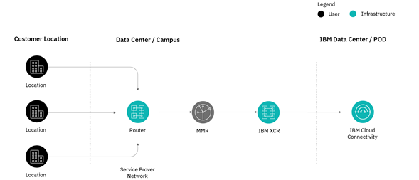

Arquitetura​
Neste diagrama, a Rede do provedor de serviços refere-se à Equinix Fabric.

Este procedimento se concentra na interconexão entre um roteador local e uma VPC do IBM Cloud. Os seguintes elementos serão implantados:
  • Gateway de conexão IBM Cloud Direct Link 2.0
  • Conexão virtual a partir do gateway IBM Cloud Direct Link para o VPC
  • Conexão virtual do roteador no local com o IBM Cloud Direct Link 2.0
Um dispositivo virtual Network Edge é o roteador local usado em exemplos e imagens.

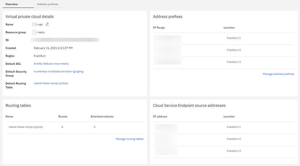

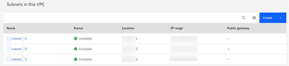

  • Este procedimento pressupõe que uma VPC esteja implantada e configurada no IBM Cloud. Neste exemplo, a VPC é implantada em Frankfurt e tem três sub-redes. Um servidor virtual está sendo executado em uma das sub-redes (apenas as rotas para sub-redes com servidores virtuais em execução são anunciadas).

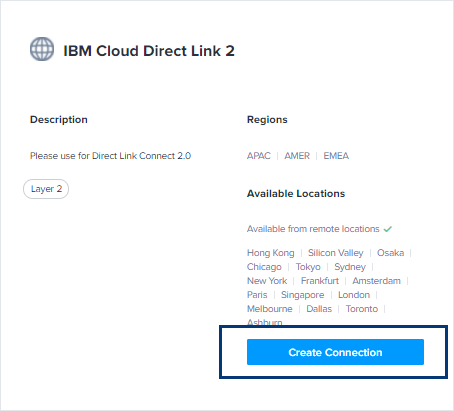

  4. Na seção Conexões frequentes , clique em IBM Cloud.
  5. No cartão IBM Cloud Direct Link 2 , clique em Criar conexão.

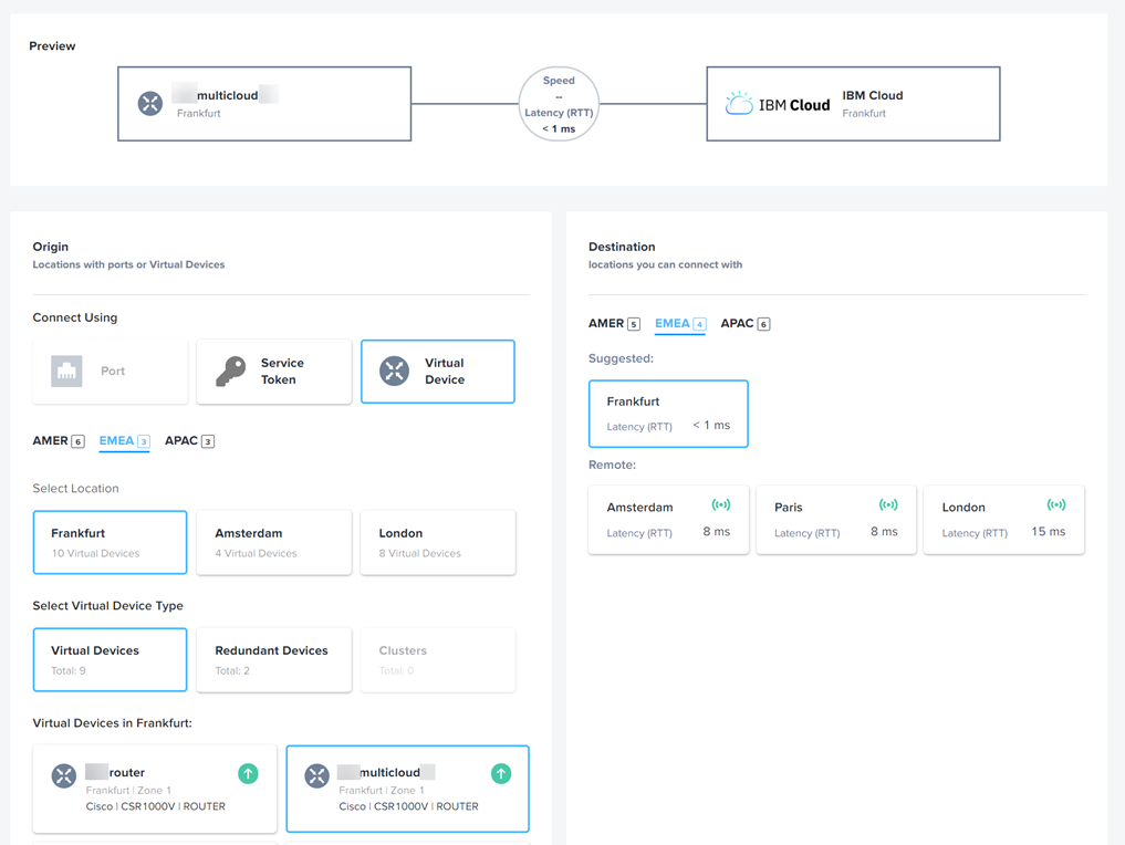

  6. Na seção Origem , clique em Porta ou Dispositivo Virtual .
  7. Selecione um local.
  8. Selecione uma porta ou tipo de dispositivo virtual.
  9. Selecione um Destino.
  10. Clique em Avançar.

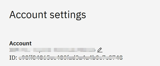

    • Conta do IBM Cloud – informe o ID da sua conta do IBM Cloud. Para localizar esse número, consulte os pré-requisitos.

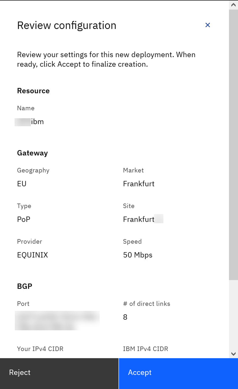

  3. Para ver mais detalhes em um menu suspenso, clique no novo nome do Link Direto que corresponde à nova conexão virtual.
  4. Clique em Revisar. Os detalhes da configuração são exibidos.
  5. Clique em Aceitar.

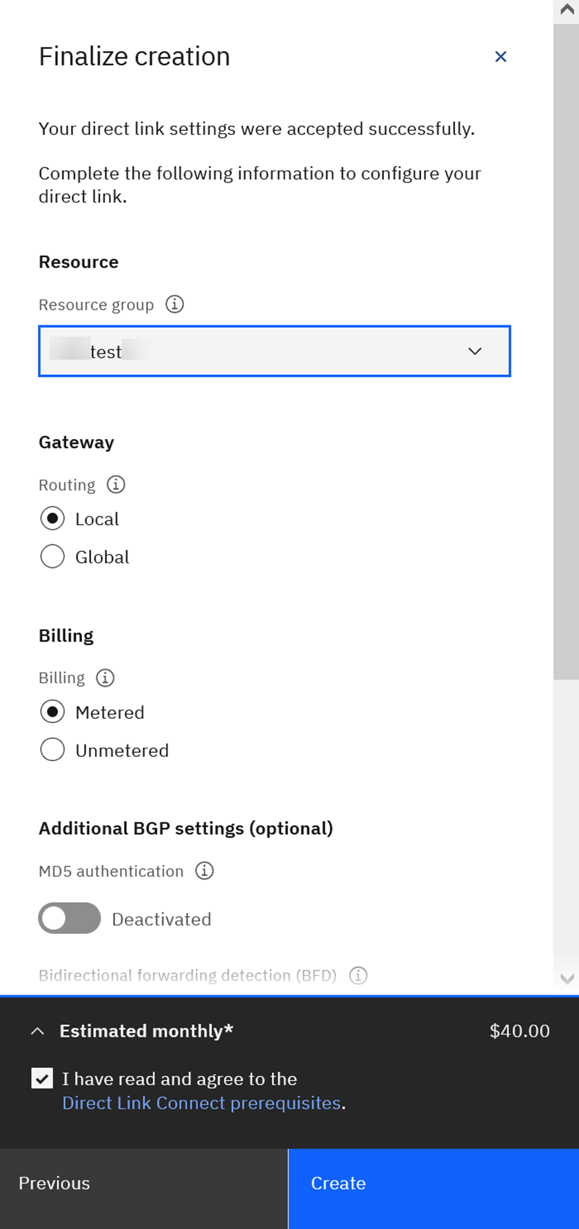

  6. No formulário Finalizar criação:
    1. Escolha um grupo na lista suspensa Grupo de recursos.
    2. Selecione suas opções nas seções Gateway, Faturamento e outras ou deixe as configurações padrão.
    3. Revise e selecione os pré-requisitos do Direct Link Connect.
    4. Clique em Criar.

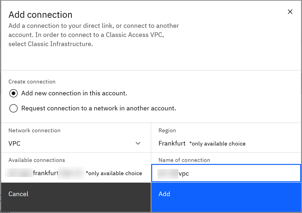

  8. Depois de provisionada, verifique se a sessão BGP está configurada, mas ociosa, e role para baixo até Adicionar conexão.
  9. Clique em Adicionar para adicionar uma conexão virtual do seu novo Direct Link à sua VPC.

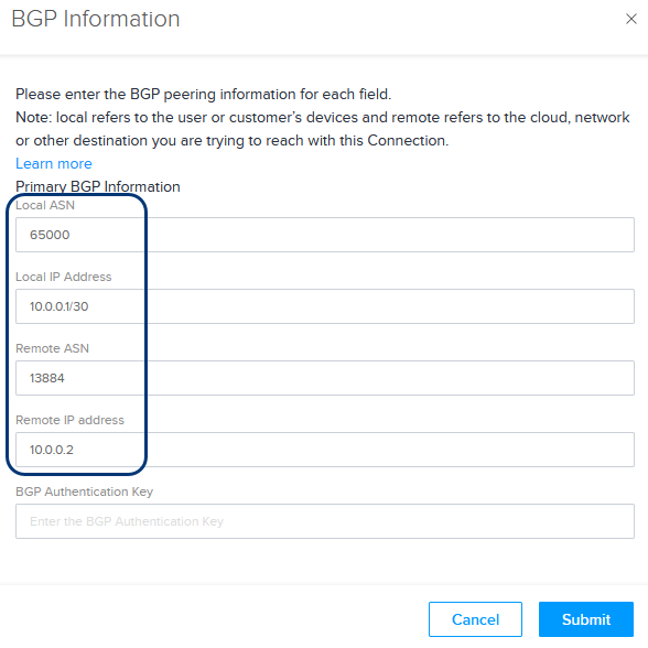

Configurar a conexão BGP​

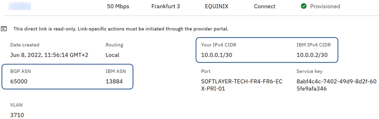

  1. Configure a sessão BGP no roteador local. Os dados necessários podem ser encontrados nos Detalhes do Direct Link Connect se tiverem sido atribuídos automaticamente.
    Use os dados para configurar o roteador local (por exemplo, o dispositivo virtual Network Edge ).
  2. Verifique se a sessão do BGP está ativa no Equinix Customer Portal. O Status de provisionamento deve exibir Provisionede o Estado do BGP deve exibir Established.
  3. Verifique se a sessão do BGP está ativa no console do IBM Cloud. Em Detalhes do link direto do IBM Cloud , o status do BGP deve mudar de Active para Connecte depois para Established.

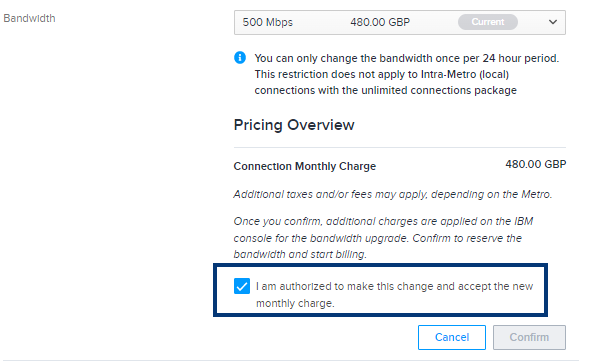

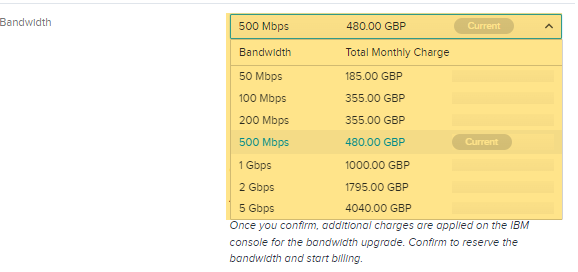

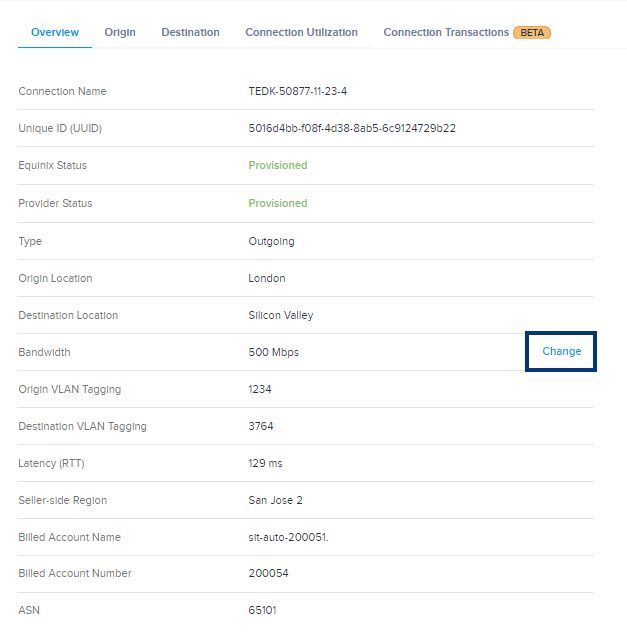

Aumentar ou diminuir a largura de banda de conexão​
Você pode aumentar ou diminuir a largura de banda ou sua conexão com o IBM Direct Link sem excluir ou recriar a conexão. Para alterar para a largura de banda da sua conexão:
  1. No Equinix Customer Portal , selecione sua conexão no Inventário de Conexões .
  2. Na seção Visão geral, role até Largura de banda e clique em Alterar.
  3. Clique no menu suspenso Largura de banda para selecionar uma nova velocidade.
  4. Selecione Estou autorizado a fazer esta alteração e aceitar a nova cobrança mensal .
  5. Clique em Confirmar.
Volte ao console do IBM Cloud para aprovar a alteração da largura de banda. Quando a alteração for aprovada no console da IBM, a Equinix Fabric provisionará a nova largura de banda e começará a cobrar pelo nível de largura de banda atualizado.
