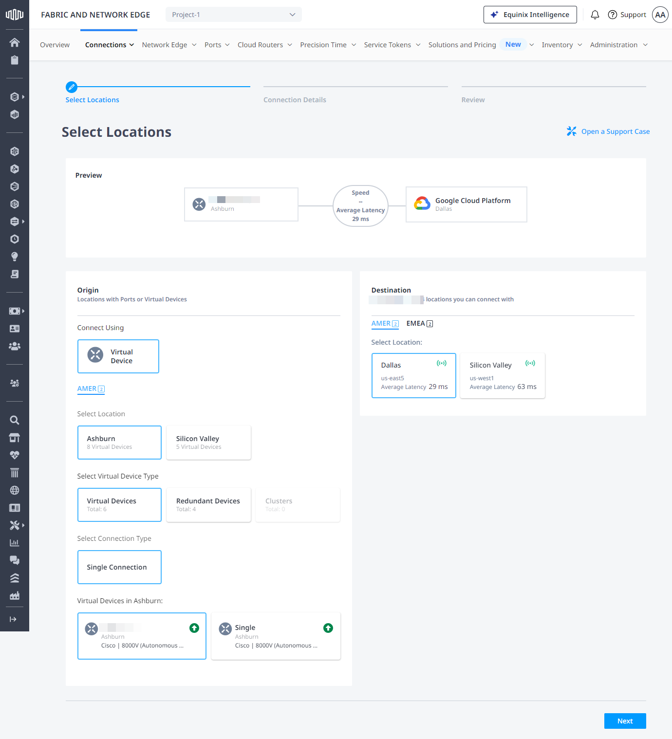

Na seção Origem:
Clique em Dispositivo Virtual. Se a opção Dispositivo Virtual estiver desabilitada, não há dispositivos virtuais disponíveis no projeto selecionado. Escolha um projeto diferente que tenha dispositivos virtuais atribuídos ou crie um novo dispositivo virtual neste projeto.
Selecione um área metropolitana.
Escolha o tipo de dispositivo virtual, selecione o tipo de conexão e, em seguida, selecione uma instância de dispositivo virtual.
Na seção Destino, selecione o local onde deseja encerrar a conexão e clique em Avançar.

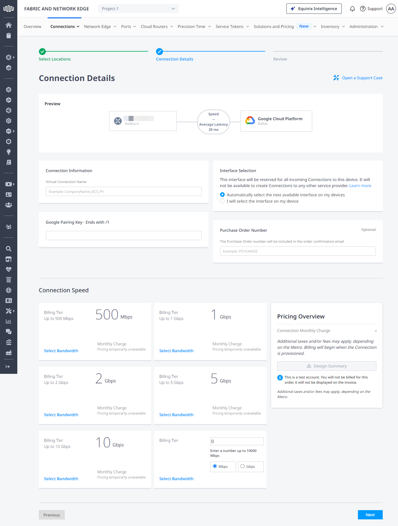

Na página Detalhes da Conexão:
Digite o nome da conexão.
Digite a chave de emparelhamento do Google .
Você deve usar a chave de emparelhamento que corresponde à zona selecionada, identificada por /1 ou /2 no final do valor da chave de emparelhamento.
Selecione a interface de rede no seu dispositivo virtual.
Insira o número do pedido de compra.
Selecione a velocidade de conexão e clique em Avançar.
Analise as seções Resumo da Conexão, Visão Geral dos Preços e Notificações e clique em Enviar Pedido.
