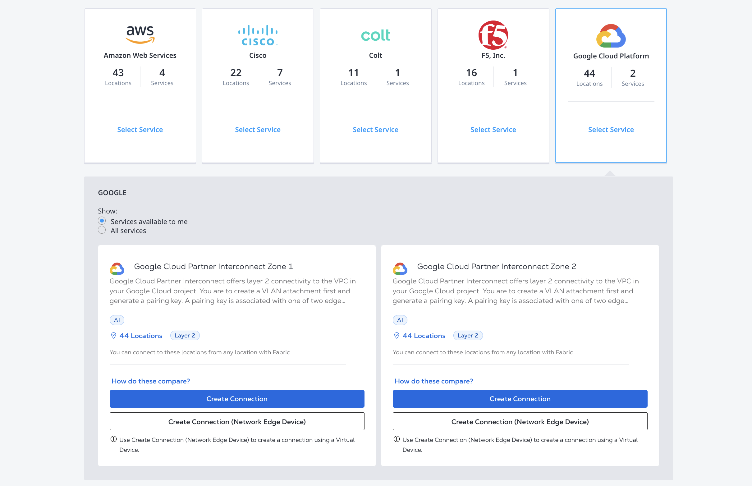

  4. No cartão Um provedor de serviços, clique em Conectar-se a um provedor de serviços.
  5. Localize o cartão Google Cloud Platform e clique em Selecionar serviço.
  6. Escolha o perfil de serviço a ser usado para sua conexão e clique em Criar conexão. Mais informações sobre os perfis de serviço do Google Cloud Provider Interconnect estão disponíveis na página Visão geral.

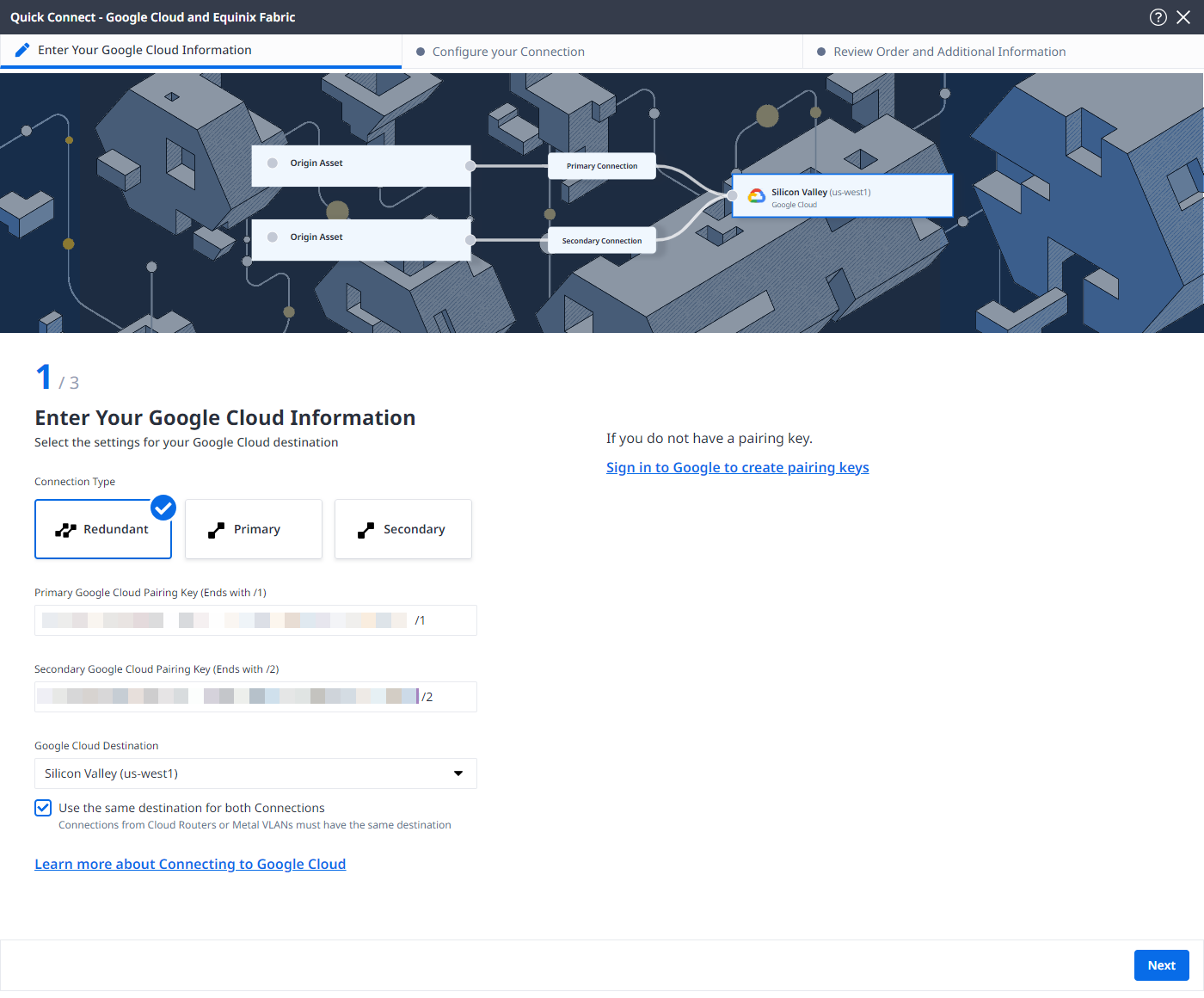

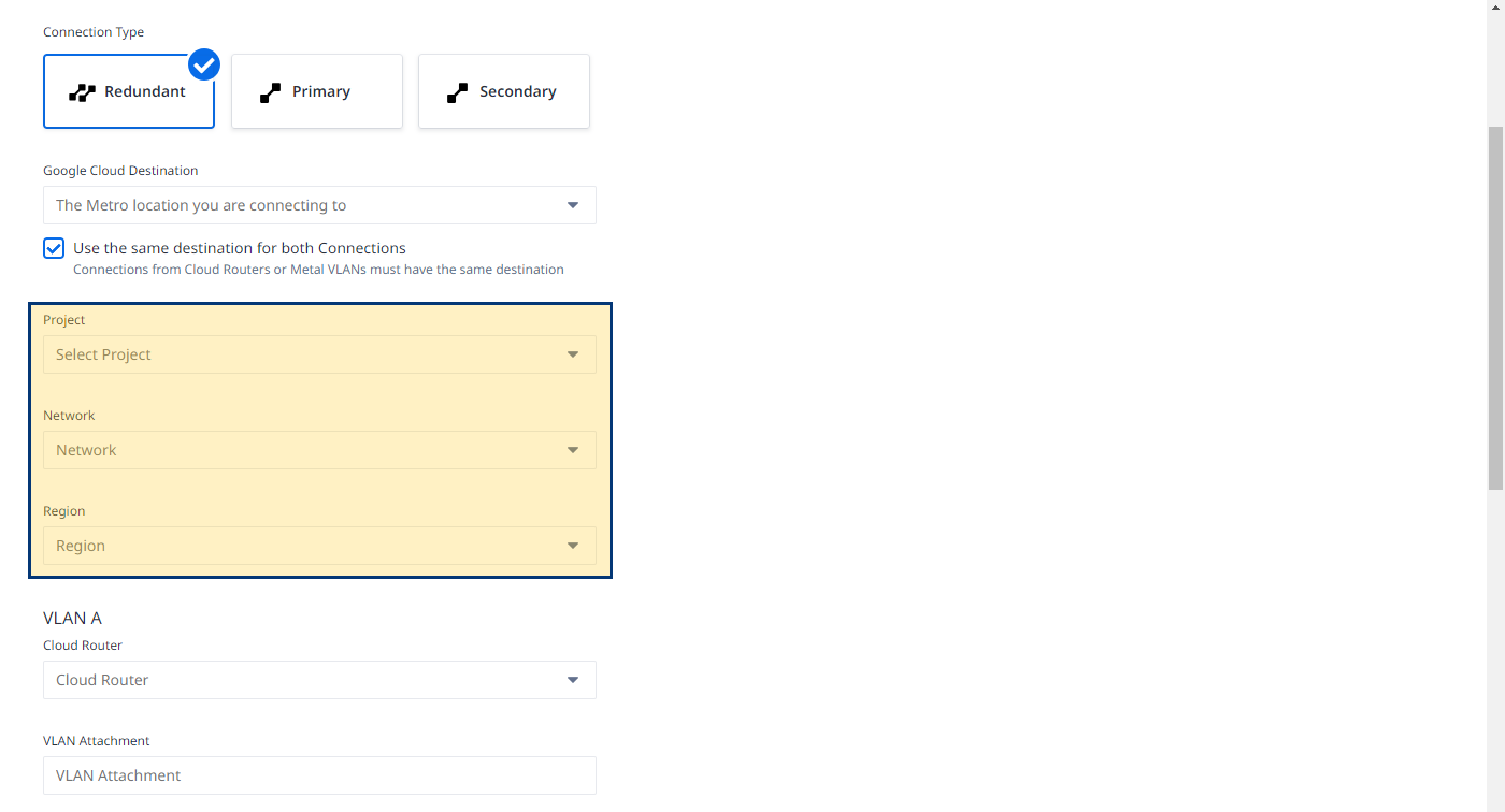

  1. Selecione um tipo de conexão:
    • Redundante - Crie um par de conexões redundantes. Você precisa de uma chave de emparelhamento para cada conexão. Uma deve terminar em /1 e a outra em /2.
    • Primário - Crie uma única conexão primária. Você precisa de uma chave de emparelhamento que termine em /1.
    • Secundária - Crie uma única conexão secundária. Você precisa de uma chave de emparelhamento que termine em /2.
  2. Insira suas chaves de emparelhamento do Google Cloud.
    Se você ainda não criou chaves de emparelhamento, clique em Fazer login no Google para criar chaves de emparelhamento, revise os pré-requisitos e clique em Fazer login.
  3. Na lista suspensa Destino do Google Cloud, selecione a rede metropolitana à qual deseja se conectar. Se quiser encerrar suas conexões primária e secundária em locais diferentes, desmarque a opção Usar o mesmo destino para ambas as conexões e selecione a rede metropolitana para cada conexão individualmente.
  4. Selecione seu projeto do GCP, escolha uma rede VPC e selecione uma região.

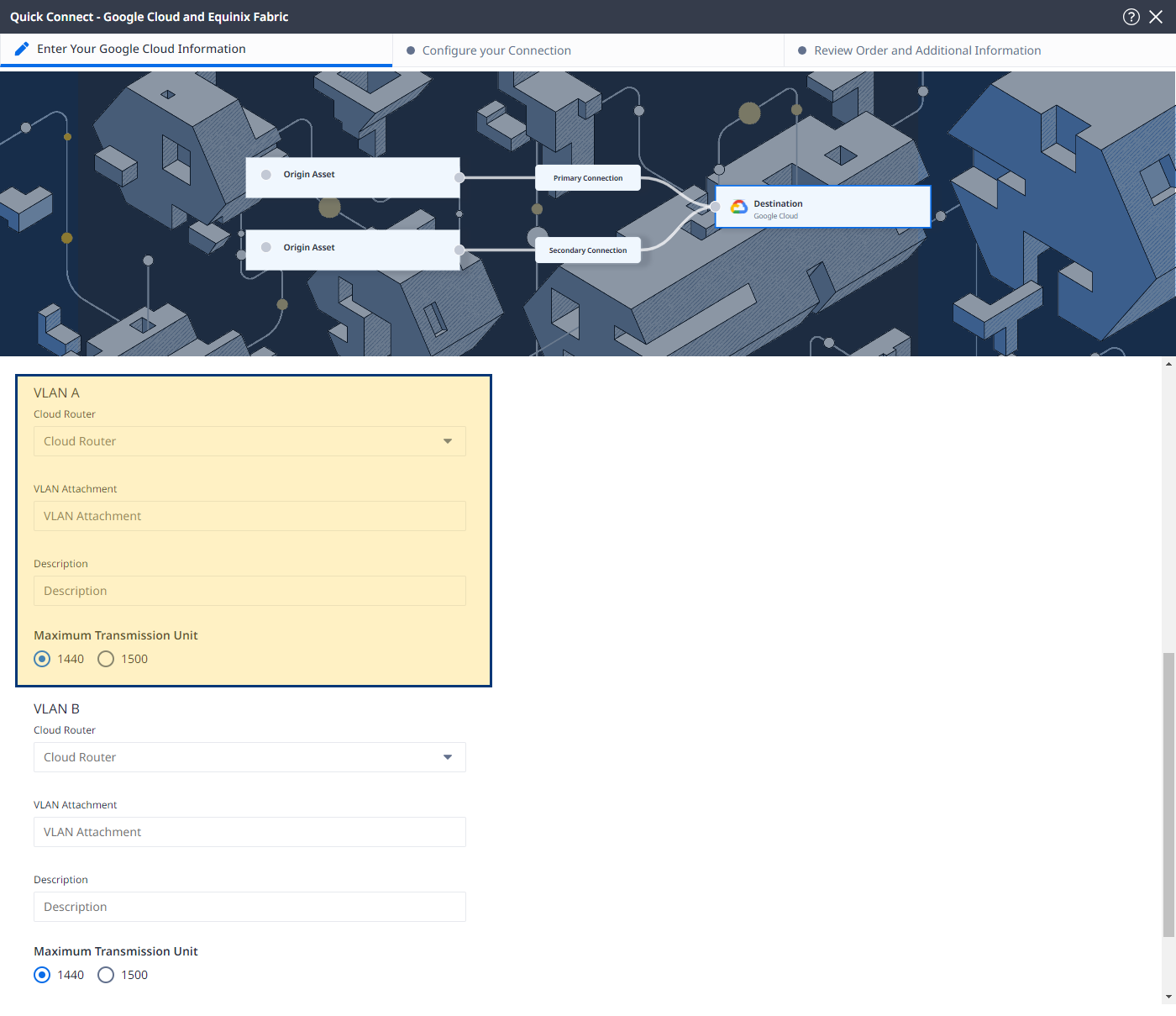

  5. Na seção VLAN A:
    • Roteador de nuvem – Escolha entre os roteadores de cloud disponíveis no projeto, rede e região selecionados.
    • Conexão VLAN – Insira um nome para a conexão VLAN primária.
    • Descrição – Insira uma descrição opcional.
    • Unidade Máxima de Transmissão – Selecione o tamanho do quadro do pacote.
  6. Na seção VLAN B:
    • Roteador em nuvem – Escolha o mesmo roteador em nuvem que você selecionou na seção VLAN A.
    • Conexão VLAN – Insira um nome para a conexão VLAN secundária.
  7. Clique em Próximo.

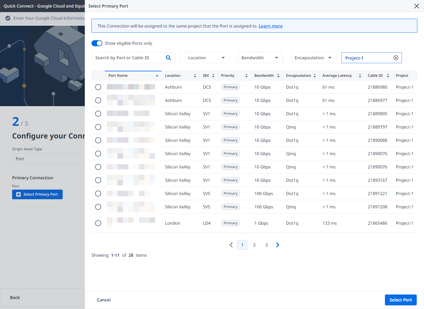

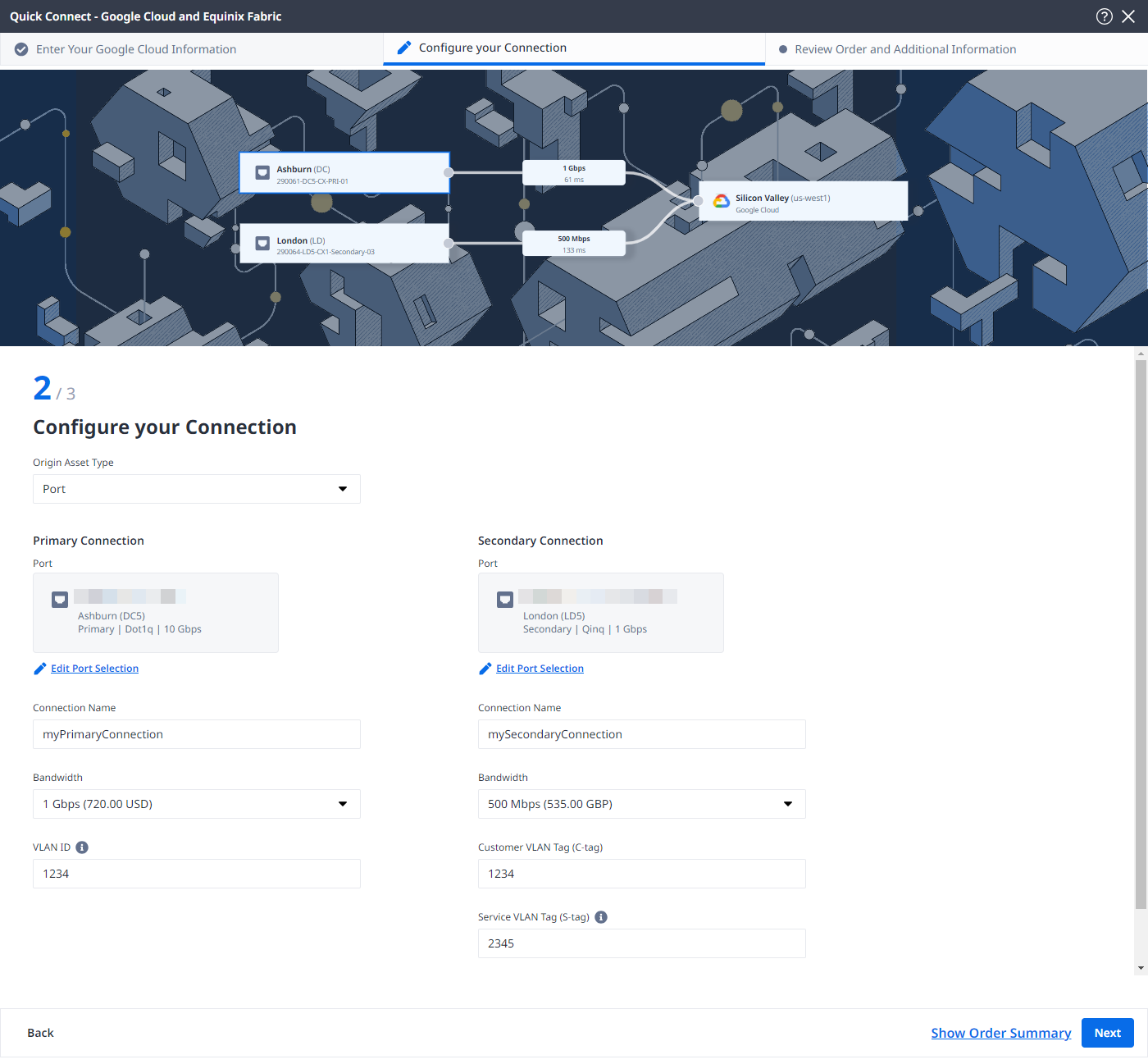

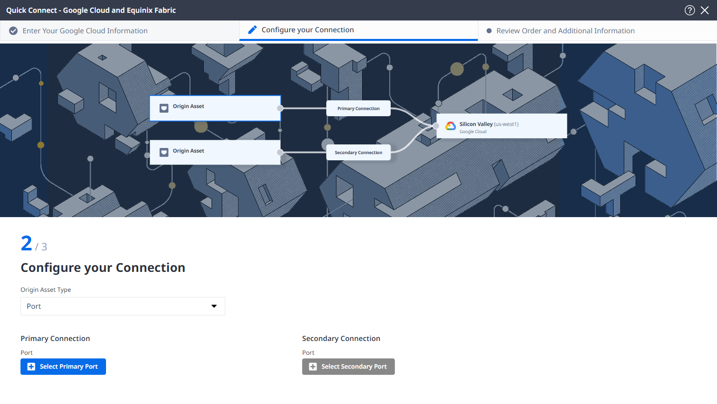

Porto
Na lista suspensa Tipo de ativo de origem, selecione Porto.
Na seção Conexão Primária:
  1. Clique em + Selecionar Porta Primária, selecione a porta de conexão principal e clique em Selecionar Porta. Somente as portas primárias estão disponíveis para seleção.
  2. Insira o nome da conexão primária.
  3. Selecione uma largura de banda.
  4. Insira um ID de VLAN (aplicável a portas Dot1q) ou uma Tag de VLAN do Cliente (C-tag) e uma Tag de VLAN de Serviço (S-tag) (aplicável a portas Qinq).
Na seção Conexão Secundária:
  1. Clique em + Selecionar Porta Secundária, selecione a porta de conexão secundária desejada e clique em Selecionar Porta. Somente portas secundárias estão disponíveis para seleção.
  2. Insira o nome da conexão secundária.
  5. Clique em Próximo.

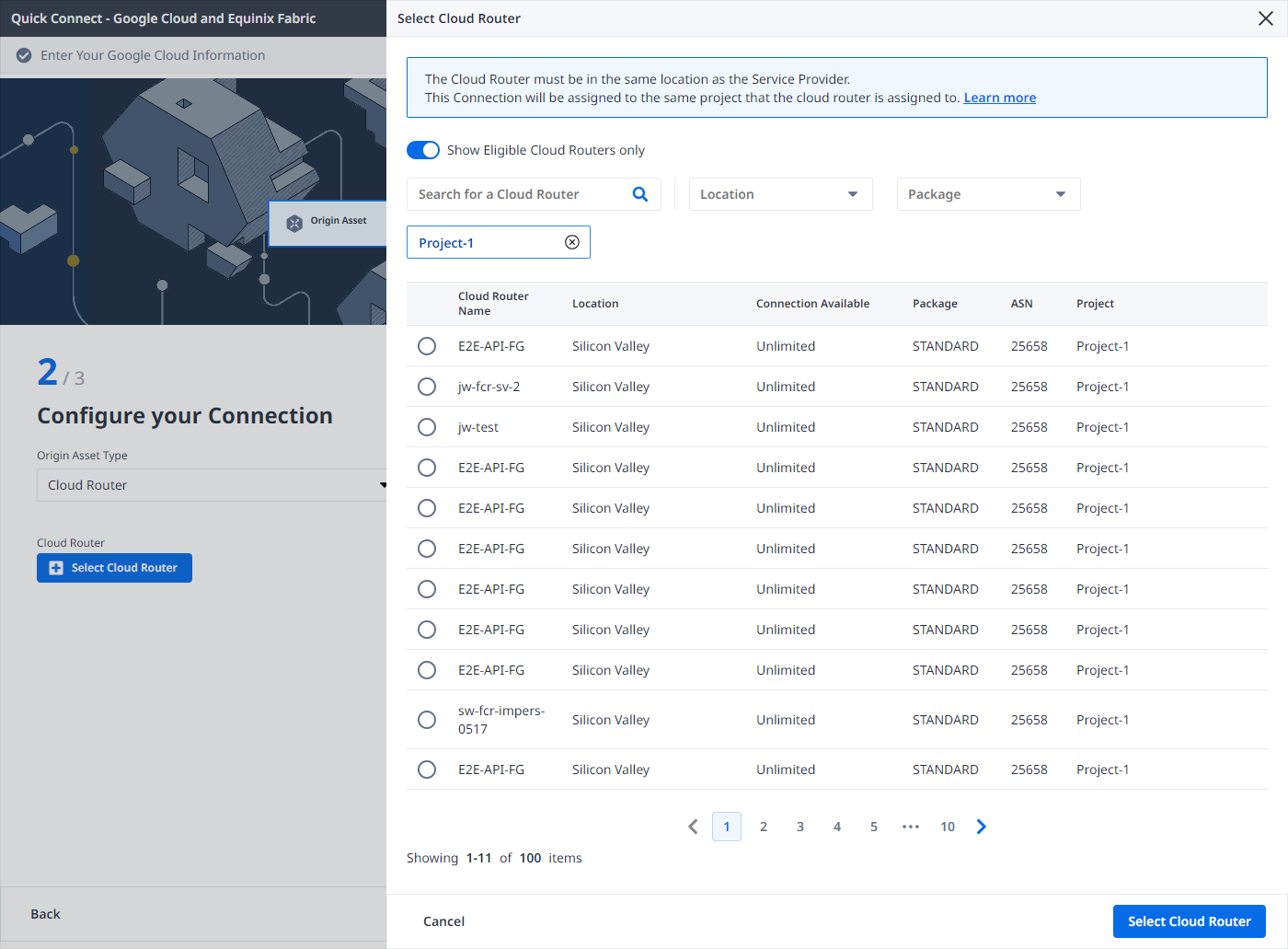

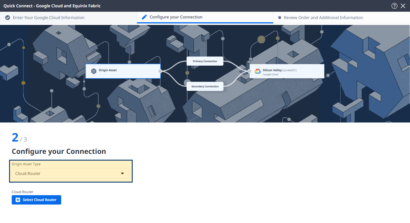

Cloud Router
  1. Na lista suspensa Tipo de ativo de origem, selecione Roteador em nuvem.
  2. Clique em + Selecionar Roteador na Nuvem, selecione uma instância de roteador na nuvem e clique em Selecionar Roteador na Nuvem.

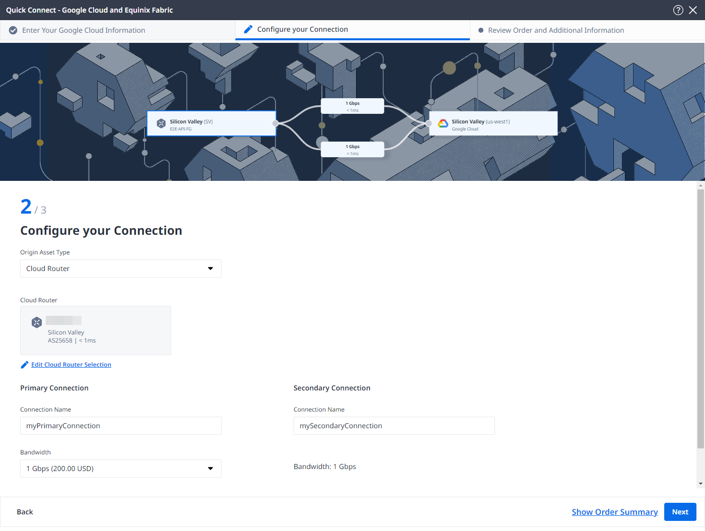

  3. Na seção Conexão Primária:
    • Insira o nome da conexão primária.
    • Selecione uma largura de banda. O valor de largura de banda você também será aplicado à conexão secundária.
  4. Na seção Conexão Secundária, insira o nome da sua conexão secundária.

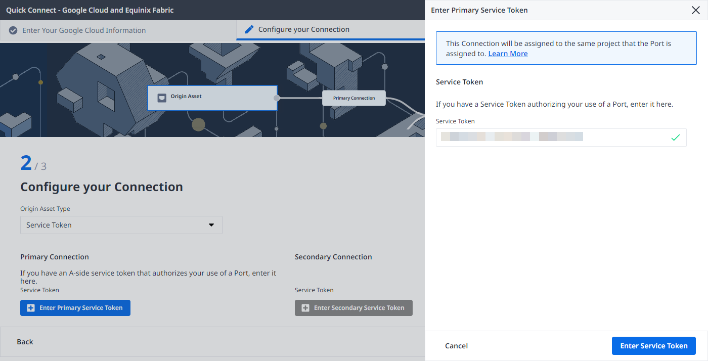

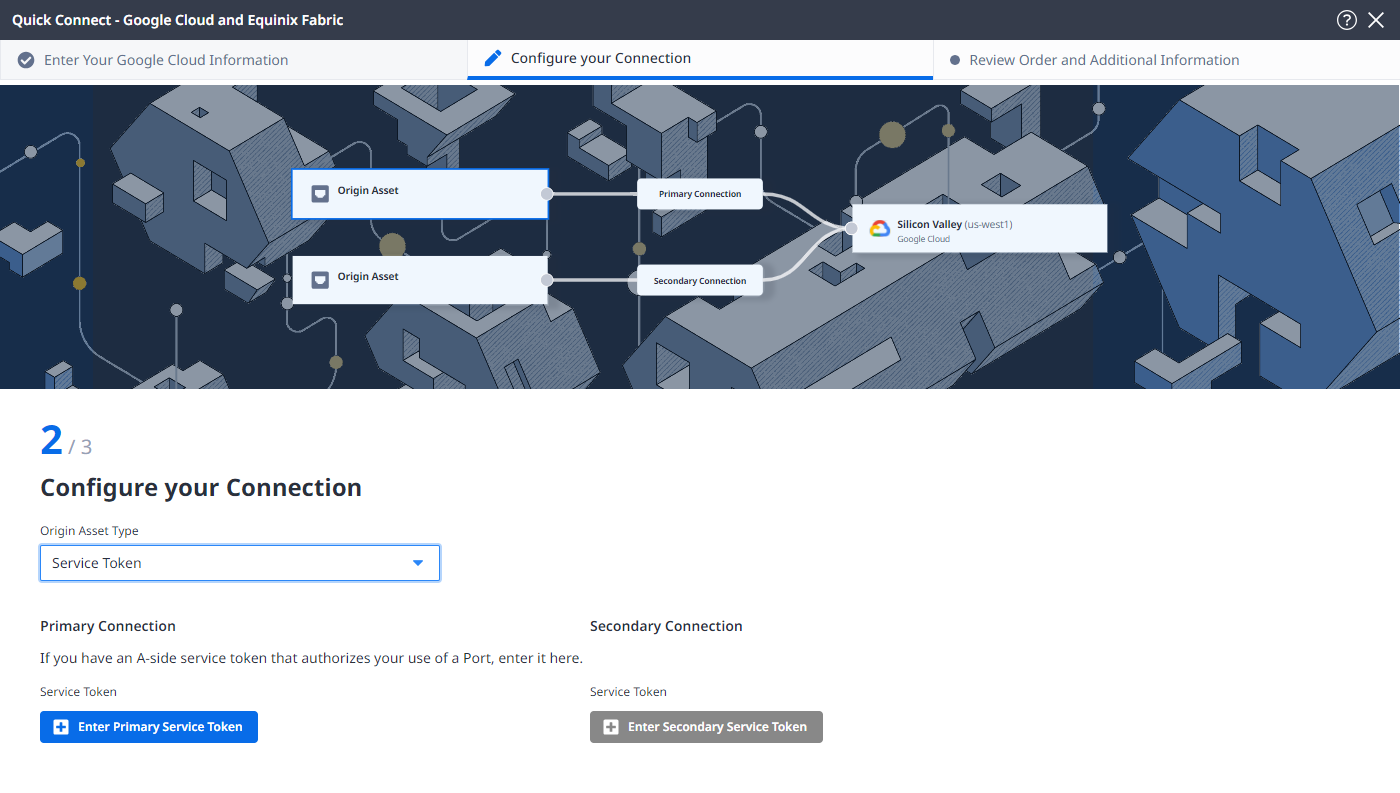

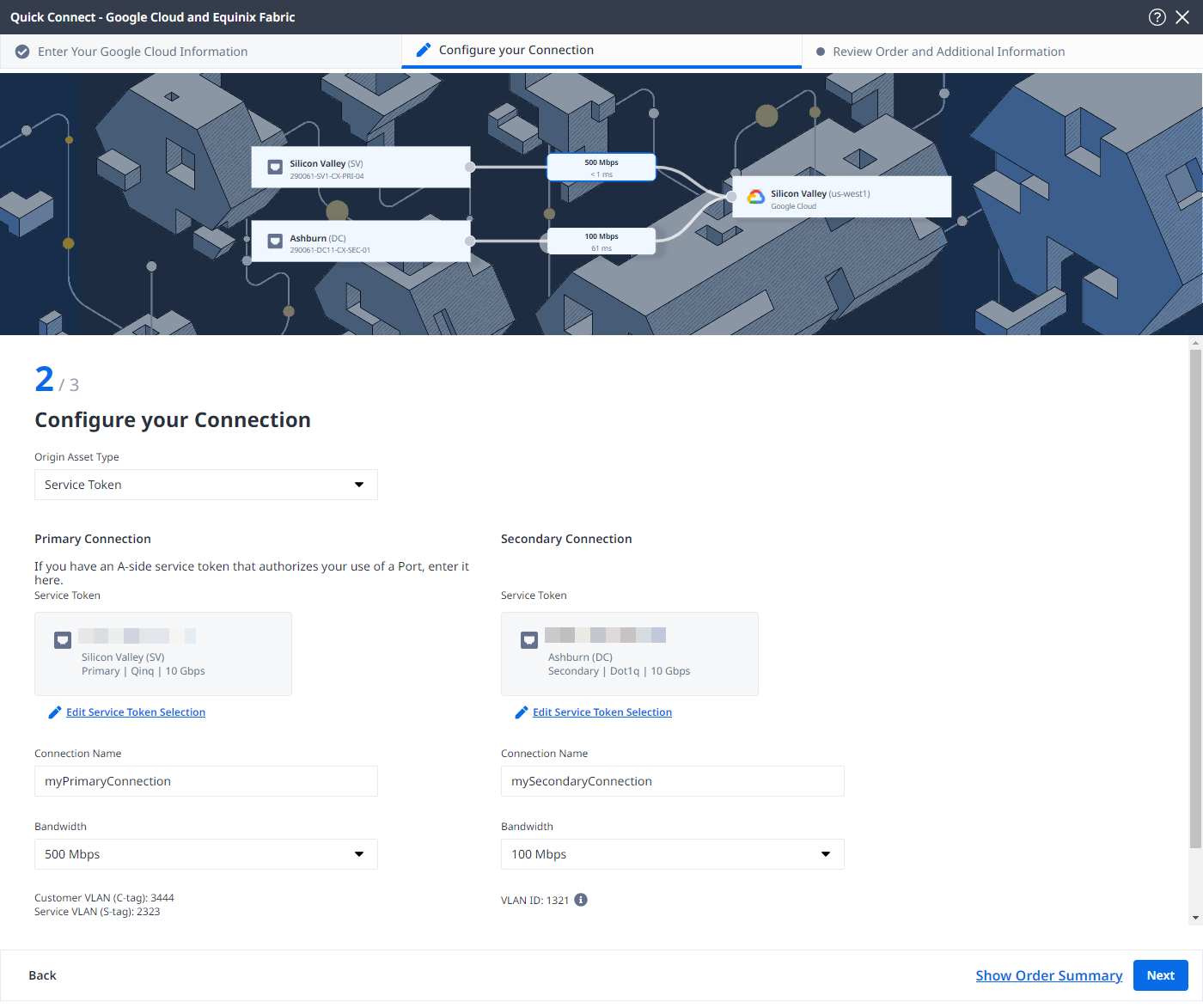

  1. Na lista suspensa Tipo de ativo de origem, selecione Token de serviço.
  2. Na seção Conexão Primária:
    • Clique em + Inserir Token de Serviço Primário, forneça o token de serviço e clique em Inserir Token de Serviço.
  3. Na seção Conexão Secundária:
    • Clique em + Inserir Token de Serviço Secundário, forneça o token de serviço e clique em Inserir Token de Serviço.
    • Insira o nome da conexão secundária.
  4. Clique em Próximo.

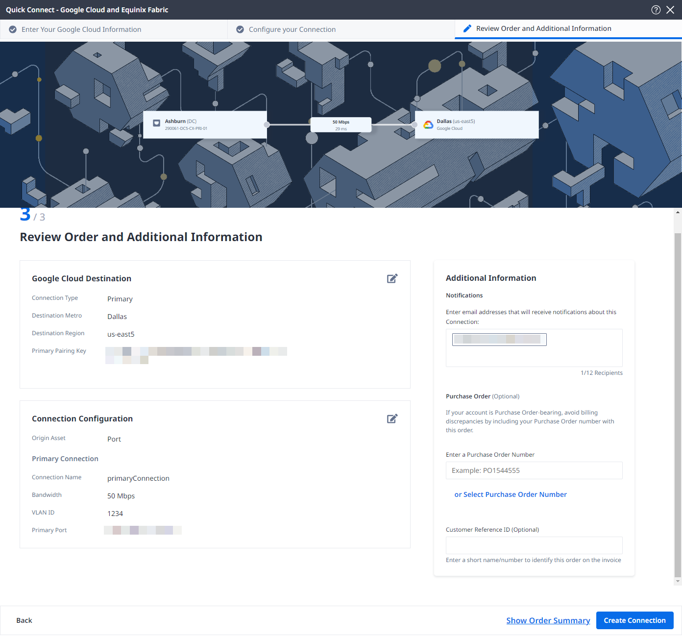

Revisar e enviar
  1. Analise as informações na seção Configuração de Conexão.
  2. Utilize o campo Notificações para fornecer os endereços de e-mail dos destinatários que devem ser notificados sobre o status da conexão. Você pode adicionar até 12 endereços de e-mail.
  3. (Opcional) Insira ou adicione informações do pedido na seção Pedido de Compra.
    • Clique em Selecionar número do pedido de compra.
    • Clique em Selecionar um Pedido de Compra Existente.
    • Selecione o número da ordem de compra que deseja aplicar ao seu pedido e clique em Concluído.
  4. Forneça o identificador de referência do cliente, que ajudará você a identificar este pedido na sua fatura.
  5. Clique em Mostrar Resumo do Pedido para ver os detalhes do pedido e as informações sobre preços de conexão.
Quando estiver pronto, clique em Criar conexão.
