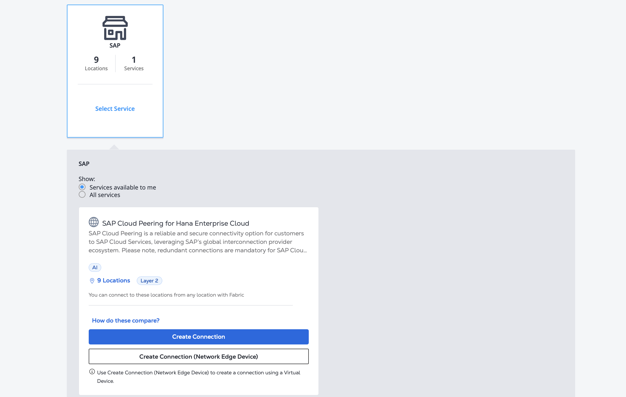

  2. No menu Conexões, selecione Criar conexão.
  3. No cartão Um provedor de serviços, clique em Conectar-se a um provedor de serviços.
  4. Pesquise por SAP e clique em Selecionar Serviço.
  5. No cartão SAP Cloud Peering for Hana Enterprise Cloud, clique em Criar conexão.

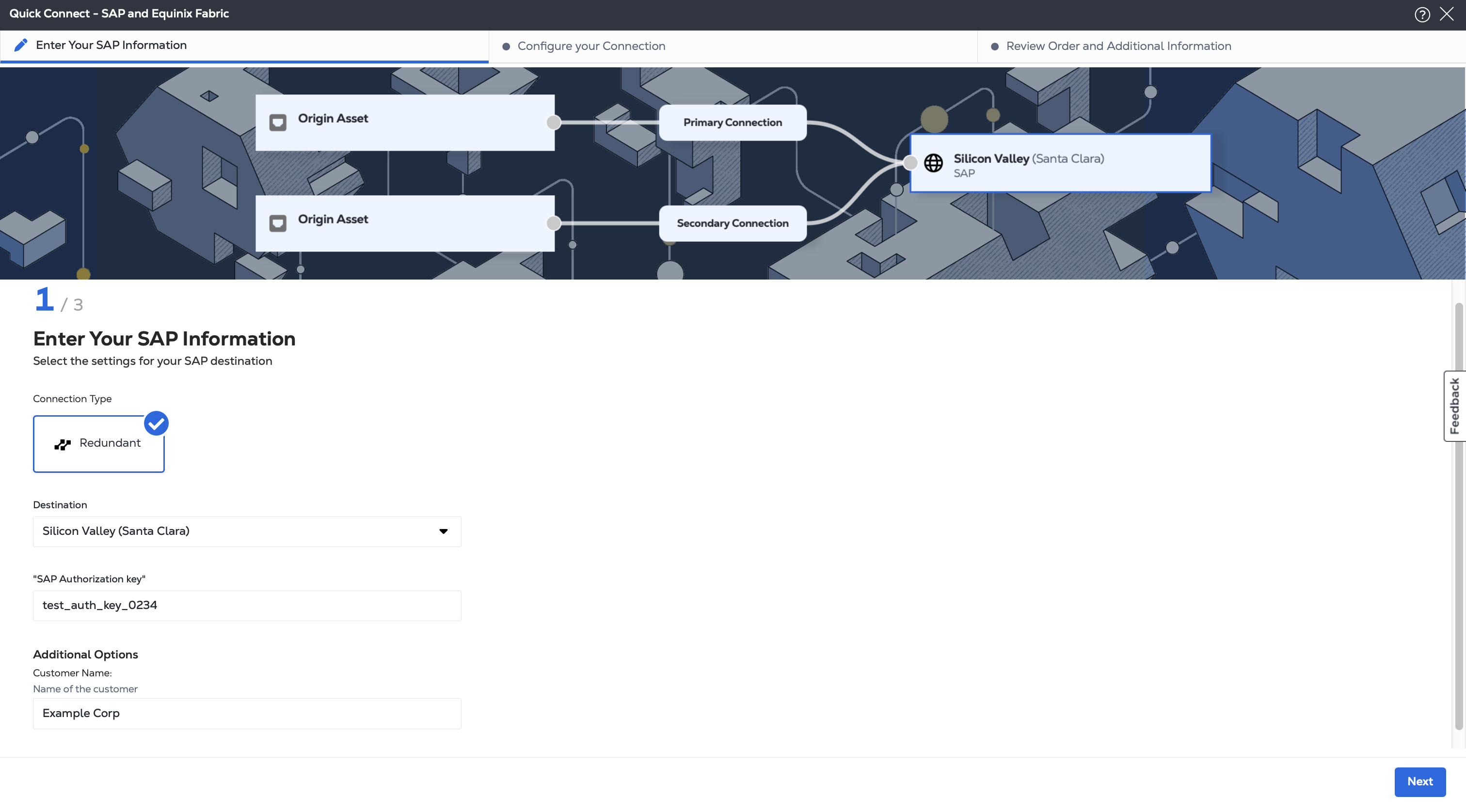

Insira suas informações SAP
A SAP exige uma conexão redundante.
  1. Selecione a localização Metro do serviço SAP ao qual você está se conectando.
  2. Insira sua chave de autorização SAP.
  3. Informe o Nome da sua empresa (opcional) e clique em Avançar.

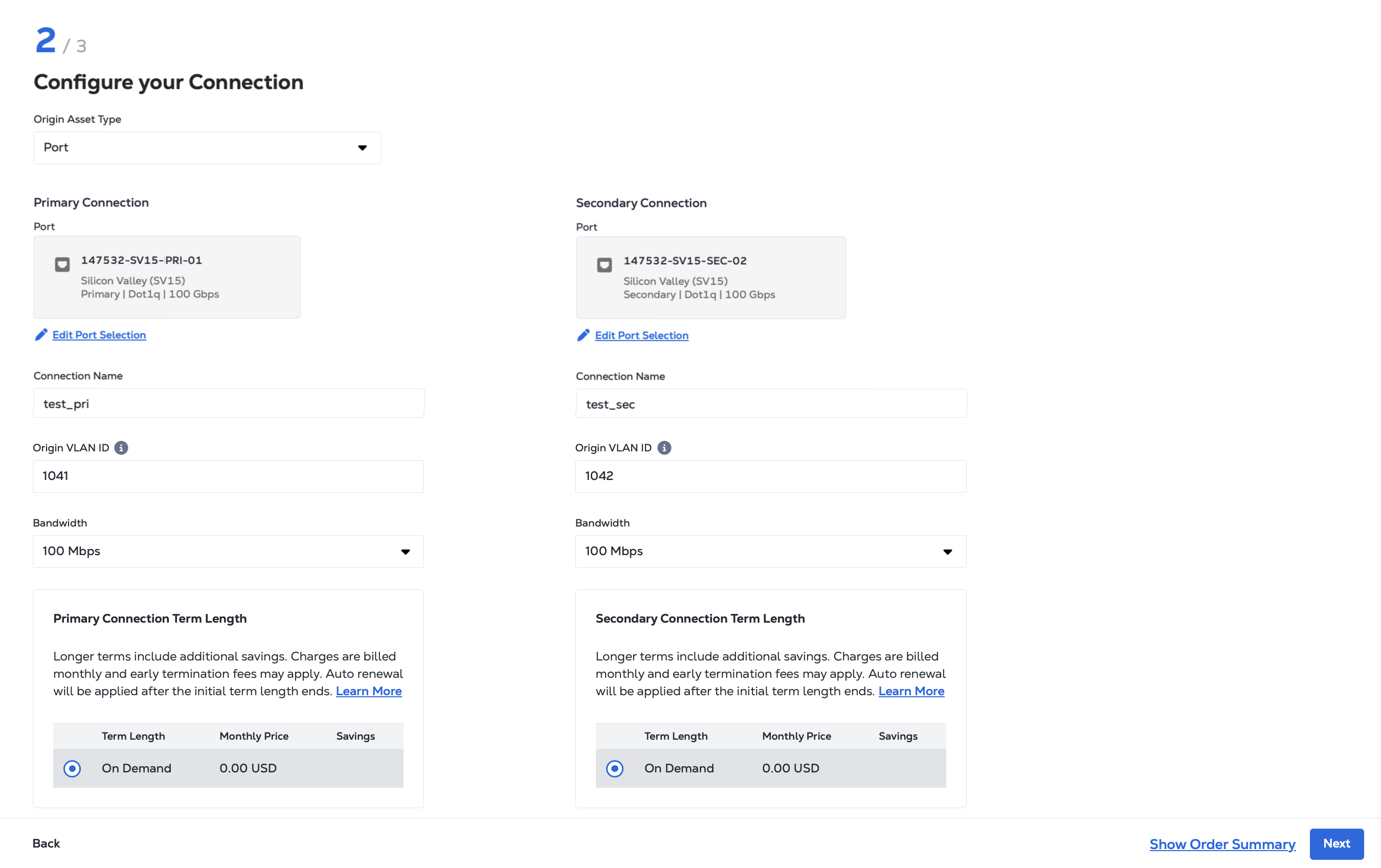

Porto
  1. Na lista suspensa Tipo de ativo de origem, selecione Porto.
  2. Selecione uma porta primária para usar na conexão primária e uma porta secundária para usar na conexão secundária.
  3. Forneça os nomes das conexões.
  4. Forneça os IDs de VLAN usados para as conexões. O identificador de VLAN é atribuído pela SAP e você deve tê-lo recebido juntamente com a chave de autorização da SAP.
  5. Selecione a largura de banda para as conexões.
  6. Escolha uma das opções de duração do contrato. Observe que a duração padrão é sob demanda (cobrança mensal).
Clique em Próximo.

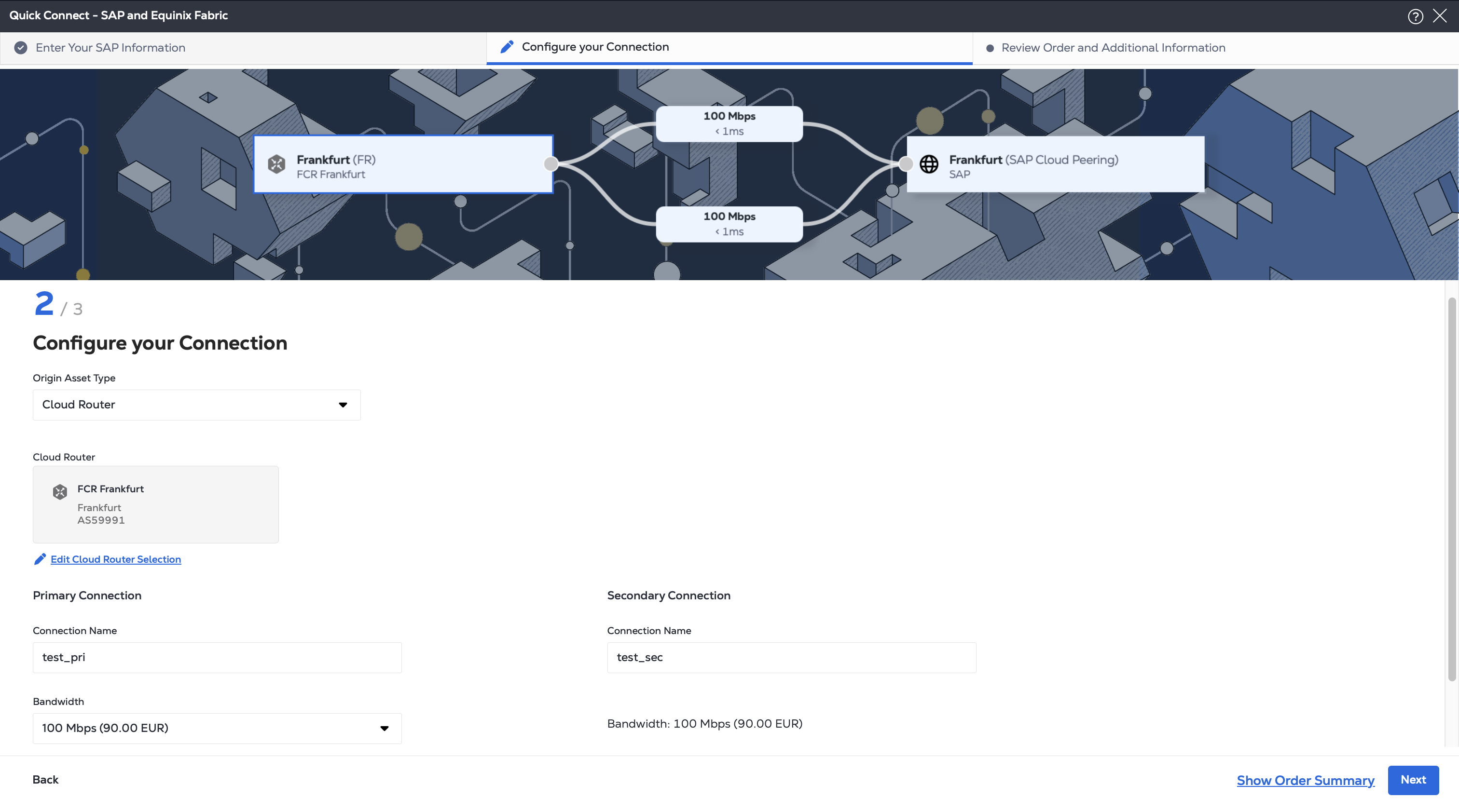

Cloud Router
  1. Na lista suspensa Tipo de ativo de origem, selecione Roteador em nuvem.
  2. Forneça os nomes das conexões.
  3. Selecione a largura de banda para as conexões.
Clique em Próximo.

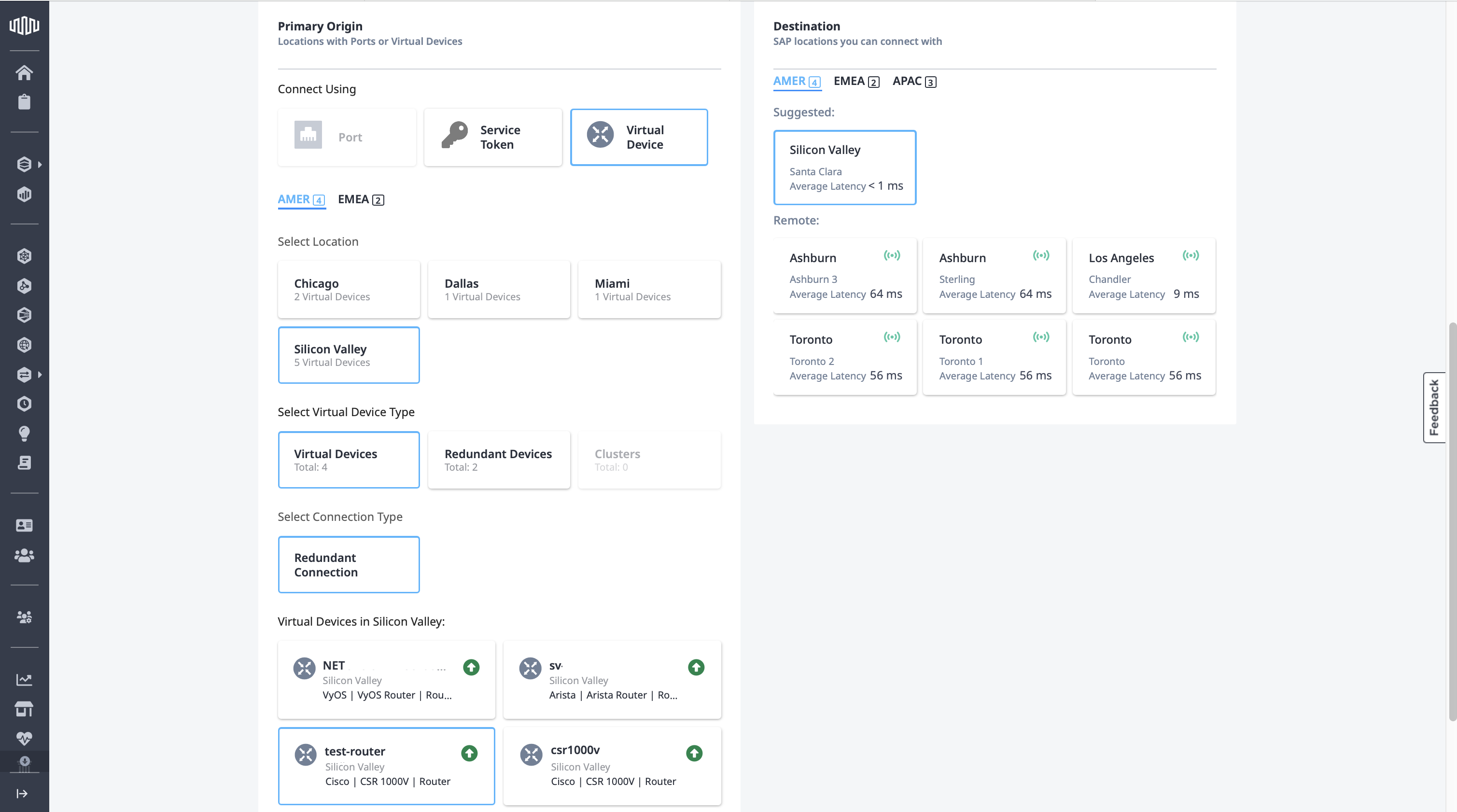

Borda da rede para SAP
Para criar conexões com o SAP a partir de um dispositivo virtual Network Edge:
  5. No cartão SAP Cloud Peering for Hana Enterprise Cloud, clique em Criar conexão (dispositivo de borda de rede).
  6. Na seção Origem Primária, em Conectar usando, clique em Dispositivo Virtual. Selecione a localização e escolha se deseja conectar-se a partir de um único dispositivo, dispositivos redundantes ou um cluster. O SAP exige uma conexão redundante. Escolha os dispositivos específicos que deseja usar para suas conexões.
  7. Na seção Destino, selecione o local de destino da conexão. Para obter o melhor desempenho, selecione um dos locais sugeridos. Clique em Avançar.
  8. Na seção Informações da Conexão Primária, insira o nome da sua conexão primária e, na seção Informações da Conexão Secundária, insira o nome da sua conexão secundária.
  9. Insira sua chave de autorização SAP.
  10. Insira o número do pedido de compra.
  11. Selecione uma Velocidade de Conexão para cada conexão e clique em Avançar.
  12. Analise as seções Resumo da Conexão, Visão Geral dos Preços e Notificações e clique em Enviar Pedido.
