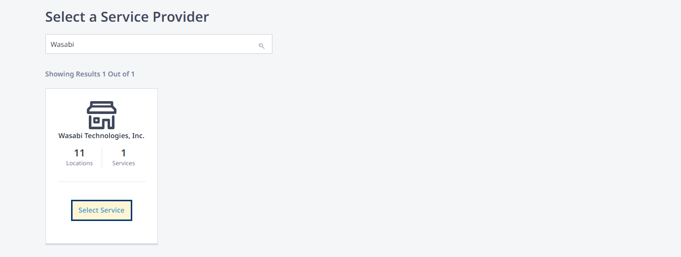

  4. Digite Wasabi no campo de pesquisa.
  5. No cartão da Wasabi Technologies, Inc., clique em Selecionar Serviço.

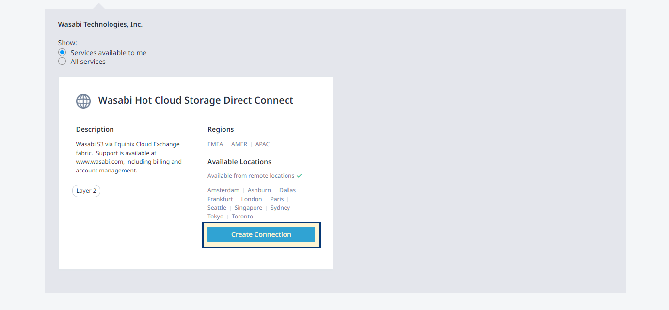

  6. No cartão Wasabi Hot Cloud Storage Direct Connect, clique em Criar conexão.

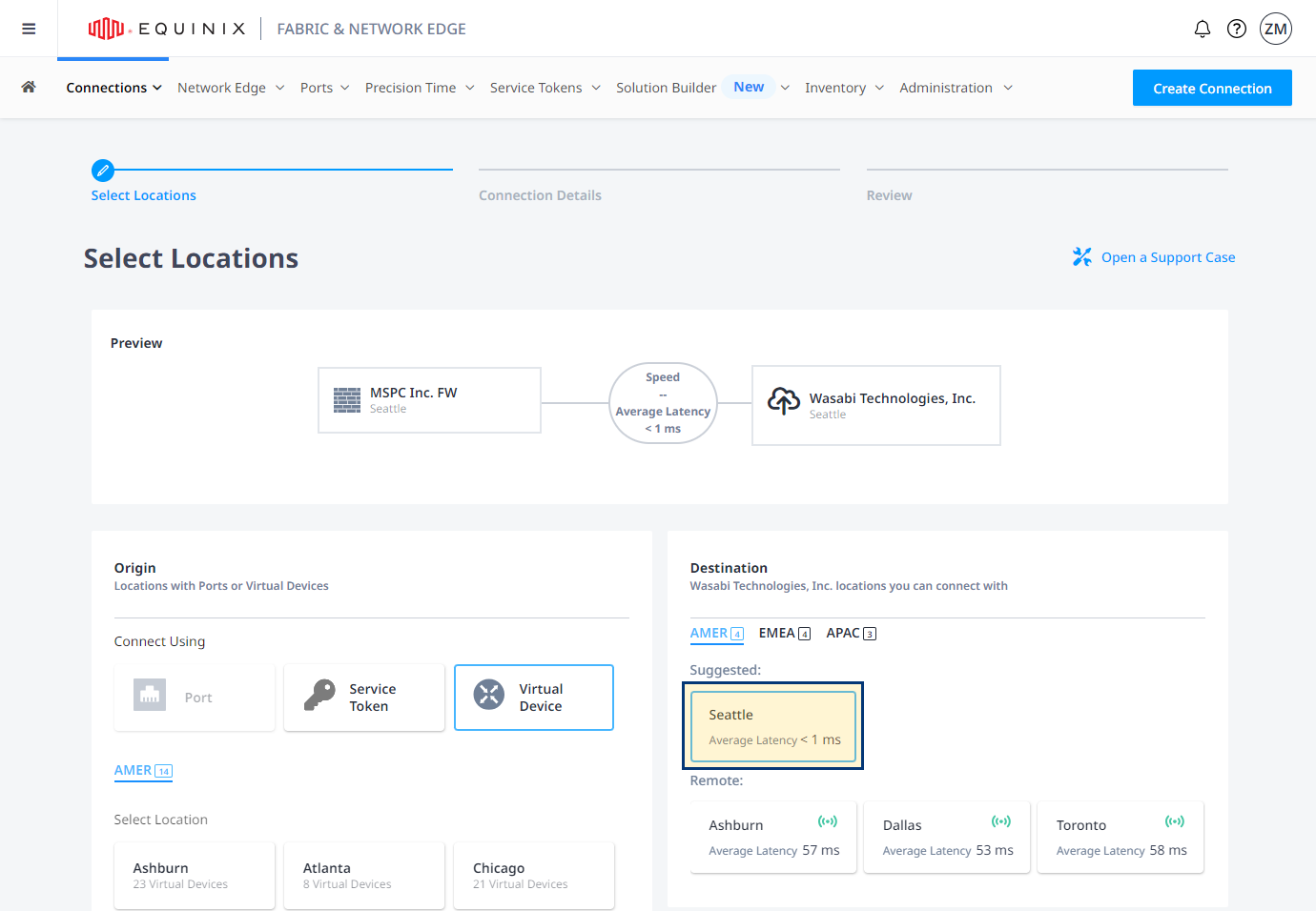

  7. Na seção Origem, selecione Porta ou Dispositivo Virtual, depois escolha metro e selecione uma porta ou uma instância de dispositivo virtual.
  8. Na seção Destino, escolha a região do Wasabi Cloud desejada e clique em Avançar.

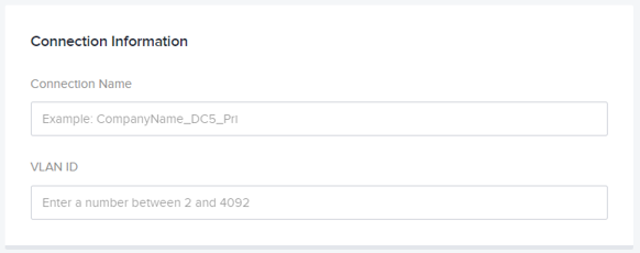

  9. Na seção Informações de conexão, insira:
    • Nome da conexão - O nome da sua conexão
    • ID da VLAN - Sua ID da VLAN (aplicável às portas DOT1Q)
    • Etiqueta VLAN do cliente (etiqueta C) - Etiqueta VLAN interna (cliente) (aplicável a portas QINQ)
    • Tag VLAN de serviço (tag S) - Tag VLAN externa (serviço) (aplicável a portas QINQ)

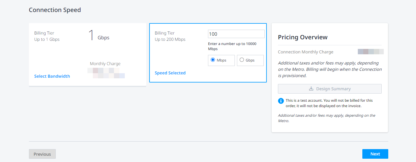

  11. Selecione uma opção de velocidade de conexão predefinida ou insira o valor de largura de banda de conexão desejado e clique em Avançar.
