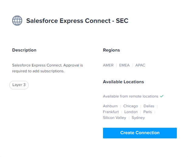

  2. No menu Conexões, selecione Criar conexão.
  3. No cartão Um provedor de serviços, clique em Conectar-se a um provedor de serviços.
  4. Digite Salesforce no campo de pesquisa.
  5. No cartão Salesforce, clique em Selecionar.
  6. No cartão Salesforce Express Connect – SEC, clique em *Criar conexão.*s.

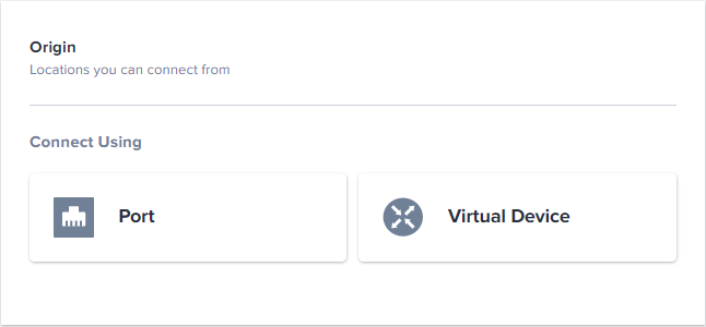

  7. Na seção Conectar usando, clique em Porta. Uma lista das portas disponíveis no local de origem selecionado será exibida.
  8. Selecione um local.
  9. Entre os cartões de porta exibidos para esse local, selecione uma porta a-side.

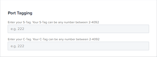

  13. Nos campos Port Tagging, insira seu S-Tag e seu C-Tag. Esses valores compõem seu ID de VLAN. Por exemplo, S-Tag 987 e C-Tag 123 gerarão o ID de VLAN 987.123.

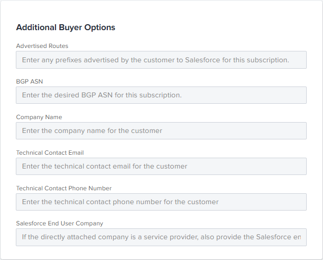

  15. Na seção Opções adicionais do comprador, insira:
    • Rotas anunciadas – Quaisquer prefixos anunciados pelo cliente ao Salesforce para esta assinatura.
    • BGP ASN – O BGP ASN desejado para esta assinatura.
    • Nome da empresa – Nome da empresa do cliente.
    • E-mail de contato técnico – O e-mail de contato técnico do cliente.
    • Número de telefone de contato técnico – Número de telefone de contato técnico do cliente.
    • Empresa do usuário final do Salesforce – Se a empresa diretamente vinculada for um provedor de serviços, forneça também o usuário final do Salesforce.

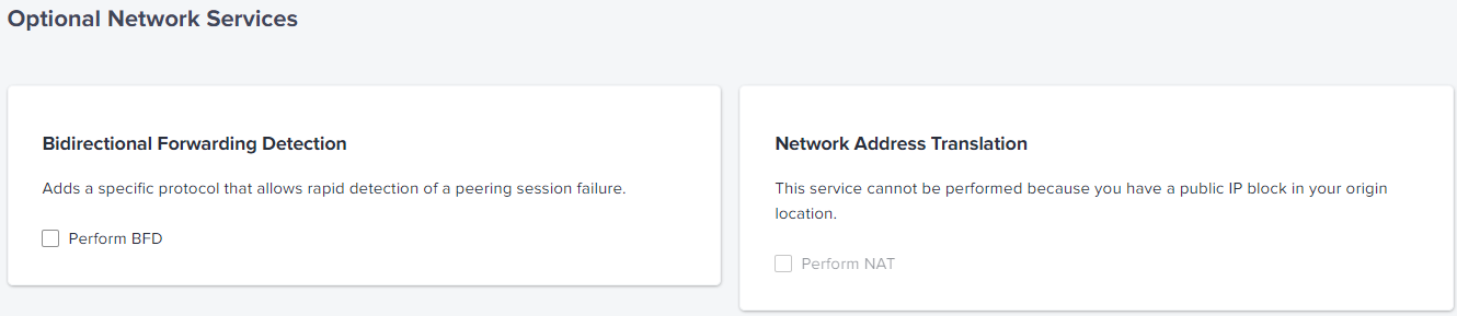

  16. (Opcional) Na seção Serviços de Rede Opcionais, você pode optar por executar BFD e executar NAT. A disponibilidade desses serviços depende da sua configuração.
