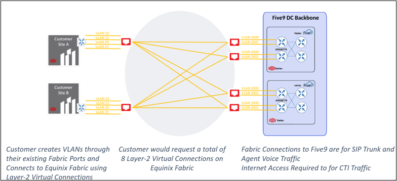

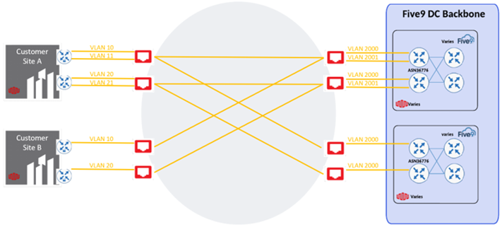

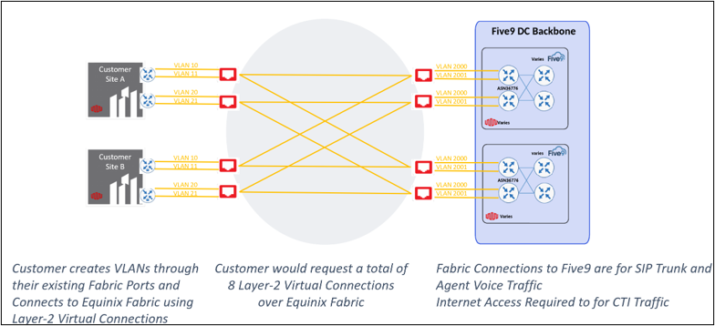

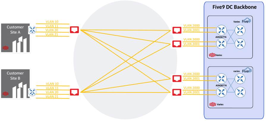

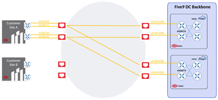

Arquitetura 1 – Sites duplos, Portas duplas
Para esta arquitetura, os clientes criariam um total de 8 Conexões Virtuais entre dois sites diferentes. O fluxo de trabalho para a Arquitetura 1 é o seguinte:
Primeiro local do cliente

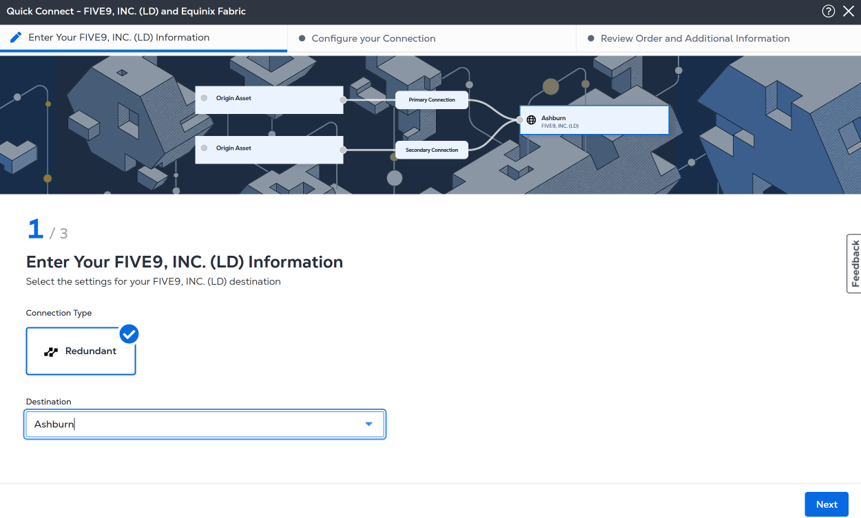

  1. Faça login no Equinix Fabric.
  2. No menu Conexões, selecione Criar conexão.
  3. Clique no cartão Provedor de Serviços e digite Five9 no campo de busca .
  4. Clique em Criar conexão.
  5. Selecione o primeiro local de destino Five9 ao qual você gostaria de conectar a (por exemplo, Ashburn).
  6. Clique em Avançar.

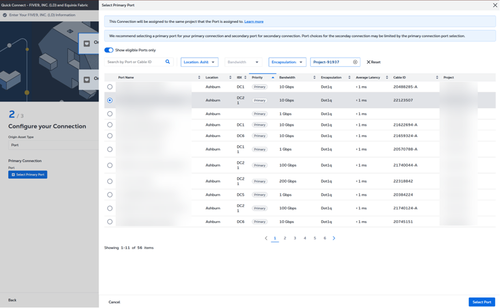

  7. Selecione Porta como Tipo de Ativo de Origem.
  8. Na seção Conexão primária:
    1. Selecione a Porta de Fabric Primária no primeiro local do cliente (por exemplo, Asburn). Certifique-se de que a porta seja de prioridade Primária.
    2. Digite o nome da conexão principal.
    3. Selecione uma largura de banda.
    4. Insira uma ID de VLAN (aplicável às portas Dot1q) ou uma Tag de VLAN do Cliente (tag C) e uma Tag de VLAN de Serviço (tag S) (aplicável às portas Qinq).
  9. Na seção Conexão Secundária:
    1. Selecione uma Porta de Fabric Secundária no primeiro local do cliente (por exemplo, Asburn). Certifique-se de que a porta seja de Prioridade Secundária.
    2. Digite o nome da conexão secundária.
  10. Clique em Avançar.
  11. Forneça os endereços e-mail dos destinatários para serem notificados sobre o status da conexão.
  12. (Opcional) Insira ou adicione o número do pedido de compra.
  13. (Opcional) Forneça um identificador de referência do cliente, que ajudará a identificar este pedido na sua fatura.
  14. Revise os detalhes da conexão e clique em Criar conexão.
observação
Clique em Mostrar resumo do Pedido para ver detalhes do pedido e informações sobre preços de conexão .
Após a criação das conexões, a topologia ficará assim:
  1. Repita as etapas 2 a 14. Desta vez, selecione o segundo local área metropolitana da Five9 (por exemplo, Chicago). Use as mesmas portas de Fabric Primário e Secundário no primeiro local do cliente.
Após repetir os passos para um segundo par de conexões redundantes com o Five9, a topologia será a seguinte:
Segundo local do cliente
Para o segundo site do cliente, siga as mesmas etapas para o primeiro cliente, desta vez usando as portas do Fabric disponíveis no local do segundo cliente.

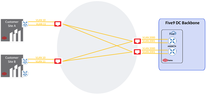

  1. Repita os passos 2 a 14 para o primeiro cliente. Selecione a primeira localização área metropolitana da Five9 (por exemplo, Ashburn) e selecione as portas primária e secundária no segundo cliente.
  2. Após repetir as etapas para o primeiro par de conexões redundante do segundo local do cliente, a topologia será a seguinte:
  1. Crie o último par de conexões redundante para o local desejado para os serviços Five 9 repetindo as etapas 2 a 14.
  2. Selecione o segundo local área metropolitana Five9 (por exemplo, Chicago) e selecione as portas de Fabric primária e secundária no segundo local do cliente.
Depois que o último par de conexões redundante do segundo site do cliente tiver sido criado em direção ao Five9, a topologia de arquitetura final aparecerá da seguinte forma:

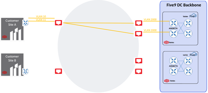

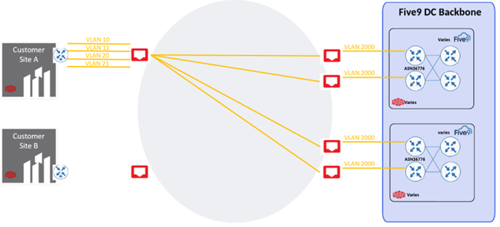

Arquitetura 2 – Sites duplos, Porta única
Para esta arquitetura, os clientes criariam um total de 8 Conexões Virtuais entre dois sites diferentes. O fluxo de trabalho para a Arquitetura 2 é o seguinte:
Primeiro Site do Cliente
  1. Crie as conexões com o primeiro site do cliente conforme instruído nos primeiros 14 passos em Arquitetura 1.
  1. Repita os passos 2 a 14. Desta vez, selecione a segunda localização metropolitana da Five9 (por exemplo, Chicago). Use a mesma porta de malha e IDs de VLAN diferentes para cada conexão.
Repita as etapas de criação de conexão descritas para o primeiro site do cliente, mas desta vez use a porta Fabric disponível no segundo site do cliente.
  1. Repita os passos 2 a 14. Selecione a primeira localização metropolitana da Five9 (por exemplo, Ashburn). Use a mesma porta de malha e IDs de VLAN diferentes para cada conexão.
  1. Crie o último par de conexões redundantes para o segundo local desejado para os serviços Five9, repetindo os passos 2 a 14. Desta vez, selecione o segundo local metropolitano da Five9 (por exemplo, Chicago). Use a mesma porta de malha e IDs de VLAN diferentes para cada conexão.
Depois que o último par de conexões redundante do segundo site do cliente tiver sido criado em direção ao Five9, a topologia de arquitetura final será a seguinte:

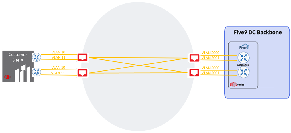

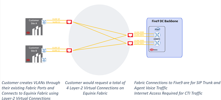

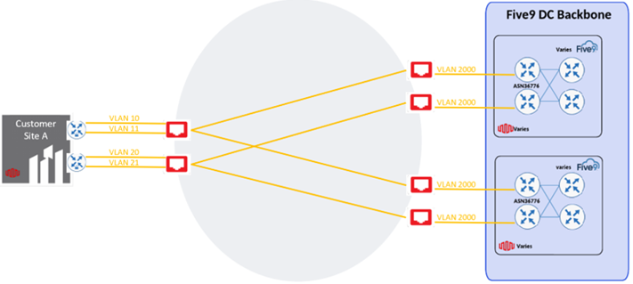

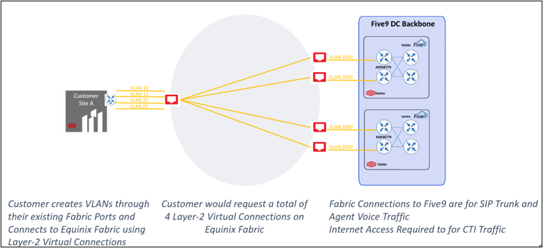

Arquitetura 3 – Site Único, Portas Duplas
Para esta arquitetura, os clientes criariam um total de 4 Conexões Virtuais a partir de um único site. O fluxo de trabalho para a Arquitetura 3 é o seguinte:
Site de cliente único
  1. Crie as conexões com o site do cliente conforme instruído nos primeiros 14 passos em Arquitetura 1.
  1. Repita os passos 2 a 14. Desta vez, selecione a segunda localização metropolitana da Five9 (por exemplo, Chicago). Use as mesmas portas de Fabric Primária e Secundária na localização do cliente.

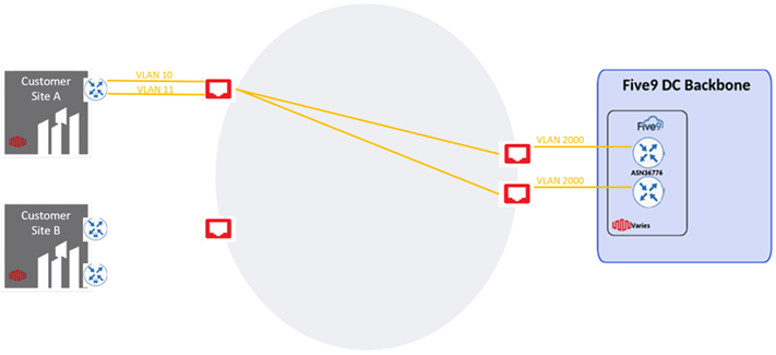

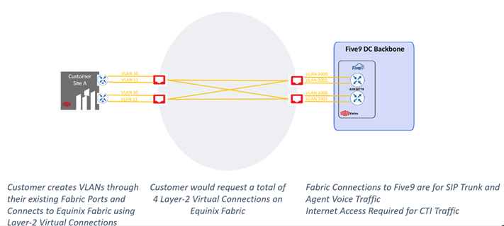

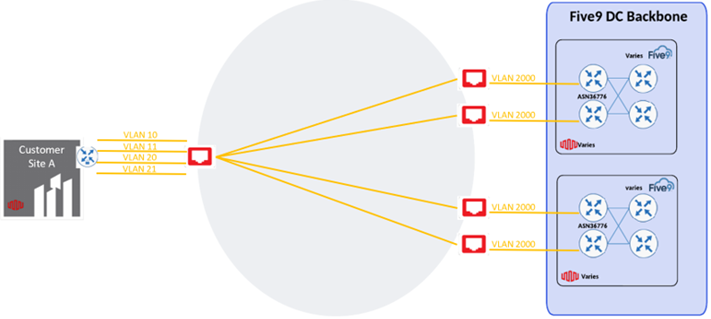

Arquitetura 4 – Local Único, Porta Único
Para esta arquitetura, os clientes criariam um total de 4 Conexões Virtuais a partir de um único site. O fluxo de trabalho para a Arquitetura 4 é o seguinte:
Após repetir os passos para um segundo par de conexões redundante ao Five9, a topologia será a seguinte:

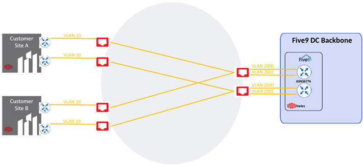

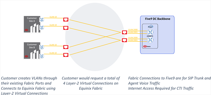

Arquitetura 5 – Sites duplos, Portas duplas, site único Five9
Para esta arquitetura, os clientes criariam um total de 4 Conexões Virtuais entre dois sites diferentes. O fluxo de trabalho para a Arquitetura 5 é o seguinte:
Uma vez criadas as conexões, a topologia ficará assim:
Para o segundo site do cliente, os clientes devem seguir etapas semelhantes às descritas para o primeiro site do cliente, mas agora usando as portas do Fabric disponíveis no segundo local do cliente.
Repita os passos 2 a 14. Selecione a localização metropolitana Five9 única (por exemplo, Ashburn) e selecione as portas Primária e Secundária na segunda localização do cliente.
Após repetir as etapas para as conexões redundante do segundo local do cliente, a topologia final será a seguinte:

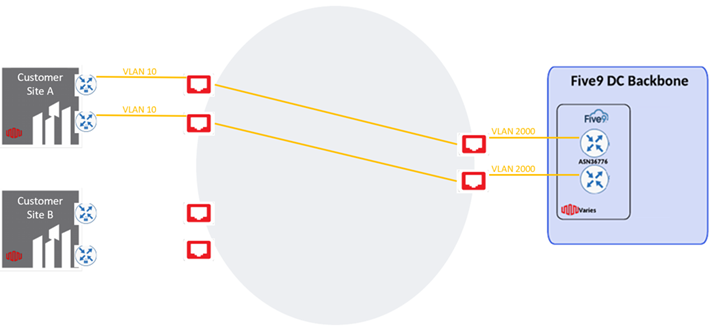

Arquitetura 6 – Sites duplos, Porta única, site Five9 único
Para esta arquitetura, os clientes criariam um total de 4 Conexões Virtuais entre dois sites diferentes. O fluxo de trabalho para a Arquitetura 6 é o seguinte:
Repita as etapas de criação de conexão descritas para o primeiro site do cliente, mas agora usando a porta do Fabric disponível no segundo site do cliente.
Repita os passos 2 a 14. Selecione a localização metropolitana Five9 única (por exemplo, Ashburn). Use a mesma porta Fabric e IDs de VLAN diferentes para cada conexão.

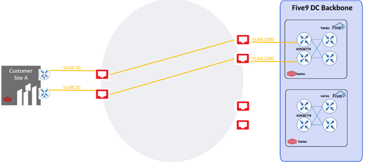

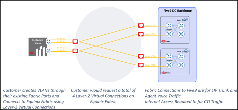

Arquitetura 7 – Site único, Portas duplas, site único Five9
Para esta arquitetura, os clientes criariam um total de 4 Conexões Virtuais a partir de um único site. O fluxo de trabalho para a Arquitetura 7 é o seguinte:
Repita os passos 2 a 14. Desta vez, use a porta secundária no site único do cliente para conectar-se ao site único da Five9.

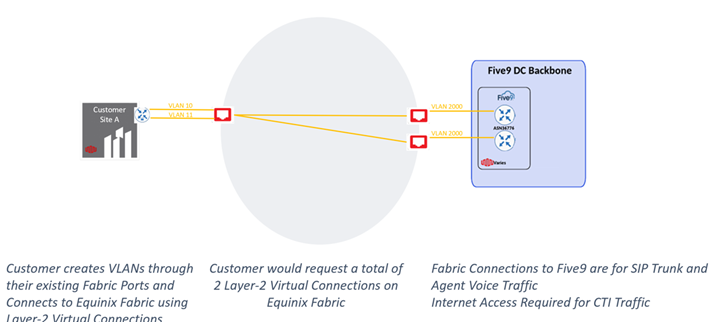

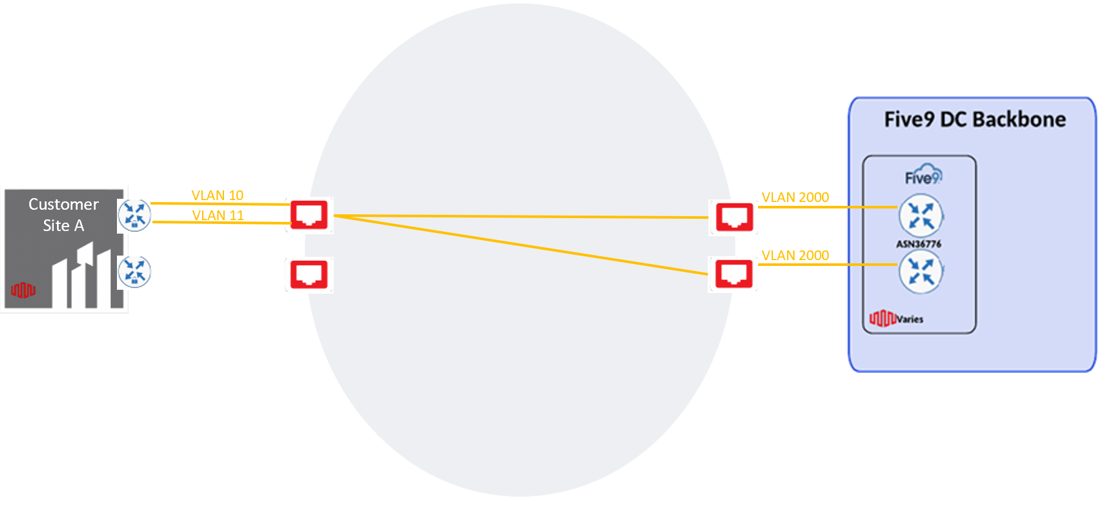

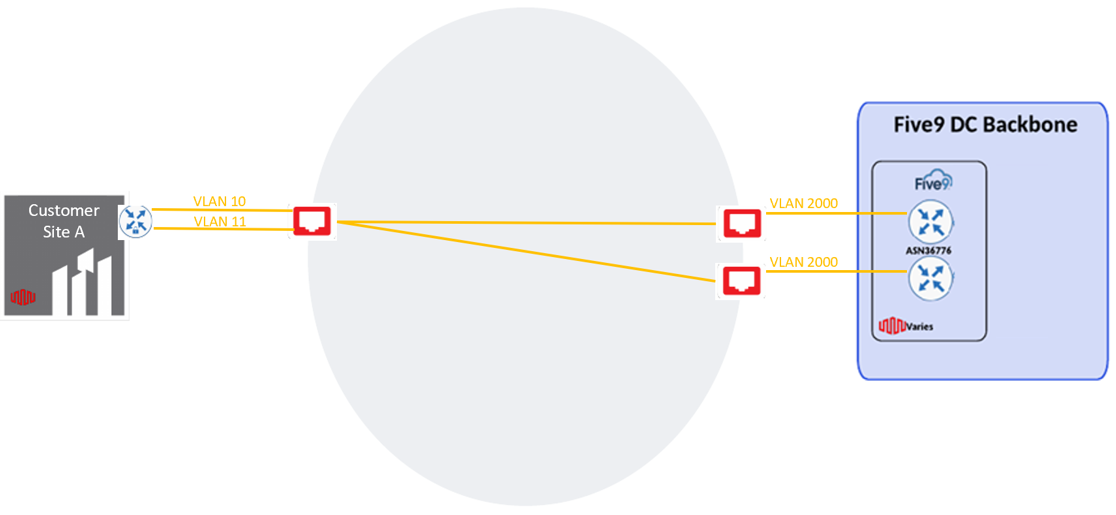

Arquitetura 8 – Local Único, Porta Único, Local Único Five9
Para esta arquitetura, os clientes criariam um total de 2 Conexões Virtuais a partir de um único site. O fluxo de trabalho para a Arquitetura 8 é o seguinte:
Uma vez criadas as conexões, a topologia final ficará assim:
