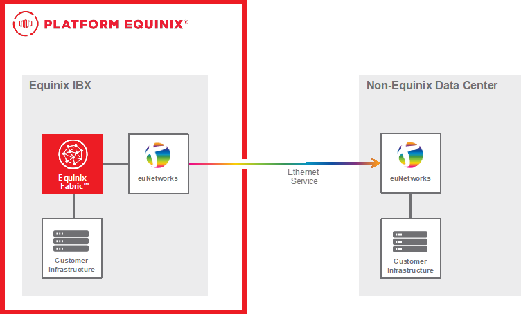

O euNetworks Ethernet Service oferece opções de conectividade dedicadas e seguras, com rápida ativação do serviço e uma experiência perfeita para os clientes entre os principais data centers da Equinix e de fora da Equinix.
Ao acessar os serviços Ethernet da euNetworks por meio do Equinix Fabric, os clientes benefício da flexibilidade de uma solução de interconexão sob demanda, bem como do alcance da euNetworks para ajudar a integrar implantações de infraestrutura em locais que não sejam da Equinix.

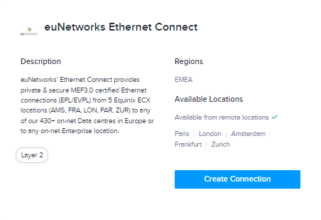

  5. No cartão euNetworks, clique em Selecionar.
  6. Na placa euNetworks Ethernet Connect, clique em Criar conexão.

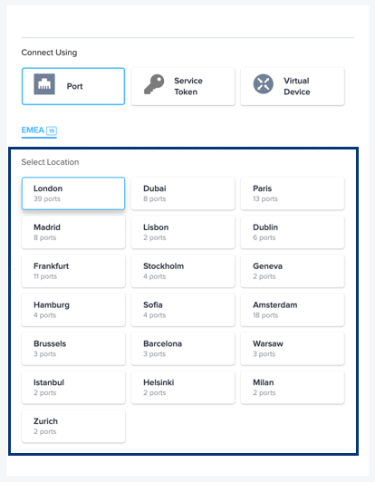

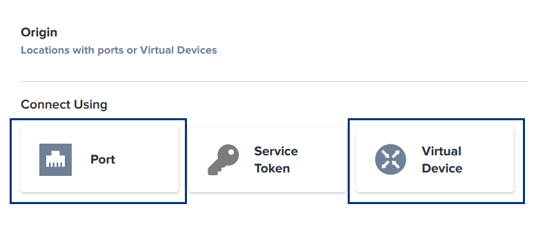

  7. Na seção Origem, clique em Porta ou Dispositivo Virtual.
  8. Selecione um local de origem (ou lado A).
  9. Nos cartões de porta ou dispositivo exibidos para esse local, selecione uma porta ou dispositivo.
  10. Clique em Próximo.

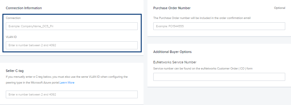

  11. Na seção Informações de Conexão, insira:
    • Conexão – O nome da conexão, fornecido pela euNetworks como parte da construir de configuração .
    • ID da VLAN – Sua ID da VLAN .
  12. Em alguns casos, você precisará fornecer uma Etiqueta C do Vendedor. Digite 2002.
  13. (Opcional) No campo Número do Pedido de Compra, insira o número do seu pedido de compra para a Conexão Virtual aos seus Serviços Ethernet da euNetworks. Esse número aparecerá nas faturas da Equinix referentes à Conexão Virtual que você está configurando.
  14. No campo Número de Serviço euNetworks, insira o seu Número de Serviço euNetworks. O Número de Serviço está incluído no seu Pedido de Serviço euNetworks. Se você ainda não fez o seu pedido com a euNetworks, entre em contato com o seu representante da euNetworks ou acesse o site https://eunetworks.force.com/portal/PartnerAPILeadpage para solicitar um orçamento.
