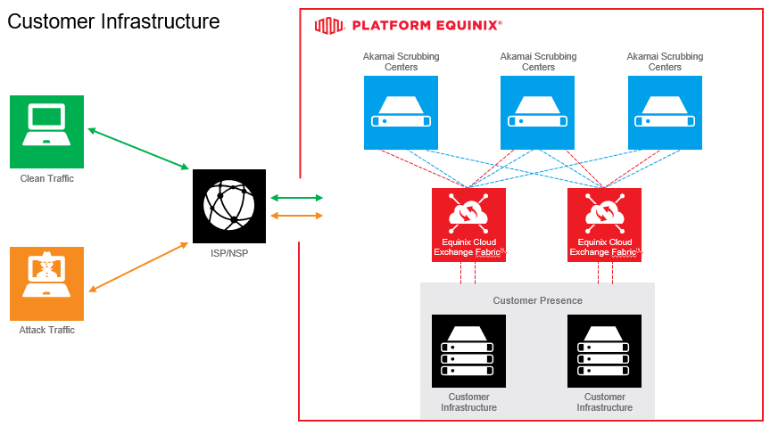

Este artigo fornece instruções passo a passo para conectar-se ao Akamai Prolexic no Equinix Fabric.

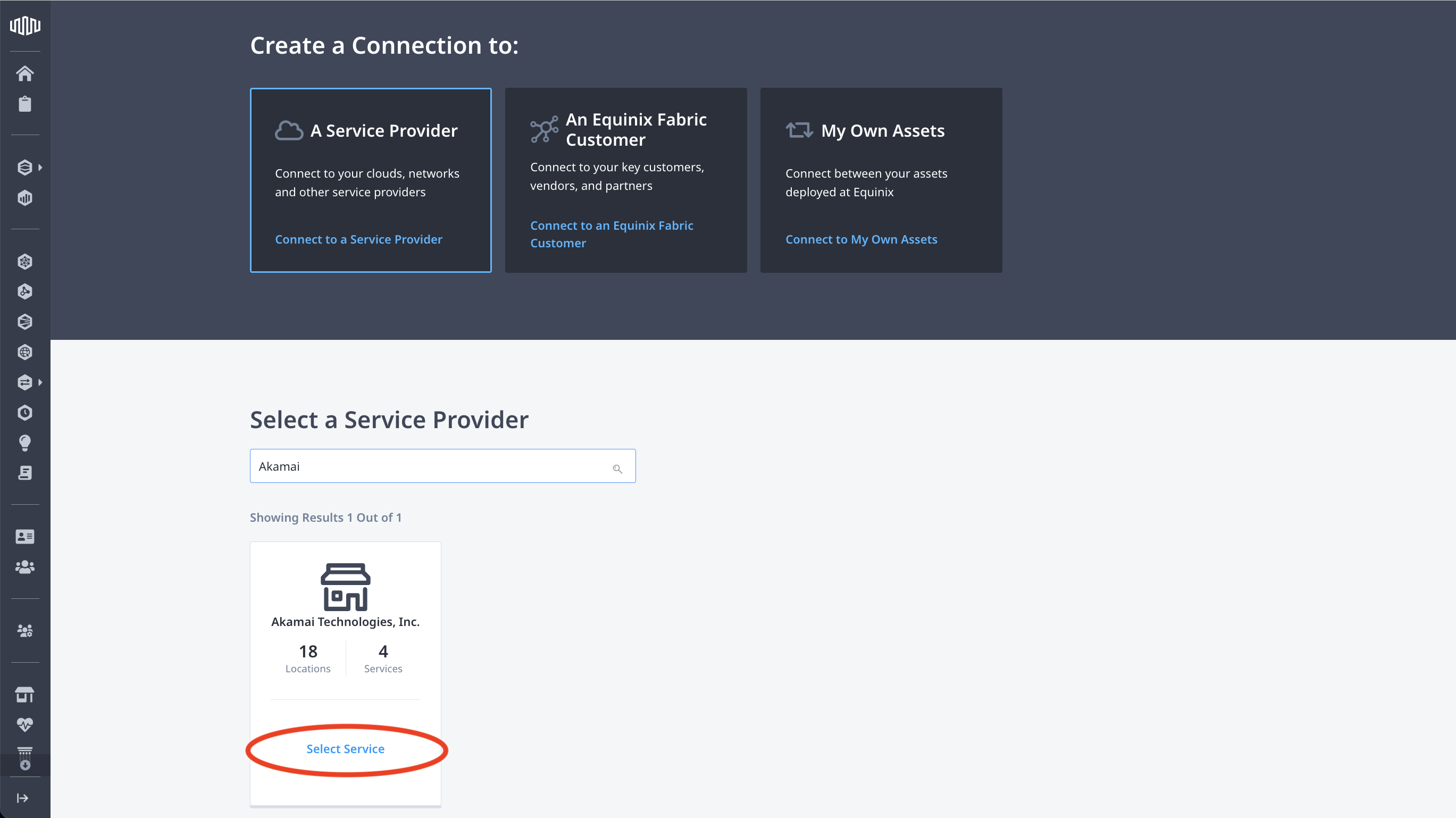

  2. No menu Conexões, selecione Criar conexão.
  3. No cartão Um provedor de serviços, clique em Conectar-se a um provedor de serviços.
  4. Digite Akamai no campo de pesquisa.
  5. No cartão Akamai, clique em Selecionar serviço.
  6. Na lista de regiões disponíveis, selecione a Região GEO estabelecida durante sua chamada inicial.

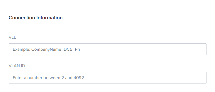

  1. Na seção Informações de conexão, insira:
    • VLL – O nome da conexão, fornecido pela Akamai como parte da construir de configuração .
    • ID da VLAN – O ID da VLAN, fornecido pela Akamai como parte da construir de configuração .
    informações
    Os campos VLL, ID da VLAN e Número do Pedido de Compra exigem a inserção manual de informações fornecidas pela Akamai como parte da configuração. Esses campos não podem ser editados, portanto, é importante que o pedido não seja enviado até que essas informações sejam obtidas da Akamai.
  2. Insira o Número do Pedido de Compra. O número do pedido de compra é fornecido pela Akamai como parte da configuração.
