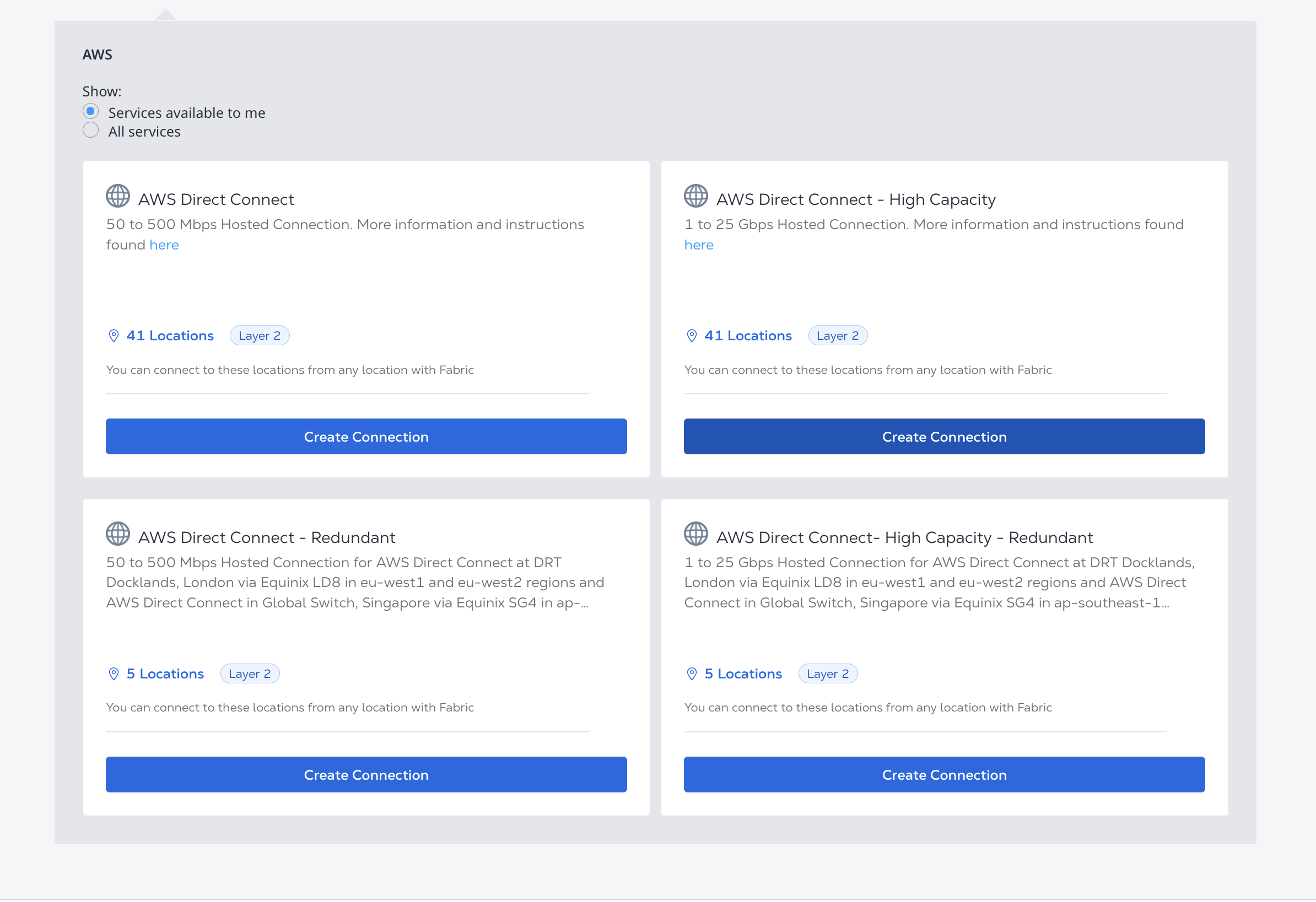

  3. No menu Conexões, selecione Criar conexão.
  4. No cartão Um provedor de serviços, clique em Conectar-se a um provedor de serviços.
  5. No cartão Amazon Web Services, identifique o perfil de serviço do AWS Direct Connect que deseja usar e clique em Criar conexão. Mais informações sobre qual perfil de serviço você deve escolher estão na página Visão geral do AWS Direct Connect.

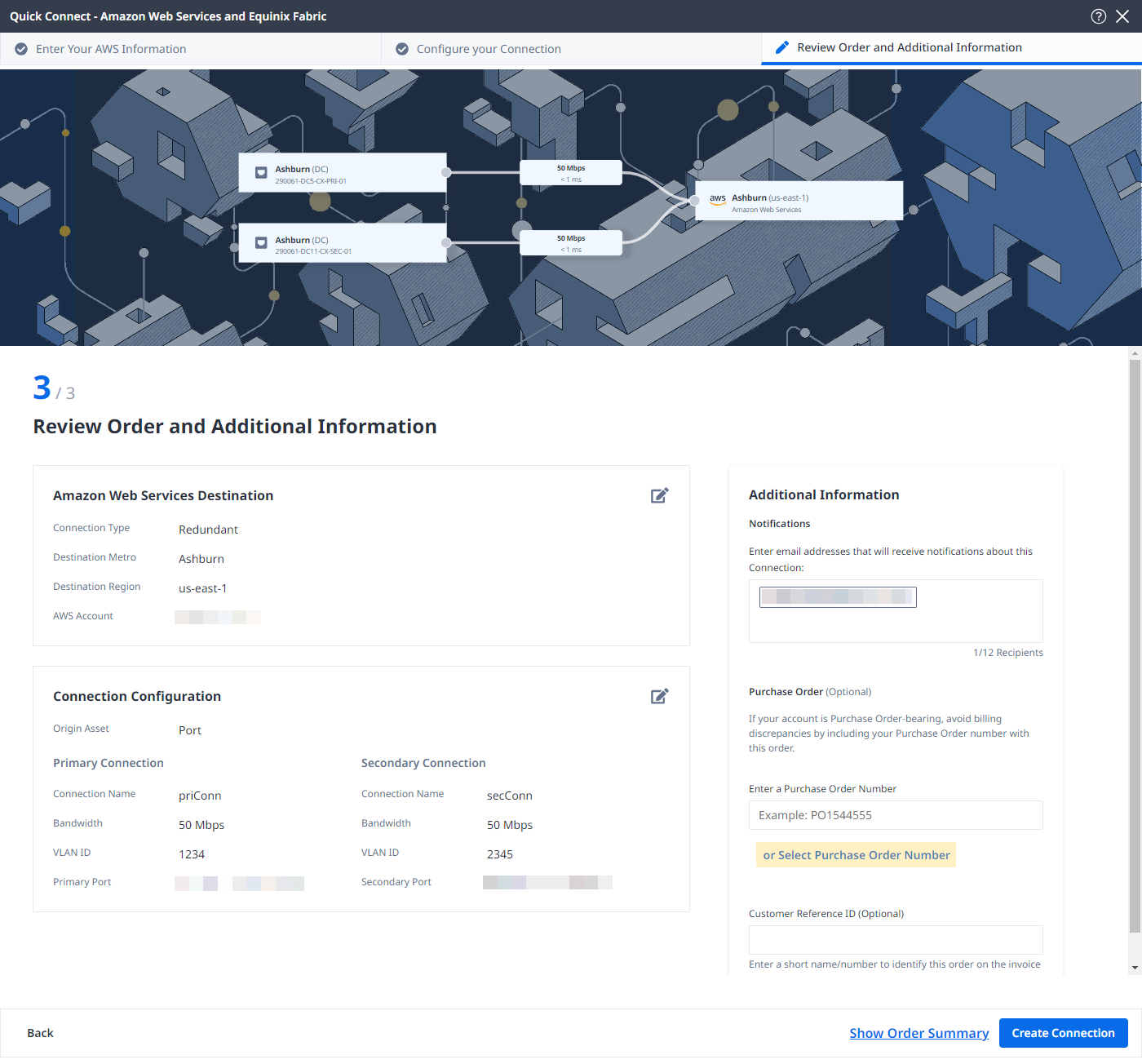

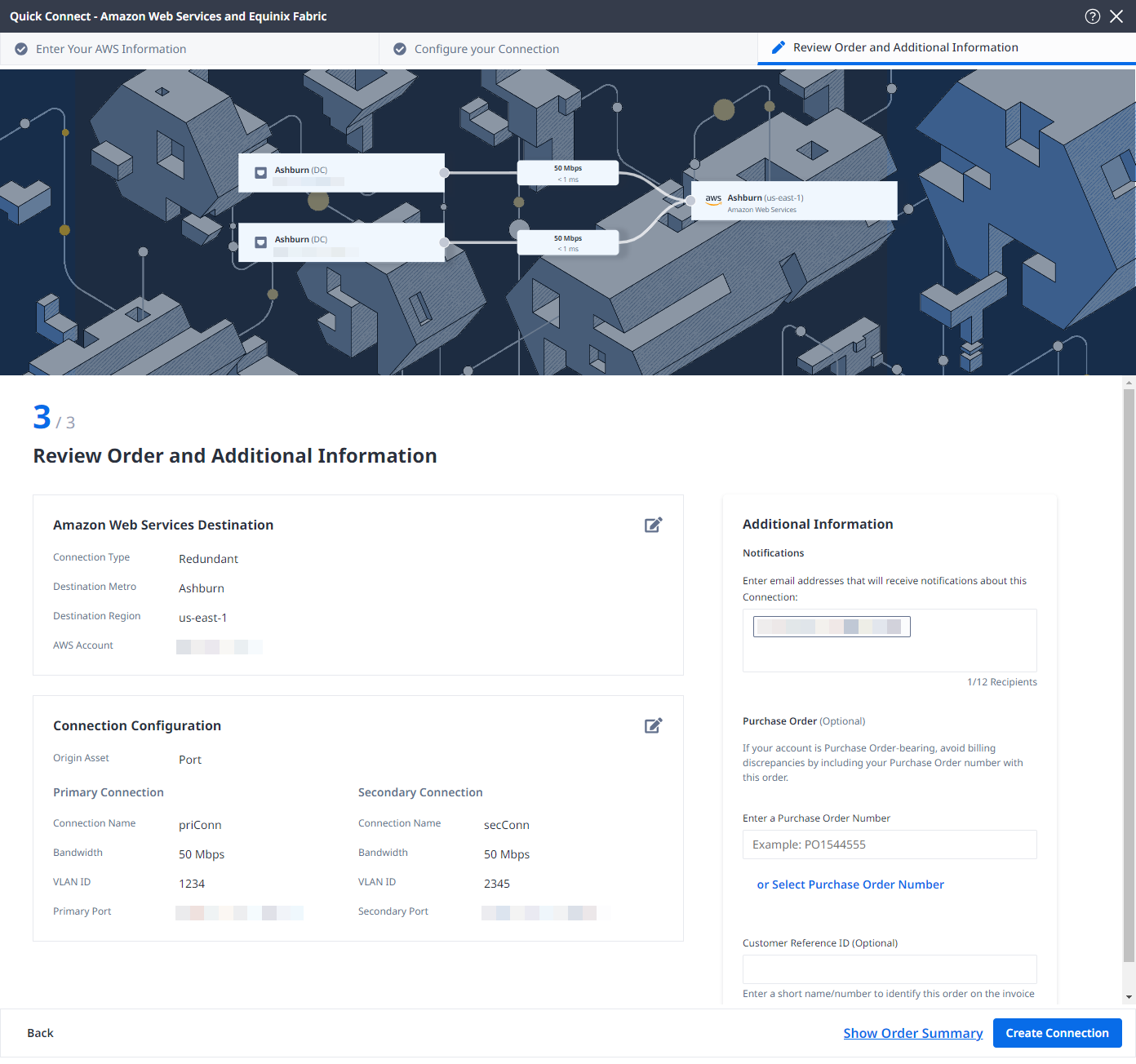

Na página Revisar Pedido e Informações Adicionais:
  1. Analise as informações nas seções Destino dos Serviços Web da AWS e Configuração de Conexão.
  2. Utilize o campo Notificações para fornecer os endereços de e-mail dos destinatários que devem ser notificados sobre o status da conexão. Você pode adicionar até 12 endereços de e-mail.

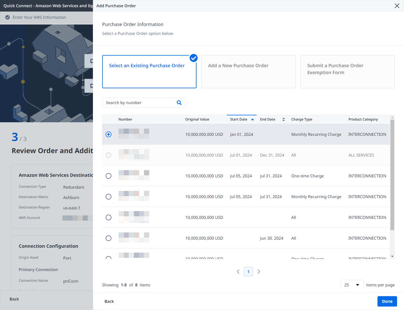

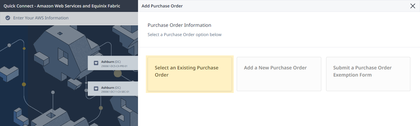

  3. (Opcional) Insira ou adicione informações do pedido na seção Pedido de Compra.
    • Clique em Selecionar número do pedido de compra.
    • Clique em Selecionar um Pedido de Compra Existente.
    1. Selecione o número da ordem de compra que deseja aplicar ao seu pedido e clique em Concluído.
  4. Forneça o identificador de referência do cliente, que ajudará você a identificar este pedido na sua fatura.
  5. Clique em Mostrar Resumo do Pedido para ver os detalhes do pedido e as informações sobre preços de conexão.
Quando estiver pronto, clique em Criar conexão.
