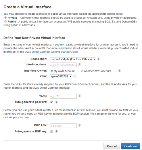

Em seguida, você precisa conectar seu novo AWS Direct Connect a uma Interface Virtual (VIF) no gateway privado virtual.
Em Defina sua nova interface virtual privada, faça o seguinte:
  1. No campo Nome da Interface, insira um nome para a interface virtual.
  2. Em Proprietário da Interface, selecione a opção Minha Conta da AWS se a interface virtual for para o seu ID de conta da AWS.
  3. Na lista VGW, selecione o gateway virtual ao qual deseja se conectar.
  4. O campo VLAN # já estará preenchido e desabilitado.
  5. Para que a AWS gere o endereço IP do seu roteador e o endereço IP da Amazon, selecione Gerar IPs de pares automaticamente.
  6. Para especificar esses endereços IP, desmarque a opção Gerar IPs de pares automaticamente e, em seguida, no campo IP do seu roteador de par, insira o endereço CIDR IPv4 de destino para o qual a Amazon deve enviar o tráfego. No campo IP do roteador de par da Amazon, insira o endereço CIDR IPv4 que você usará para enviar tráfego para a Amazon Web Services.
  7. No campo BGP ASN, insira o Número do Sistema Autônomo (ASN) do Border Gateway Protocol (BGP) do seu gateway; por exemplo, um número entre 1 e 65534.
  8. Selecione Gerar chave BGP automaticamente para que a AWS gere uma.
  9. Para fornecer sua própria chave BGP, desmarque a opção Gerar chave BGP automaticamente e, em seguida, no campo Chave de autorização BGP, insira sua chave MD5 do BGP.
    observação
    VIFs públicos também são suportados no Equinix Fabric.

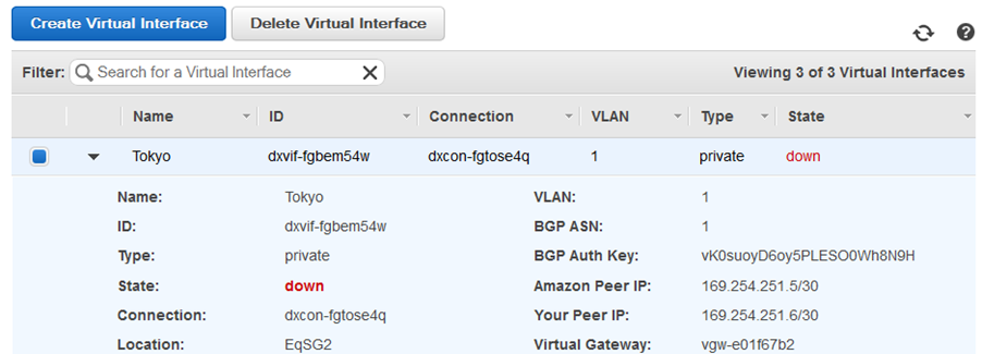

  10. Visualize a configuração do roteador (BGP). No painel Interfaces Virtuais, selecione uma interface virtual e clique na seta para exibir mais detalhes.

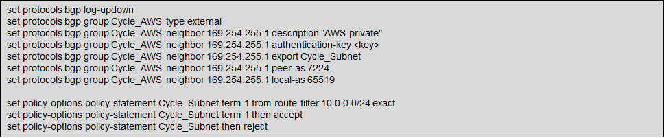

Configurar o peering BGP no dispositivo de Network Edge (lado A)
A maneira como você configura o BGP em um dispositivo virtual varia de acordo com o fornecedor do dispositivo (como Cisco ou Juniper).
  1. Configurar a porta física com protocolos e etiquetagem apropriados.
  2. Configurar portas lógicas (subinterfaces) com endereços IP e tags VLAN apropriados.
  3. Configurar o peering BGP.
