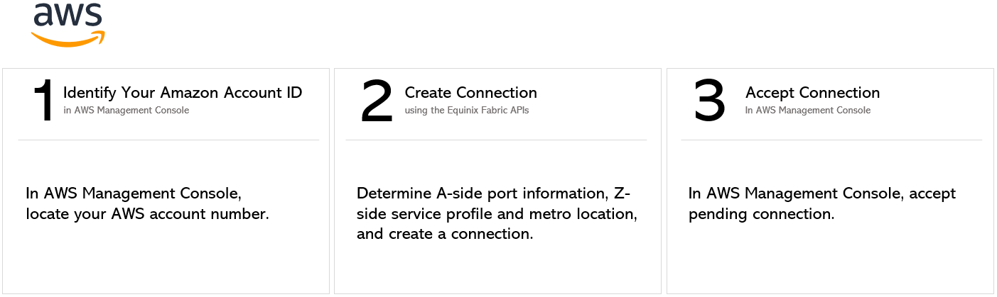

Estabeleça uma conexão direto de camada 2 entre seus ativos IBX alocado e seus recursos da Amazon Web Services (AWS) com o Fabric e o AWS Direct Connect. Use a API para criar a conexão a partir de uma Porta, um dispositivo de Network Edge ou um Fabric Cloud Router.
Se você tiver um token de serviço fornecido pela AWS, consulte Conectar-se a um destino usando um token de serviço.

  4. Identifique e valide seu ID de conta da Amazon. Faça login no Console de Gerenciamento da AWS e localize o número da sua conta. Consulte a documentação da AWS para obter instruções sobre como encontrar o número da sua conta. Envie uma solicitação POST para o endpoint /fabric/v4/connections/validate para verificar se o seu ID de conta da AWS pode ser usado para criar uma conexão com o perfil de serviço selecionado na região metropolitana especificada.
Conexão de uma Porta DOT1Q
Para criar uma conexão da sua porta DOT1Q com a AWS, envie uma solicitação POST para o endpoint /fabric/v4/connections. O tipo de conexão é EVPL_VC.

Monitorando o status da conexão
Envie uma solicitação GET para o endpoint fabric/v4/connections/{connection_id} para monitorar o status da conexão.
equinixStatus attribute valuesproviderStatus attribute valuesAWS Direct Connect StateDescription
PROVISIONINGPROVISIONINGConnection request has not been sent to AWS yet.
PROVISIONEDPENDING_APPROVALOrdering -> RequestedThe connection awaits for acceptance.
PROVISIONEDPROVISIONINGPendingConnection establishment in progress.
PROVISIONEDPROVISIONEDPending -> AvailableThe connection has been accepted.
