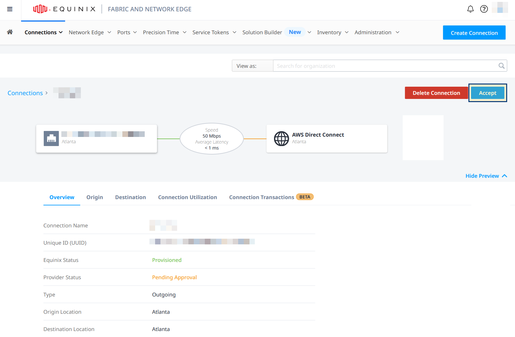

Para aceitar a conexão usando o Portal do Cliente > Painel de Controle do Fabric:
No menu Conexões, selecione Inventário de Conexões.
Localize e clique na sua conexão AWS Direct Connect .
Clique em Aceitar.

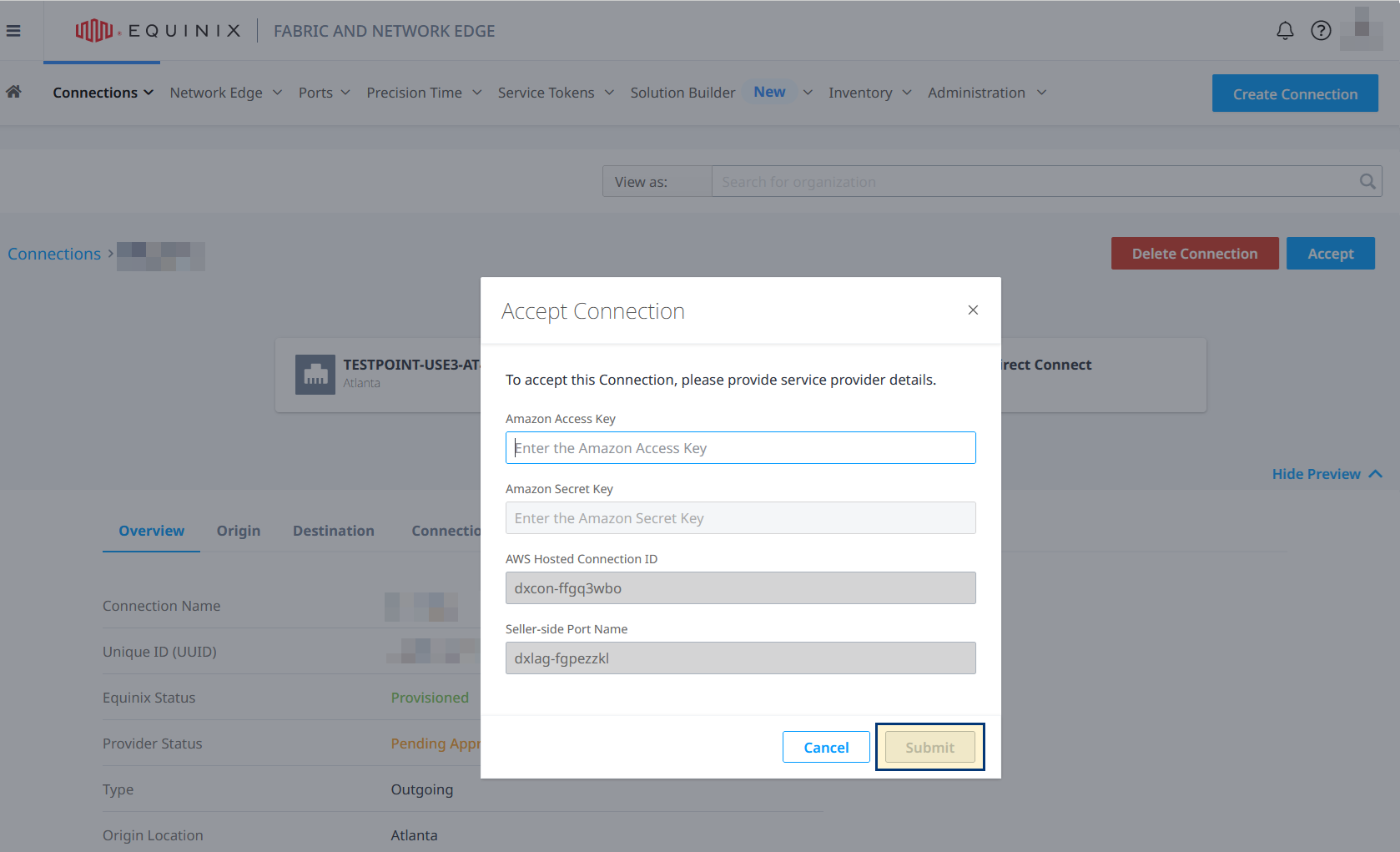

Insira uma chave de acesso da Amazon e clique em Enviar.
