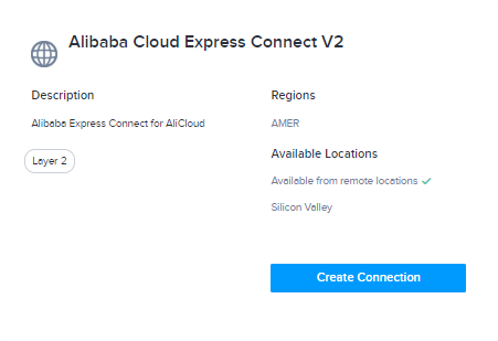

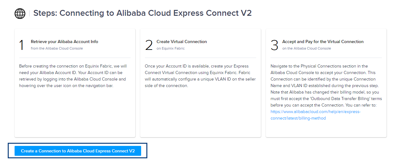

Faça login no Portal do Cliente e navegue até Localizar um provedor de serviços .
Use a barra de pesquisa para procurar "Alibaba Cloud".
No cartão Alibaba Cloud, clique em conetar. No painel Criar uma conexão , clique em Criar conexão.
Se você estiver se conectando usando um dispositivo virtual Network Edge, clique em Criar Conexão (Dispositivo Network Edge) e pule para a seção Dispositivovirtual .
Consulte as etapas para criar a conexão e clique em OK.

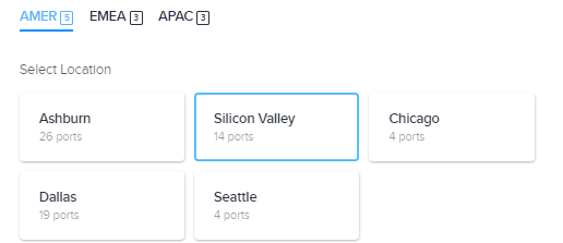

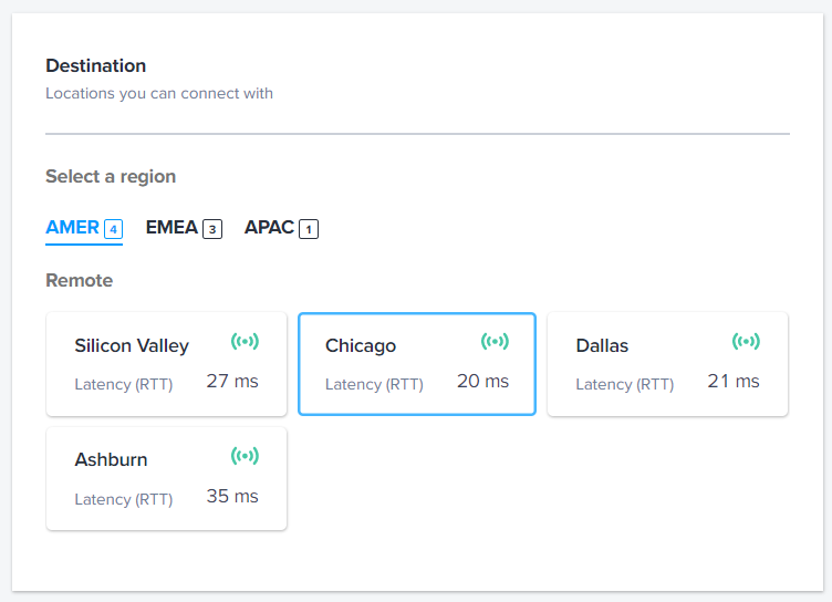

Selecione o mercado estratégico e a região à qual você está se conectando.

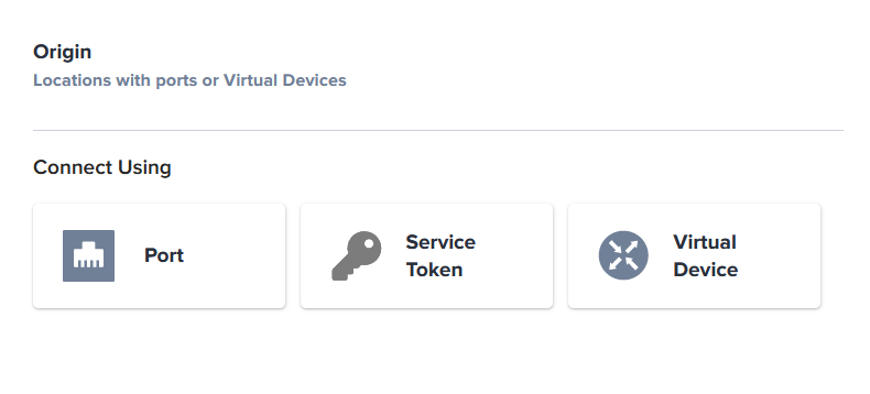

Clique em Avançar para configurar sua conexão com base no tipo de ativo de origem: Porta, token de serviço, roteador de cloud.

Na lista suspensa Tipo de ativo de origem, selecione Porta.

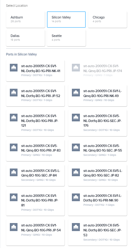

Clique e selecione Porta primária , em seguida, selecione sua porta de conexão primária e clique em Selecionar porta. Apenas as portas primárias estão disponíveis para seleção.

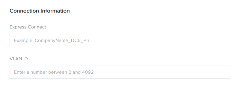

Insira um ID de VLAN (aplicável às portas DOT1Q) ou uma Etiqueta de VLAN do Cliente (C-tag) e uma Etiqueta de VLAN de Serviço (S-tag) (aplicável às portas QINQ).

Na lista suspensa Tipo de ativo de origem, selecione Token de serviço .

Consulte as etapas para criar a conexão e clique em Criar uma conexão com o Alibaba Cloud Express Connect.
Na página Selecionar locais, forneça detalhes do local para a origem e o destino da conexão.
Na seção Origem:
- Clique em Dispositivo Virtual e selecione o local do dispositivo que deseja usar.
- Selecione o tipo de dispositivo virtual entre os dispositivos únicos ou redundantes disponíveis. E, em seguida, selecione o Tipo de Conexão . Você pode escolher conexões únicas ou redundantes.
- Selecione o(s) dispositivo(s) virtual(s) específico(s) a ser(em) usado(s) na conexão.
Na seção Destino, selecione o local do Express Connect ao qual se conectar.
Clique em Avançar.
Na página Detalhes da conexão, forneça informações adicionais sobre a conexão.
Dê um nome à sua conexão em Informações de Conexão . Se você estiver criando conexões redundantes, dê um nome à segunda conexão em Informações de Conexão Redundante .
No campo ID da conta, insira o ID da sua conta do Alibaba Cloud. Se você estiver criando conexões redundantes, poderá inserir um segundo ID de conta do Alibaba Cloud.

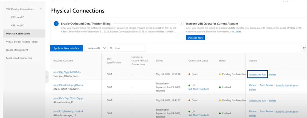

Alibaba Cloud - Aceitar e pagar
- Efetue login no Console de gerenciamento do Alibaba Express Connect.
- No menu, selecione Conexões Físicas .
- Identifique a instância recém-criada e clique em Aceitar e pagar.
Antes de aceitar a conexão, você deve primeiro aceitar os termos de Cobrança de Transferência de Dados de Saída.
Para obter mais informações, consulte Cobrança - Preços | Central de Documentação do Alibaba Cloud .
