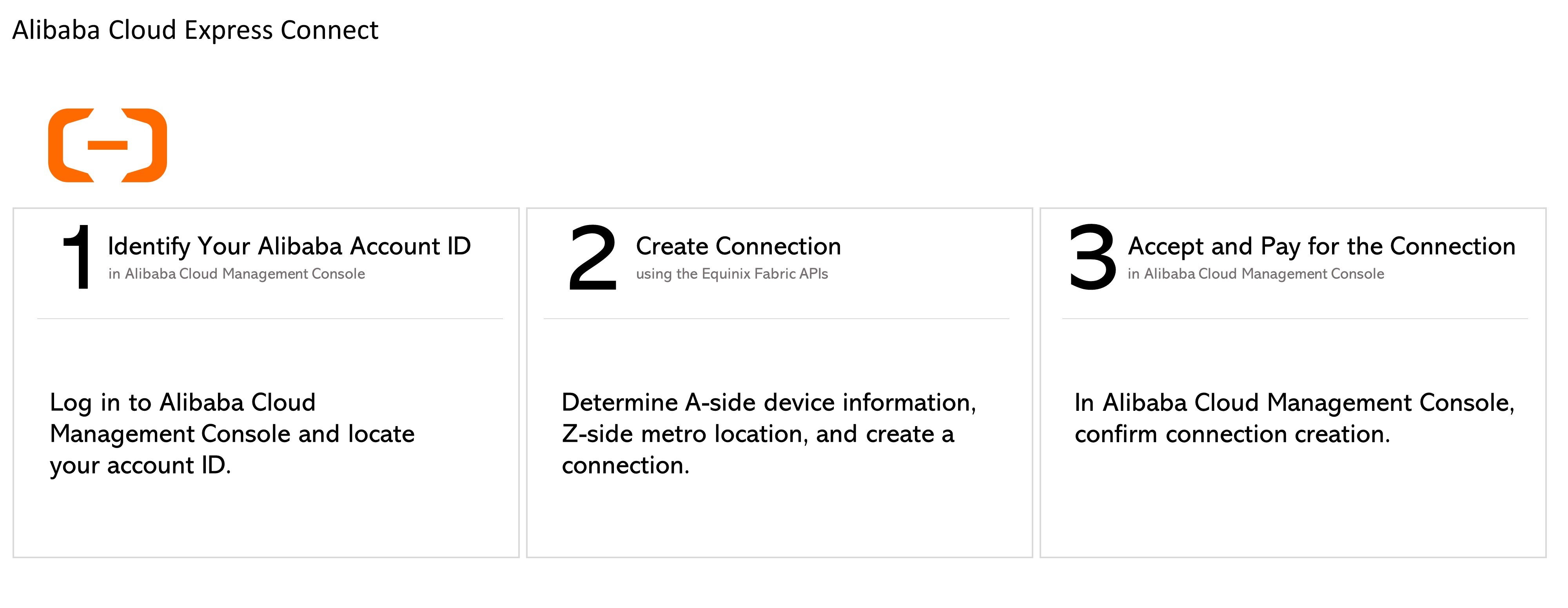

API - Conectar ao Alibaba
Estabeleça uma conexão direta de camada 2 com o Alibaba Cloud.
Identifique o ID da sua conta Alibaba
Efetue login no Console de gerenciamento do Alibaba Express Connect e localize seu ID de conta.

Aceite e pague pela conexão
  1. Efetue login no Console de gerenciamento do Alibaba Express Connect.
  2. No menu à esquerda, selecione Conexões Físicas.
  3. Identifique a instância recém-criada e clique. Aceitar e pagar.
  4. Crie uma instância de Virtual Border Router (VBR) e associe-a ao connection.
