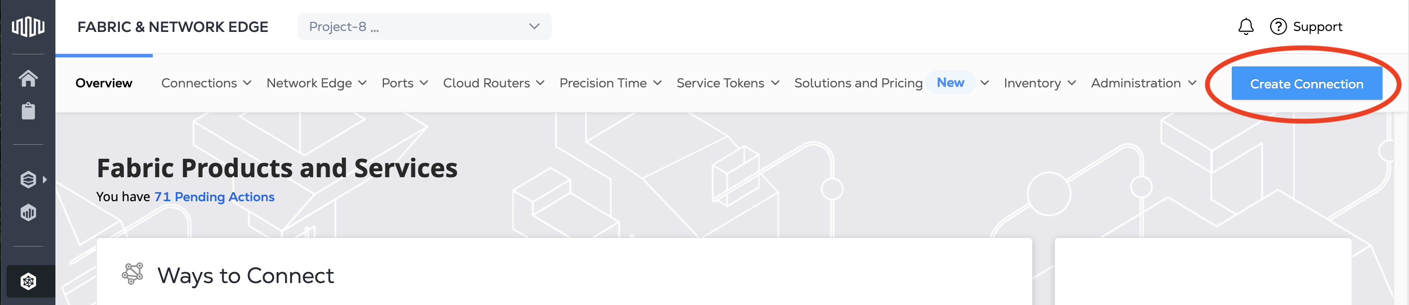

Faça login no Portal do Cliente > Painel de Controle do Fabric.
Clique em Criar conexão.

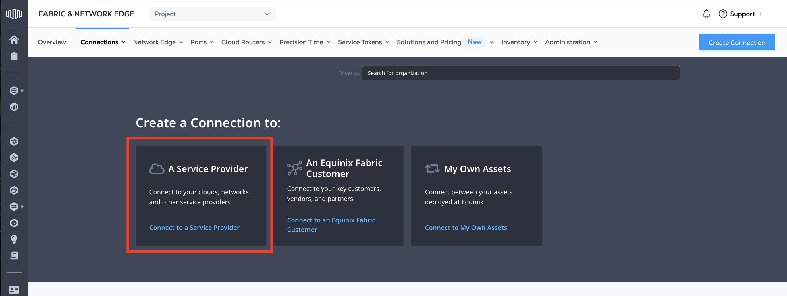

No A No cartão do Provedor de Serviços, clique em Conectar-se a um Provedor de Serviços e procure o provedor de serviços ao qual deseja se conectar.
Procure e localize o cartão do provedor de serviços ao qual deseja se conectar. Clique em Selecionar serviço.
Escolha o serviço que lhe interessa e clique em Criar conexão.
observaçãoAlguns provedores de serviços têm etapas específicas de configuração de conexão para dispositivos de borda de rede. Se você estiver se conectando a partir de um dispositivo de borda de rede, clique em Criar conexão (dispositivo de borda de rede).
