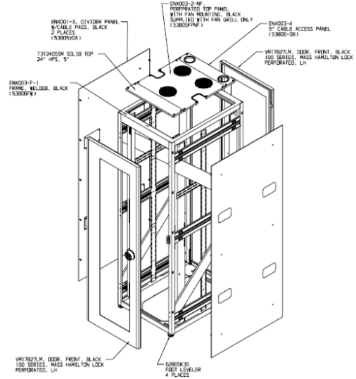

  • Marca e modelo do rack – O nome do fabricante e o número do modelo do rack. Se possível, forneça folhas e diagramas de especificações do rack. Exemplo:
    Desenho de um rack com peças rotuladas
