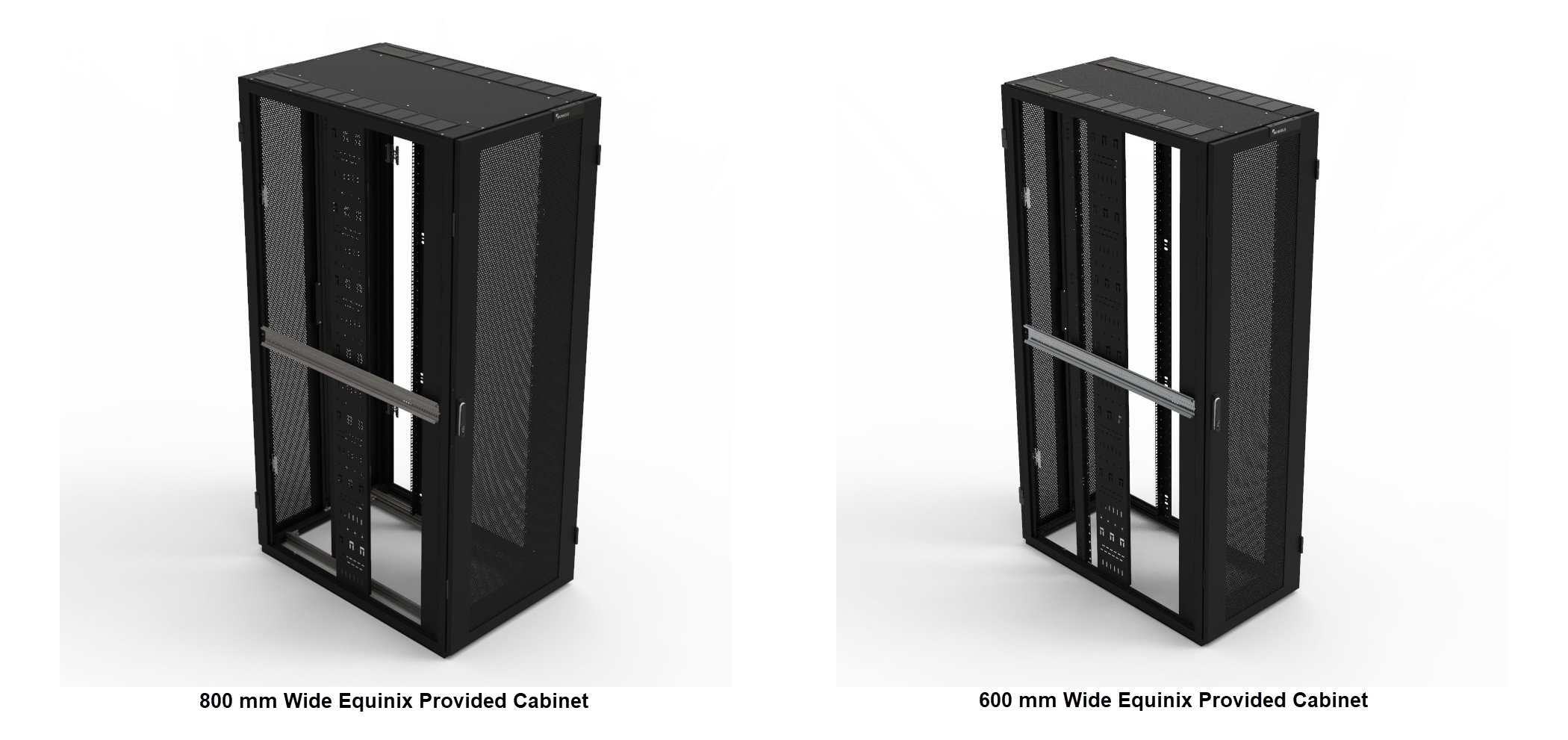

Racks fornecidos pela Equinix de 800 mm e 600 mm de largura

Especificações do Rack fornecidas pela Equinix​
EMEA​
DisponibilidadeBulgária, Finlândia, França, Alemanha, Irlanda, Itália, Holanda, Omã, Polônia, Portugal, Espanha, Suécia, Suíça, Turquia, Emirados Árabes Unidos (EAU), Reino Unido
DimensõesLarguras: 600 mm ou 800 mm
Profundidades: 1000 mm ou 1200 mm
Alturas: 2200 mm ou 2422 mm
Nota: Nem todos os tamanhos de rack estão disponíveis em todos os IBX. Verifique a disponibilidade com seu engenheiro de vendas.
Capacidade da unidade de rack2200 mm de altura: 47 U.
2422 mm de altura: 52 U.
Capacidade de carga estática1500 kg
AterramentoTotalmente aterrado através do ponto de aterramento central conectado à rede de aterramento da Equinix.
Interiorperfis de 19 polegadas: 4 trilhos de montagem verticais com marcação U (1o U na parte inferior)
Capacidade de ajuste: Trilhos de montagem verticais dianteiros ajustados a 100 mm da porta com ajuste de profundidade contínuo
Porta-retratos: Extrusões de alumínio revestidas a pó
PortasPorta frontal: porta frontal 80% perfurada
Porta traseira: porta traseira dupla 80% perfurada
Bloqueio: Alças giratórias com fechadura de chave de perfil europeu (padrão na Alemanha) OU alça giratória com fechadura combinada (padrão em todos os locais disponíveis, exceto na Alemanha)
TetoModularidade: Pastilhas modulares por 100 mm
Inserções: Painéis de cobertura, guias de entrada de cabos e escovas
Gerenciamento do fluxo de arportas 80% perfuradas
Saias laterais
Vedação do trilho de montagem vertical
Placas/escovas para pontos de entrada de cabos do telhado
AcessóriosGerenciamento de cabos: bandeja de cabos de 200 mm de largura montada a 500 mm do rack
Acessórios incluídos: Kit de aterramento, suporte de montagem universal da PDU (x2), indicação de altura (U) em todos os 4 trilhos de montagem verticais
Acessórios opcionais: Bandeja de cabos de 200 mm de largura, bandeja de cabos de 300 mm de largura, tira para montar o gerenciamento de cabos para VMR e guias de cabos, anéis de gerenciamento de cabos (10 peças), anéis de cabo de aço para montar no perfil de altura, suporte de montagem de PDU duplo
Produtos compatíveisSecure Cabinet (incluído como parte do serviço)
Private Cage (como um acessório instalado)
UE Business Suite (como acessório instalado)
