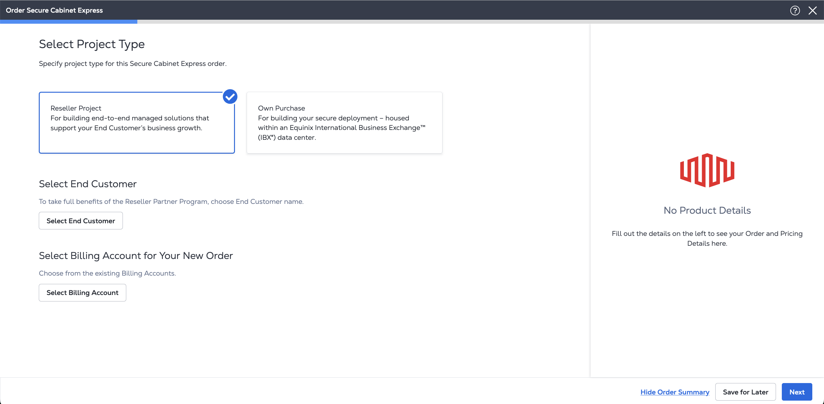

Selecione o tipo de projeto para este pedido:
  • Projeto de revendedor – Pedido o Secure Cabinet Express para um projeto de cliente final.
  • Compra própria – Pedido o Secure Cabinet Express para sua própria implantação.
  • Se você estiver comprando como revendedor para seu cliente final, selecione Projeto de revendedor .
    Selecione a página Tipo de projeto com o Projeto do revendedor selecionado

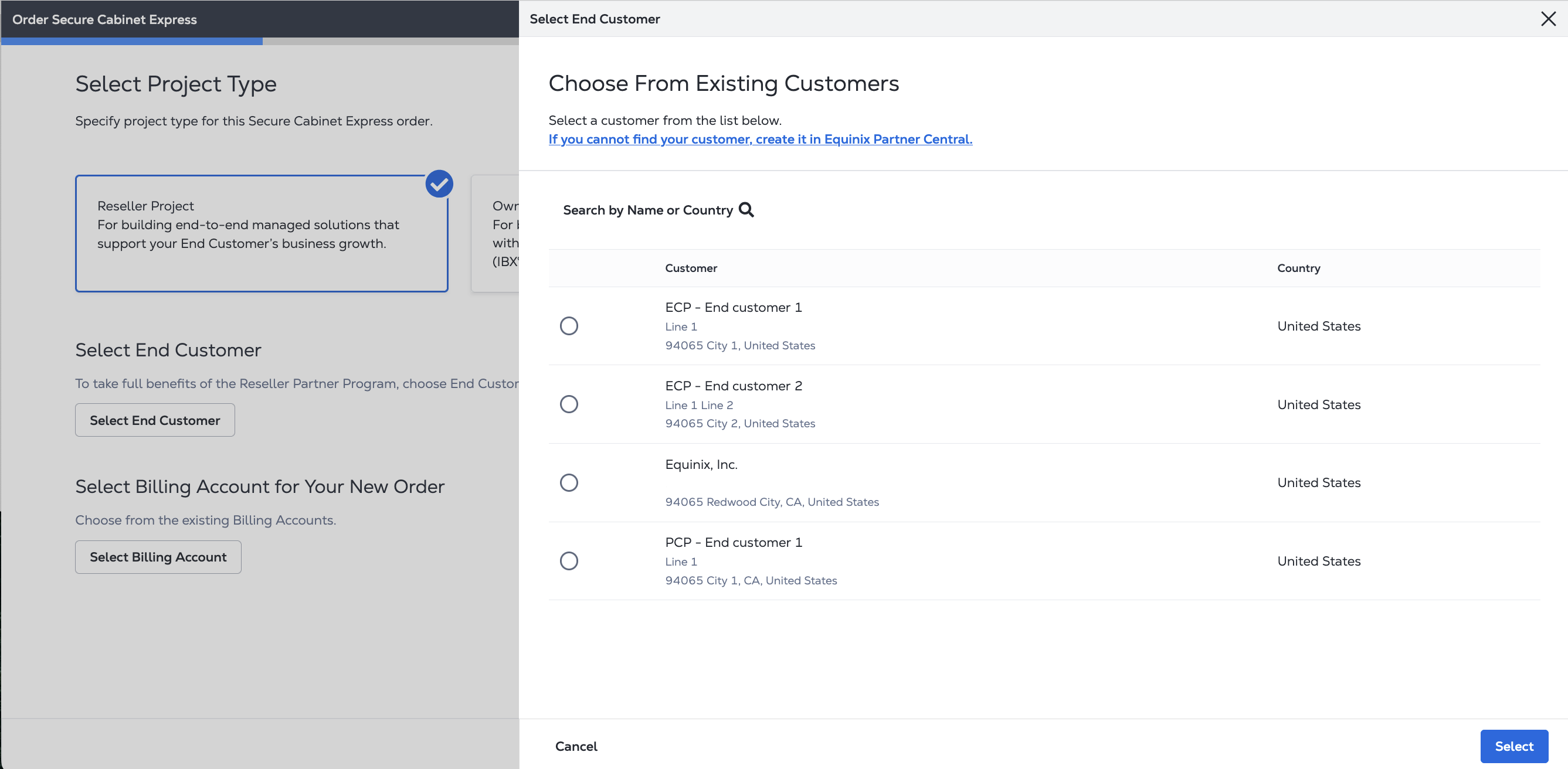

    1. Clique em Selecionar cliente final .
    2. Escolha um cliente na lista ou insira-o manualmente para adicionar um novo nome de cliente. Clique em Selecionar.
      Selecione a janela Cliente final

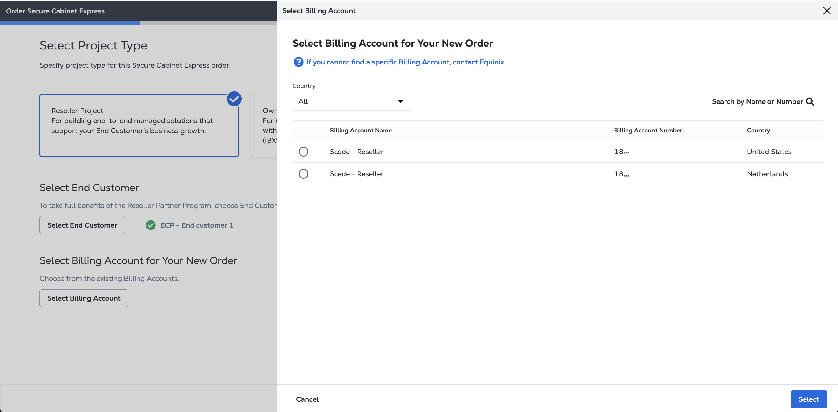

    3. Clique em Selecionar conta de cobrança .
    4. Escolha uma conta de cobrança e clique em Selecionar.
      Selecione a janela Conta de cobrança
    5. Clique em Avançar.

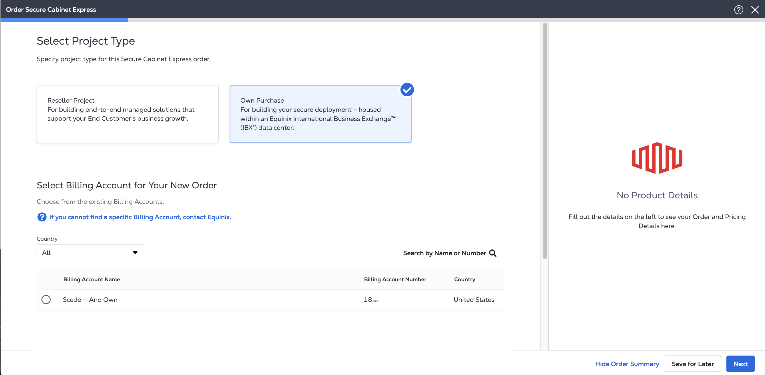

  • Se você estiver comprando para seu próprio uso, selecione Compra própria .
    Selecione a página Tipo de projeto com a compra própria selecionada
    Selecione uma conta de cobrança e clique em Avançar.

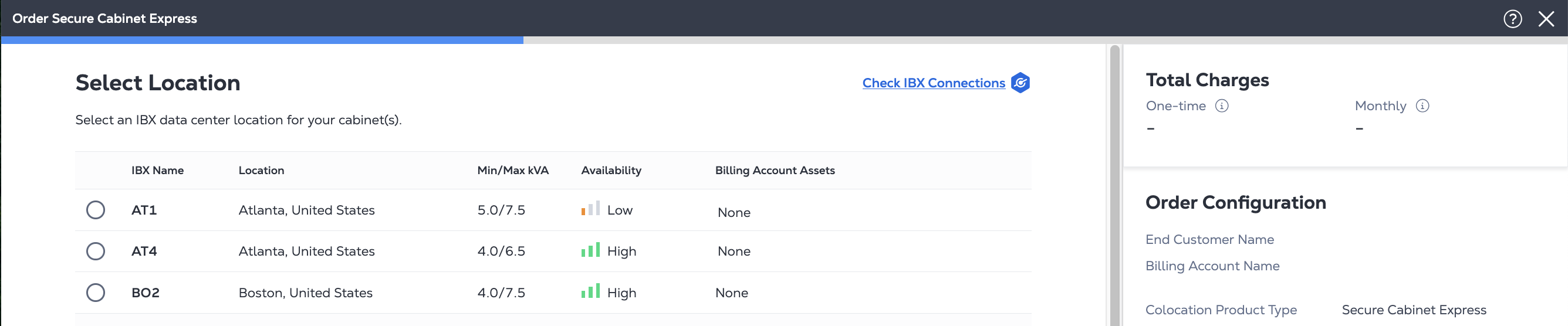

Selecionando um local​
A tela Local mostra uma lista de data centers que oferecem o Secure Cab Express. A lista inclui apenas data centers associados à conta de cobrança selecionada.
Selecione a página Local listando os data centers
  • A coluna Min/Max kVA mostra os limites mínimo e máximo de consumo de energia disponíveis (por rack).
  • A coluna Disponibilidade mostra se o Secure Cabinet Express (SCE) está disponível no momento no data center IBX:
    • Alto: 30 ou mais disponíveis
    • Médio: 10 a 29 disponíveis
    • Baixo: 1 a 9 disponíveis
  • A coluna Ativos da conta de cobrança mostra se você já tem o Secure Cabinet Express implantado no IBX.
  • A coluna Encargos recorrentes mensais por kVA mostra os preços de espaço e energia.

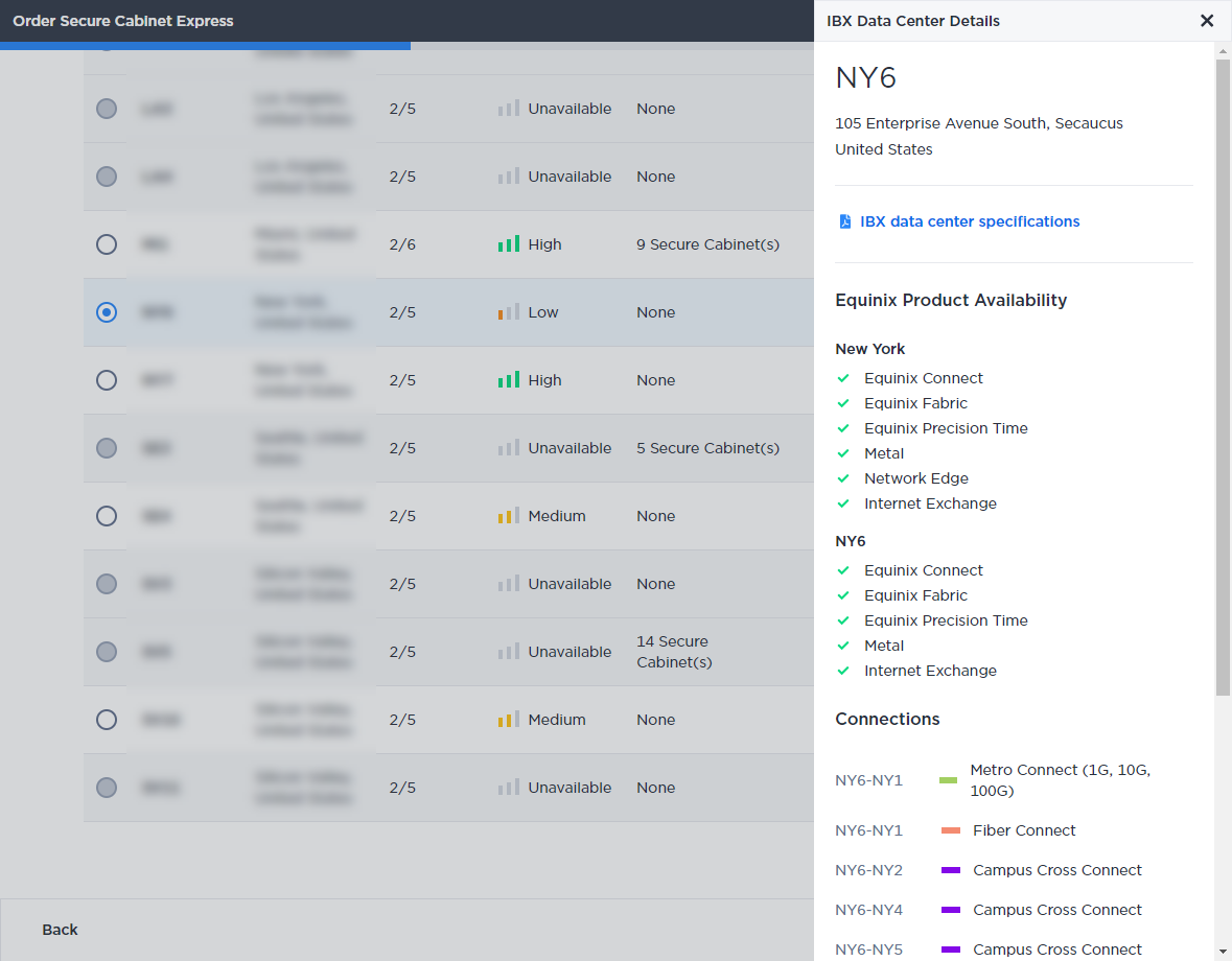

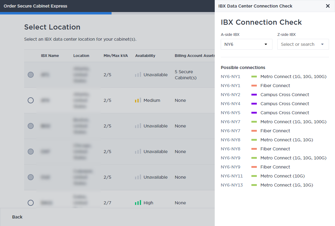

  • Para ver as conexões disponíveis para um IBX, clique em Verificar Conexões IBX e selecione um IBX na lista A-Side IBX ou Z-Side IBX .
    Painel de verificação da conexão IBX

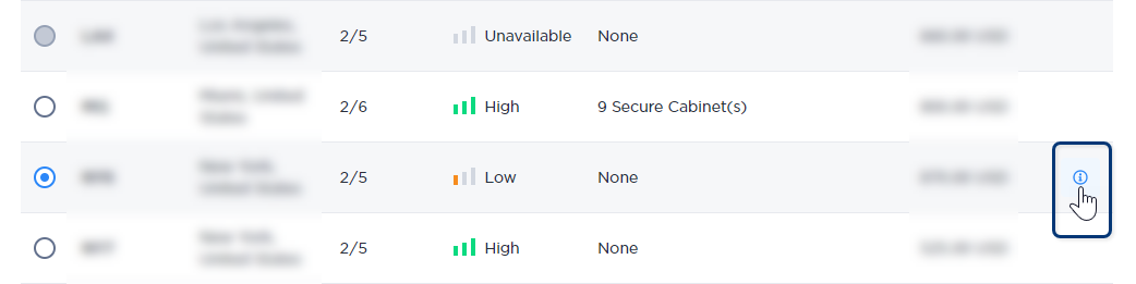

  • Ou, para ver mais detalhes sobre o local, clique em i à direita do IBX.
    Lista de locais com o ícone de informações destacado
    Painel de detalhes do data center IBX
Escolha um IBX que tenha disponibilidade e clique em Avançar.

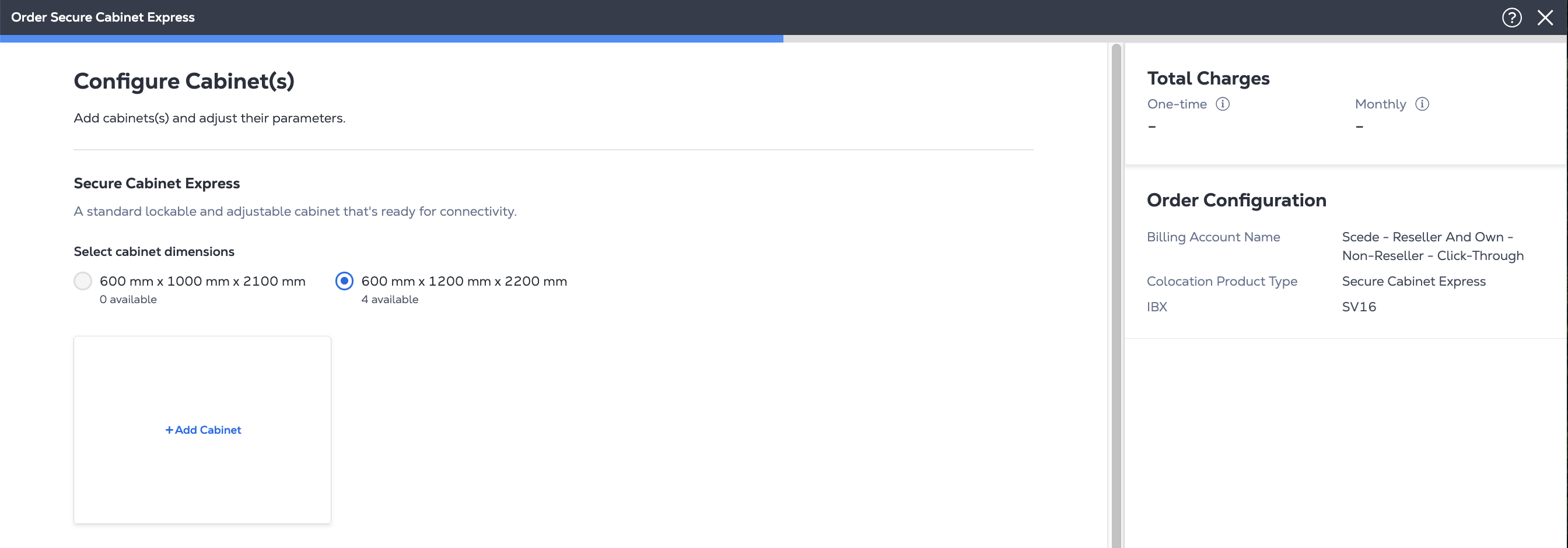

Na tela Configurar rack(s), adicione racks e ajuste sua configuração.
dica
O número máximo de espaços disponíveis em um único cage neste IBX está listado. Este é o número máximo de novos racks que você pode adicionar a este pedido. (Espaços adicionais podem estar disponíveis em outros cages. Para implantar racks em dois cages separados, você deve criar dois pedidos separados.)
Exemplo: Suponha que você queira implantar 4 racks seguros e suponha que o IBX tenha 4 espaços disponíveis, mas o número máximo de racks no cage seja atualmente 3. Isso significa que três dos espaços disponíveis estão em um único cage (cage A), e o último espaço disponível está em outro cage (cage B). Crie um pedido para três racks no cage A e outro pedido para um rack no cage B.
  1. Selecione as dimensões do rack e clique em Adicionar rack.
    Configure a página Rack(s) com as dimensões do rack

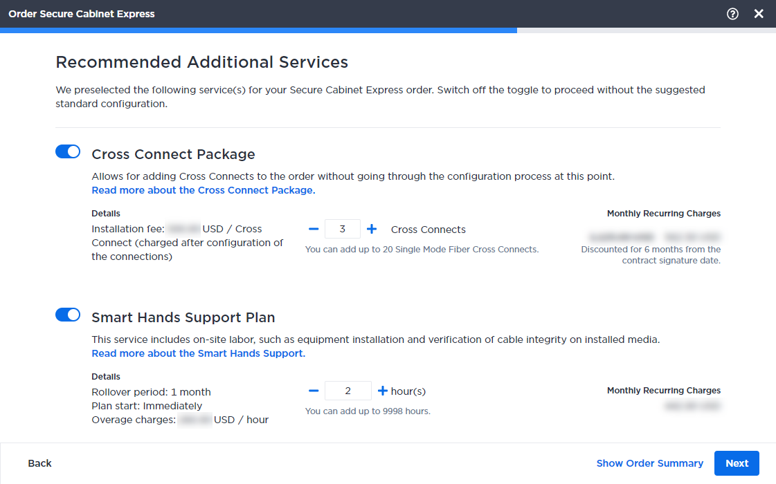

  8. Em Serviços Adicionais Recomendados , ative ou desative as opções.
    Página de Serviços Adicionais Recomendados
    • Para o pacote Cross Connect, você pode selecionar até 20 cross connects de fibra de modo único (SMF).
    • Se o Smart Hands estiver disponível no IBX e você tiver as permissões necessárias, poderá selecionar um Plano de Suporte Smart Hands com até 1000 horas de suporte. Para ver onde o Smart Hands está disponível, consulte a Lista de IBX/Disponibilidade Smart Hands . Para obter detalhes do plano, consulte Planos de Suporte Smart Hands .

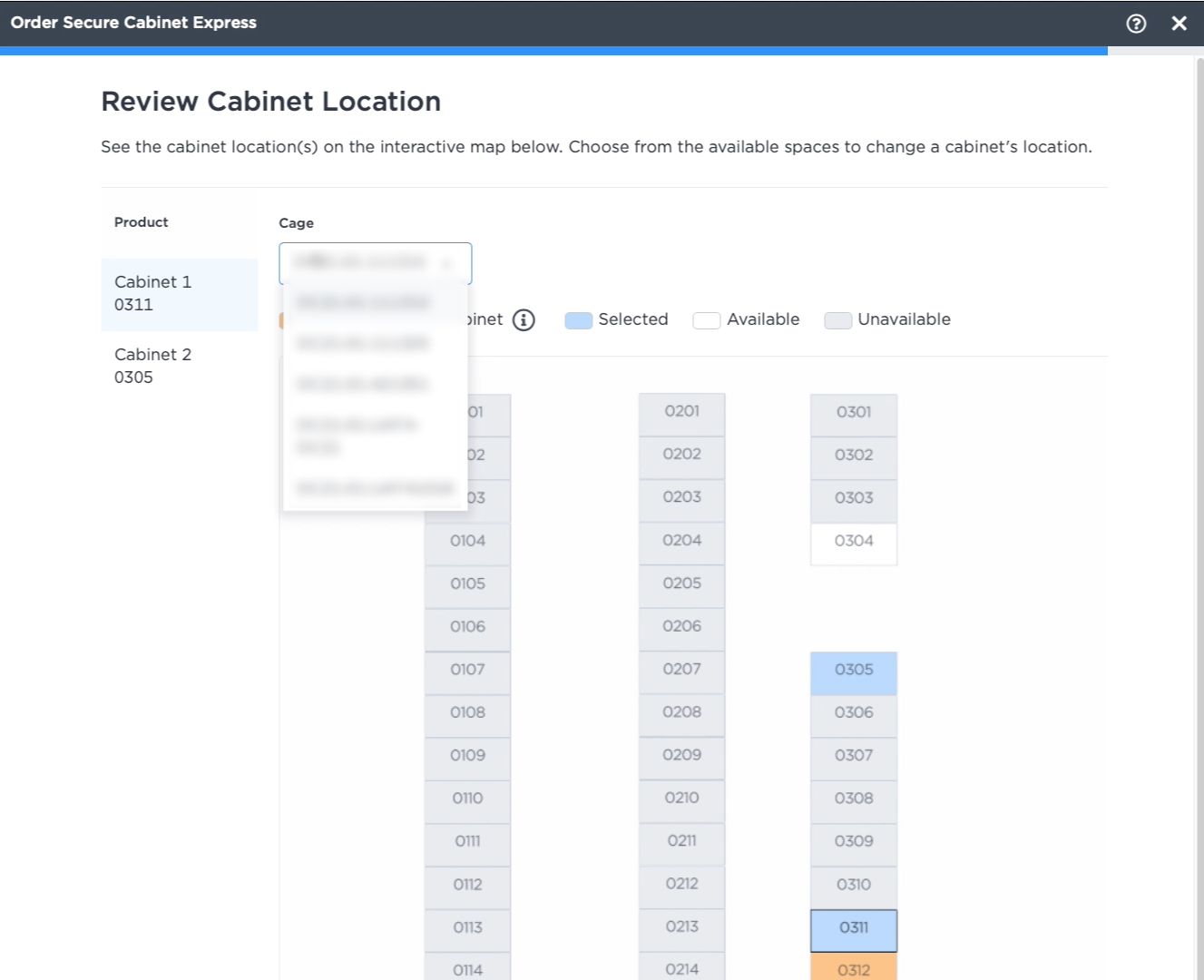

Consulte o local do rack​
Em Verificar local do rack , selecione um espaço de rack dentro do IBX.
Consulte o mapa de localização do rack
observação
Se o pedido contiver vários racks, todos eles deverão ser implantados no mesmo cage. Para implantar racks em dois cages separados, você deve criar dois pedidos separados.
  1. Selecione uma cage da lista para ver um diagrama dos racks naquela cage:
    • O local padrão selecionado para seu novo gabinete é mostrado em azul.
    • Outros racks disponíveis são mostrados em branco.
    • Os gabinetes que já pertencem à conta de cobrança selecionada são mostrados em laranja.
    • Os gabinetes indisponíveis são mostrados em cinza.
    dica
    Para se mover no diagrama, clique nele e arraste-o com o mouse. Para aumentar ou diminuir o zoom, use a roda do mouse ou clique nos botões de mais/menos.
  2. Clique em um rack disponível (em branco) ou aceite a seleção padrão (em azul).
  3. Se o pedido contiver outro rack novo, clique no número do rack em Produto e selecione um rack disponível no cage. Repita o procedimento para todos os novos racks no pedido.
  4. Clique em Avançar.

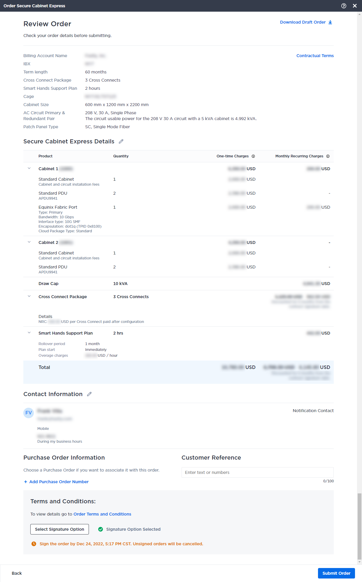

  1. Clique em Revisar pedido e verifique todas as informações cuidadosamente.
    Consulte a página do pedido
    informações
    Clique em Termos contratuais para revisar os termos de aumento de preço que podem ser aplicados após o vencimento do contrato.
  2. Clique em Enviar pedido.

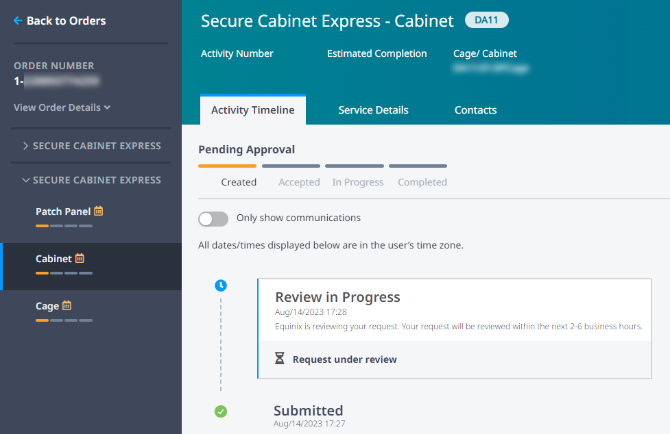

Monitoramento de seu pedido​
Depois de enviar seu pedido, você pode monitorar o status no Portal do Cliente . Para obter detalhes, consulte Histórico de pedidos e tickets .
Cronograma da atividade do pedido com status de Aprovação pendente
observação
Pode levar alguns minutos para que novos pedidos apareçam na tela Histórico.
