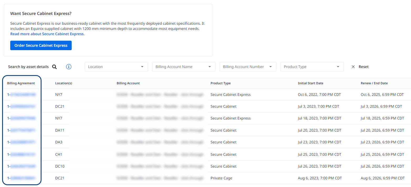

  3. Clique no contrato de cobrança da implantação que você deseja modificar.
    Lista de ativos Colocation com a coluna Contrato de cobrança destacada
    dica
    Você pode pesquisar a lista por número do cage, número do rack, número do ativo do rack ou número de série do rack. Você também pode filtrar por local do IBX, conta de cobrança e tipo de produto.

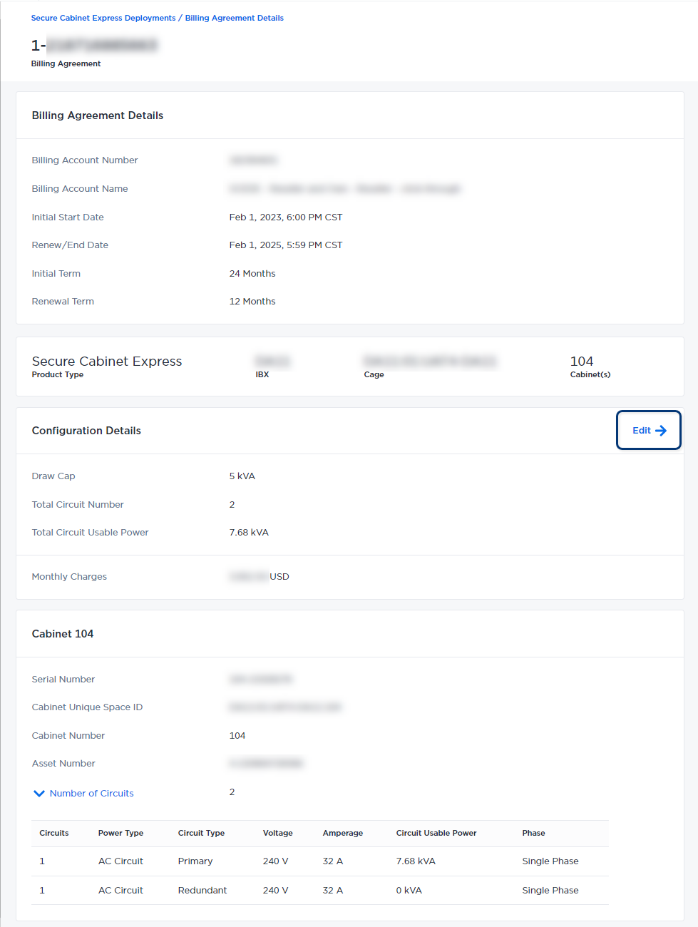

  4. Na tela Detalhes do Contrato de Cobrança , clique em Editar.
    Detalhes do contrato de cobrança com Editar destacado
    A tela Editar detalhes da configuração é exibida.

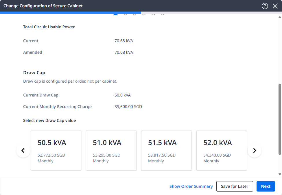

Aumentando a Limite de Consumo​
Para aumentar o limite de consumo sem adicionar circuitos ou racks, selecione a quantidade desejada de kVA na seção Limite de consumo e clique em Avançar.
Limite de consumo com novas opções de limite de consumo
informações
Esse é o limite agregado de consumo de energia para toda a sua implementação (não por gabinete).
