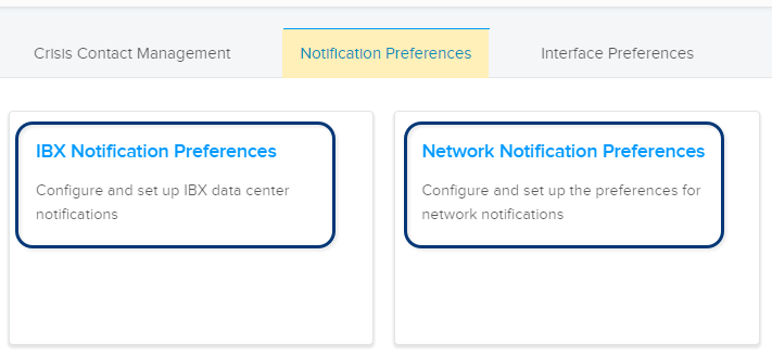

  1. Em seu perfil do portal, clique na guia Preferências de notificação.
    Guia Preferências de notificação com as Preferências de notificação do IBX destacadas
  2. Ative uma ou ambas as seguintes opções:
    • E-mails de manutenção do IBX - Na guia Preferências de notificação, clique em Preferências de notificação do IBX. Ative a opção E-mail de manutenção do IBX e clique em Enviar.
    • E-mails de manutenção de rede - Na guia Preferências de notificação, clique em Preferências de notificação de rede. Ative a opção E-mail de manutenção de rede e clique em Enviar.

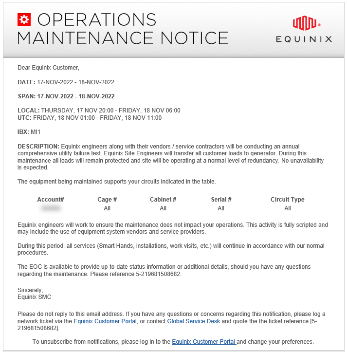

Exemplo de notificação por e-mail:
Exemplo de e-mail de aviso de manutenção de operações
