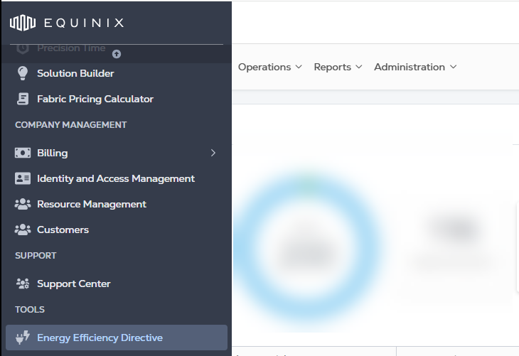

  1. Faça login no Portal do Cliente
  2. No menu de navegação esquerdo, em Ferramentas, clique em Diretiva de Eficiência Energética .

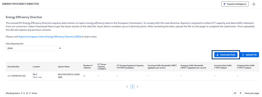

  3. Uma lista de todos os cages na UE será exibida. Clique em Baixar dados.
    Página da Diretiva de Eficiência Energética com os Dados de Download destacados
  4. Um arquivo .CSV com uma lista de todos os cages na UE será baixado. Abra o arquivo.

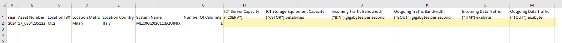

  5. Preencha os indicadores de tráfego de dados e capacidade de TIC para cada gaiola no arquivo .CSV.
    Arquivo CSV com as colunas Capacidade e Tráfego destacadas
    aviso
    NÃO edite os dados nas colunas A a G. Editar as colunas A a G fará com que o arquivo não seja carregado.
  6. Salve o arquivo.

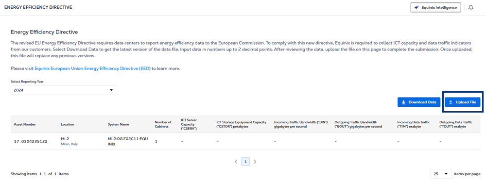

  7. Clique em Carregar arquivo e selecione o arquivo .CSV salvo.
    Página Diretiva de Eficiência Energética com o arquivo de upload destacado
    Enquanto o upload estiver em andamento, o arquivo .CSV será exibido como upload. Quando o upload estiver concluído, a mensagem Arquivo carregado será exibida.
    Confirmação de upload do arquivo

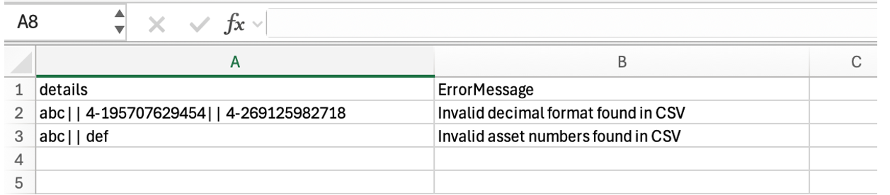

  8. Se o arquivo .CSV carregado contiver dados não aceitos, clique no link do relatório de erro exibido na mensagem de erro Carregamento de arquivo inválido.
Mensagem de erro de upload de arquivo inválido
O relatório de erros explica o erro.
Folha de relatório de erros
  1. Corrija o erro no arquivo original e repita o processo.
