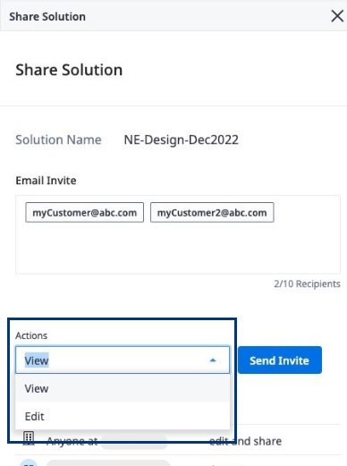

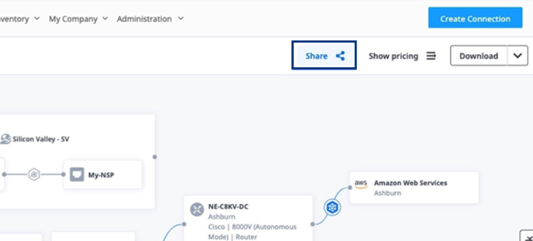

[共有]をクリックして、[**ソリューションの共有]**パネルを開く。共有する1つ以上のメールアドレスを入力する。複数のメールアドレスをカンマで入力できる。所有者は共有するメールアドレスを少なくとも1つ提供する必要がある。
ユーザーが取得できる権限のレベル(表示/編集)を設定する。

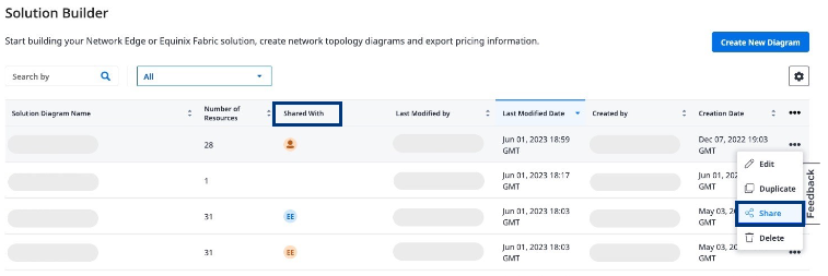

インベントリテーブルとパネルの両方に、ソリューションにアクセスできるユーザーのリストが表示される。特定のユーザーの権限を編集する必要がある場合は、[**ソリューションの共有]**パネルで実行できる。
