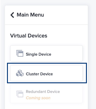

冗長デバイスの追加​
リソースで仮想デバイスを選択し、クラスターデバイスをドラッグアンドドロップします。
冗長デバイスタイプは、同じ構成オプションを持つ2つの仮想デバイスのアクティブ-アクティブ構成を形成します。冗長デバイスのオプションを設定するには、オブジェクトをダブルクリックするか、オブジェクトを選択した後をクリックします。仮想デバイス名およびその他の構成オプションを入力します。選択した属性は、都市圏の拠点以外の両方の冗長デバイスに適用されます。

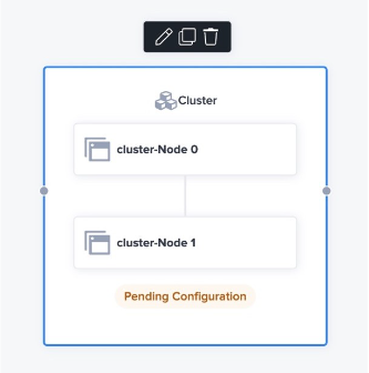

クラスタデバイスの追加​
クラスターデバイスの展開の詳細については、「回復性のための設計」を参照してください。
クラスタデバイスタイプは、まったく同じ構成オプションを持つ2つの仮想デバイスのアクティブ-スタンバイ構成を形成します。クラスタデバイスのオプションを設定するには、オブジェクトをダブルクリックするか、オブジェクトを選択した後に鉛筆アイコンをクリックします。クラスター名、**仮想デバイス名、**およびその他の構成オプションを入力します。
メモ
仮想デバイス名の場合、プライマリデバイスとセカンダリデバイスを区別するために、名前の後に「-Node 0」と「-Node 1」が自動的に追加されます。

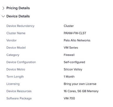

価格概要の[**デバイスの詳細]**セクションで、冗長タイプとクラスタ名を確認してください。
