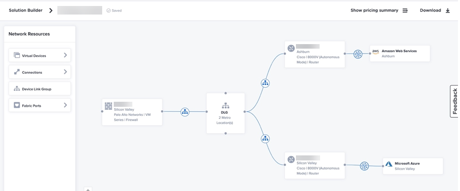

デバイスリンクグループの追加​
  1. リソースで、デバイスリンクグループを選択し、ダイアグラムワークスペースにドラッグします。DLGの価格を計算するには、デザインに都市圏情報を持つデバイスが少なくとも2つ必要です。
  2. カーソルを使用して、DLGリソースへのデバイスのドット間に線を描画します。デバイスの都市圏が選択されていない場合、デバイスをDLGに接続することはできません。
  3. オブジェクトを選択した後、DLGオブジェクトをダブルクリックするか、ペンシルをクリックする。DLGの価格設定を完了する前に、以下のオプションを選択する必要があります。
    • DLGがポイントツーポイント(2つの都市圏の拠点にあるデバイスを接続する)用の場合、これら2つの都市圏で接続帯域幅を選択する必要があります。価格は、接続元の都市圏(Aサイド)に基づいて決定されます。
    • DLGが2つ以上の都市圏を接続している場合は、すべてのリンクに対して単一の帯域幅速度を選択するか、[個別接続帯域幅]オプションを選択して個々のリンクの帯域幅速度を変更できます。DLGリンクの価格は、デバイスが配置されている都市圏の現地通貨で表示されます。
    • 同じ都市圏にある複数のデバイスをリンクするにはコストはかかりません。
    • 都市圏によっては、追加の税金や料金が適用される場合があります。
  4. DLGからデバイスを削除するには、DLGリンクアイコンをクリックし、ゴミ箱アイコンをクリックします。確認後、ネットワークリソースの削除BOXで削除をクリックします。
