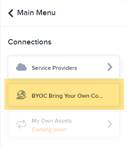

  1. **[リソース]**で[接続]を選択し、[BYOC][独自の接続を持ち込む]を選択して、BYOCオブジェクトをダイアグラムワークスペースにドラッグします。

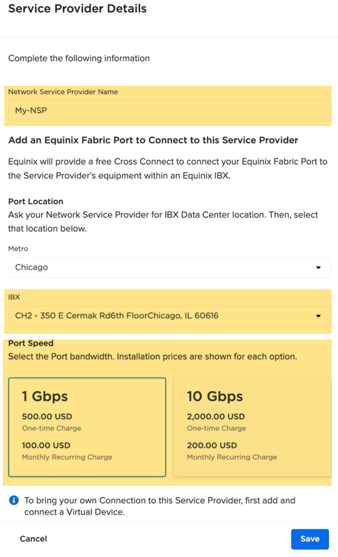

  2. BYOC 価格の見積もりを計算するために、Solution Builder は以下のオプションを要求します:
    • ネットワークサービスプロバイダ名
    • ポート/ IBXデータセンターの場所–NSPの機器が配置されているIBXを選択します。この情報はNSPから入手できます。NSPが仮想デバイスとは異なる都市圏にある場合、追加料金が発生する可能性があります。
    • ポートスピード–ポート帯域幅を選択します。帯域幅カードに記載されている月額料金に加え、ワンタイム料金があります
  3. カーソルを使用して、デバイスのドット間に線を描画し、BYOCリソースに移動します。これらのリソース間の接続を完了するには、帯域幅を選択する必要があります。
