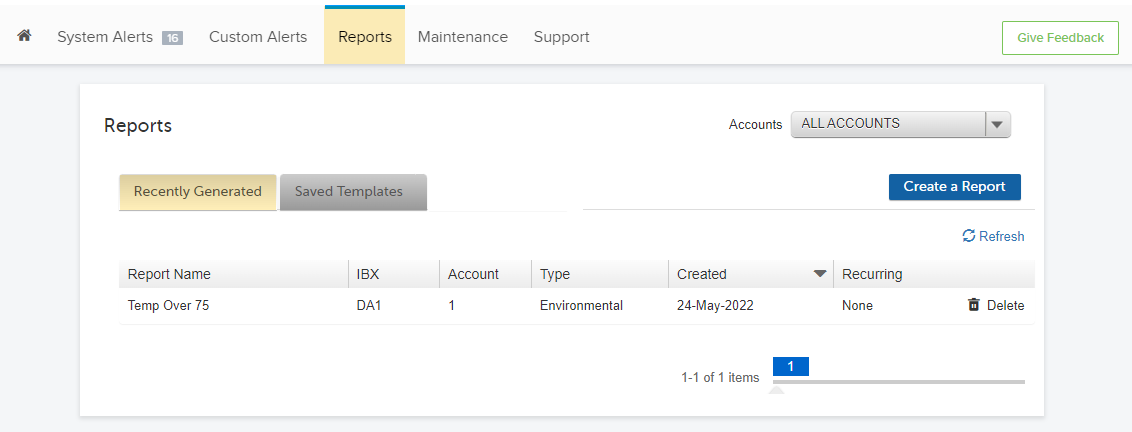

ダッシュボードの上部にあるReports をクリックしてレポートを作成するか、以前に作成したレポートやレポートテンプレートを表示します。
最近作成されたレポート の下に最近作成されたレポートのリストが表示されます。表の右上にあるAccounts のフィルタを使用して、特定のアカウントのレポートを表示します。
Saved Templates に保存されているテンプレートでレポートを作成できます。これにより、入力済みのテンプレートを使用してレポートを即座に作成できます。また、このセクションから既存のテンプレートを編集または削除することもできます。

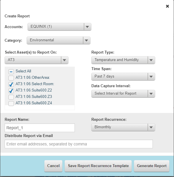

  1. Smart Viewポータルで、Reports を選択します。
  2. レポートの作成 をクリックします。
  3. 資産を選択し、レポート条件を指定して、レポートの生成 をクリックします。
定期レポートテンプレートの作成
Use this procedure to save a report template for future use. A template allows you to save a custom report design and generate it on-demand, or to create a recurring report that runs automatically. ​
  3. 資産を選択し、レポートの条件を指定します。
  4. レポートを自動的に実行する場合は、Report Recurrence (日次、週次、月次、隔月、四半期)を指定します。
    チップ
    Distribute Report via Email のオプションを使用すると、受信者にレポートが自動的に電子メールで送信されます(添付ファイルとして)。
  5. Save Report Recurrence Template をクリックします。

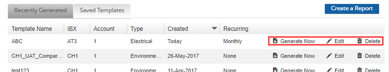

テンプレートからレポートを作成する

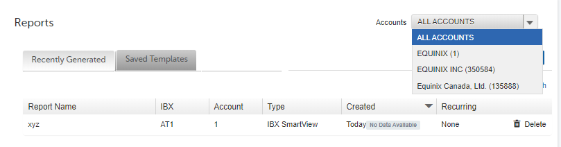

  2. 保存されたテンプレート をクリックします。
  3. レポートの生成 をクリックしてください。

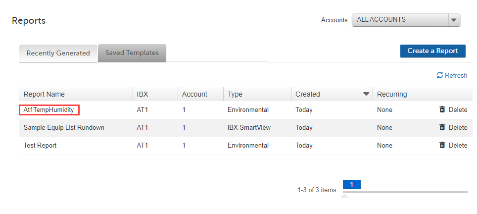

作成されたレポートを見る
  2. Recently Generated タブで、目的のレポートを探し、その名前をクリックしてダウンロードします。
    チップ
    レポート作成日に基づいてレポートリストをソートするには、Created 列ヘッダーの下矢印をクリックします。
    Refresh をクリックして、レポートリストを更新します。

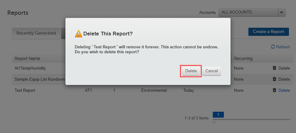

作成されたレポートの削除
  2. Recent Generated タブで、目的のレポートを探し、Delete をクリックします。
  3. 削除 をクリックして次に進みます。

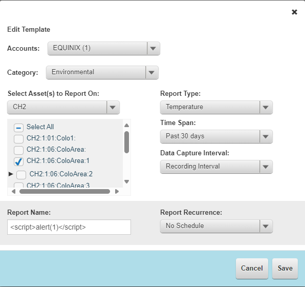

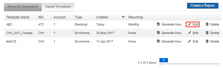

レポートテンプレートの編集
Saved Templates をクリックして、以前に保存したテンプレートを編集します。
テーブルの右側にあるEdit リンクをクリックすると、既存のテンプレートを変更できます。
選択したレポートのテンプレート情報を編集するウィンドウが表示されます。既存のデータを調整し、[保存] をクリックしてテンプレートの変更を保存できます。キャンセル をクリックして変更を破棄し、前のページに戻ります。
保存されたテンプレートの数は、表の下の右下にある表で確認できます。
