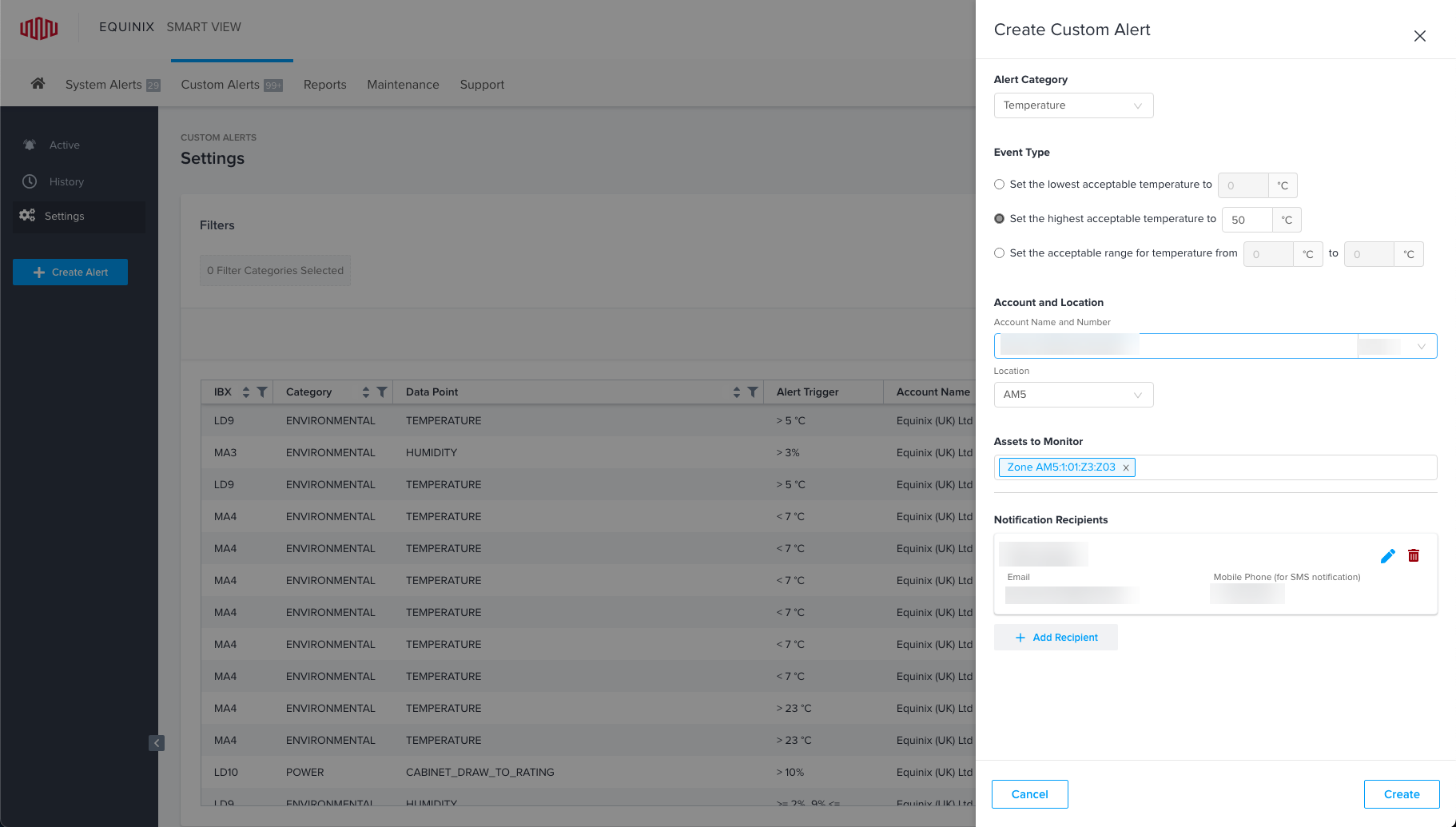

カスタムアラートの作成と編集​
  1. Smart Viewポータルで、カスタムアラートタブをクリックする。
  2. 左側のナビゲーションペインで、アラートの作成をクリックする。**Create Custom Alert(カスタムアラートの作成)**パネルが表示される。
  3. 目的のアラートカテゴリ(温度、湿度、または電力消費)を選択する。
  4. 目的のイベントタイプ(ケージレベルアラート、キャビネットレベルアラート、または回線レベルアラート)を選択する。
  5. しきい値(上限、下限、範囲)を指定して、超過した場合にカスタムアラートをトリガーする。たとえば、 タイプがケージの消費電力の場合は、3%超過を選択することもある。
  6. アラートのアカウントと場所(IBX)を選択します。
  7. 選択した場所で監視したいアセットを選択します。
  8. [受信者の追加]をクリックして、このアラートがトリガーされたときに通知を受信するユーザーを指定する。受信したい通知の種類(電子メールやSMSテキスト)を選択し、連絡先情報を指定して[保存]をクリックする。
  9. [カスタムアラートの作成]をクリックする。編集ペインが閉じ、設定済みアラートのリストに新しいカスタムアラートが追加される。
カスタムアラートを編集するには、リストでアラートを見つけてクリックし、編集ペインを表示する。情報を変更して、[保存]をクリックする。
