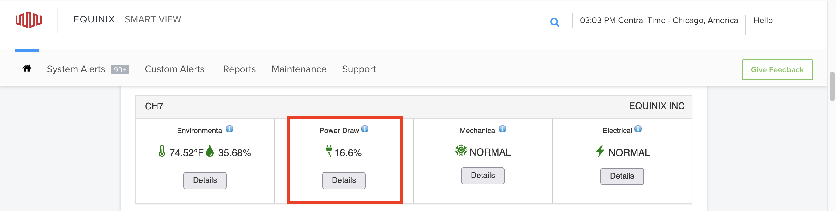

Smart Viewポータルにサインインします。カスタマーポータルにサインインしている場合は、グローバルナビゲーションメニューから[_スマートビュー]を_選択します。
現在の消費電力データを表示するには、ダッシュボードからIBX拠点を選択し、_消費電力_タイルの詳細をクリックします。
_現在の消費電力_グラフには、以下が表示されます。

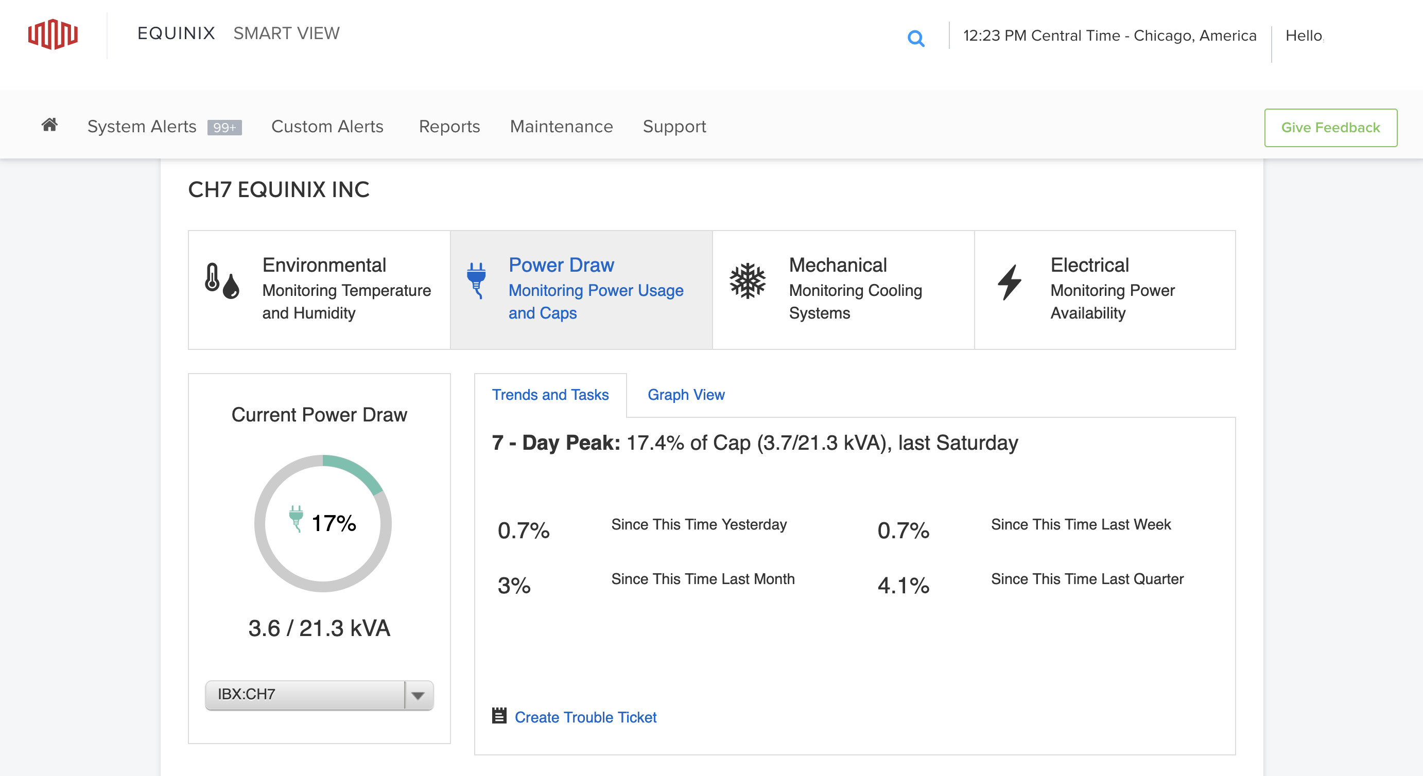

_[トレンドとタスク]_タブには、異なる期間における7日間のピーク契約電力値が表示されます。
- 昨日と比べて今
- 先週との比較
- 先月との比較
- 前四半期との比較
_現在の消費電力_ドロップダウンフィルターを使用して、データをIBX内のゾーン、ケージ、または回路にフィルタリングします。

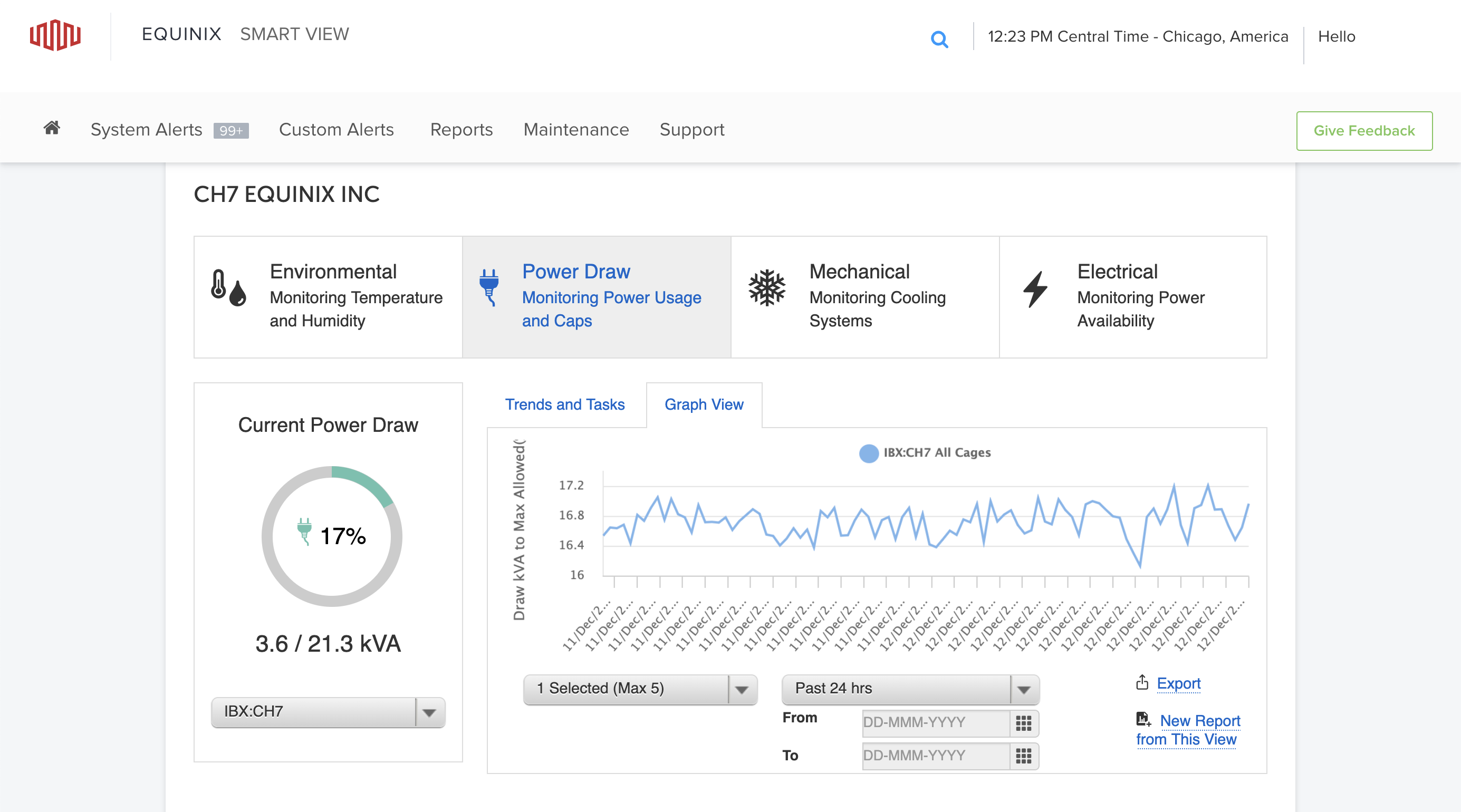

グラフビュー
- Portal
- API
指定された期間内の15分間隔ごとに、許容される最大電力kVA(%)を表示できます。グラフビューをクリックすると、データがグラフ形式で表示されます。
グラフの下にあるドロップダウンフィルターから、最大5つのケージ、キャビネット、または回路を選択すると、それらの電力使用量のグラフ比較が表示されます。
表示したいデータを最終日、週、または月からトレンド表示する期間を選択します。日付範囲をカスタマイズするには、カレンダーを使用します。

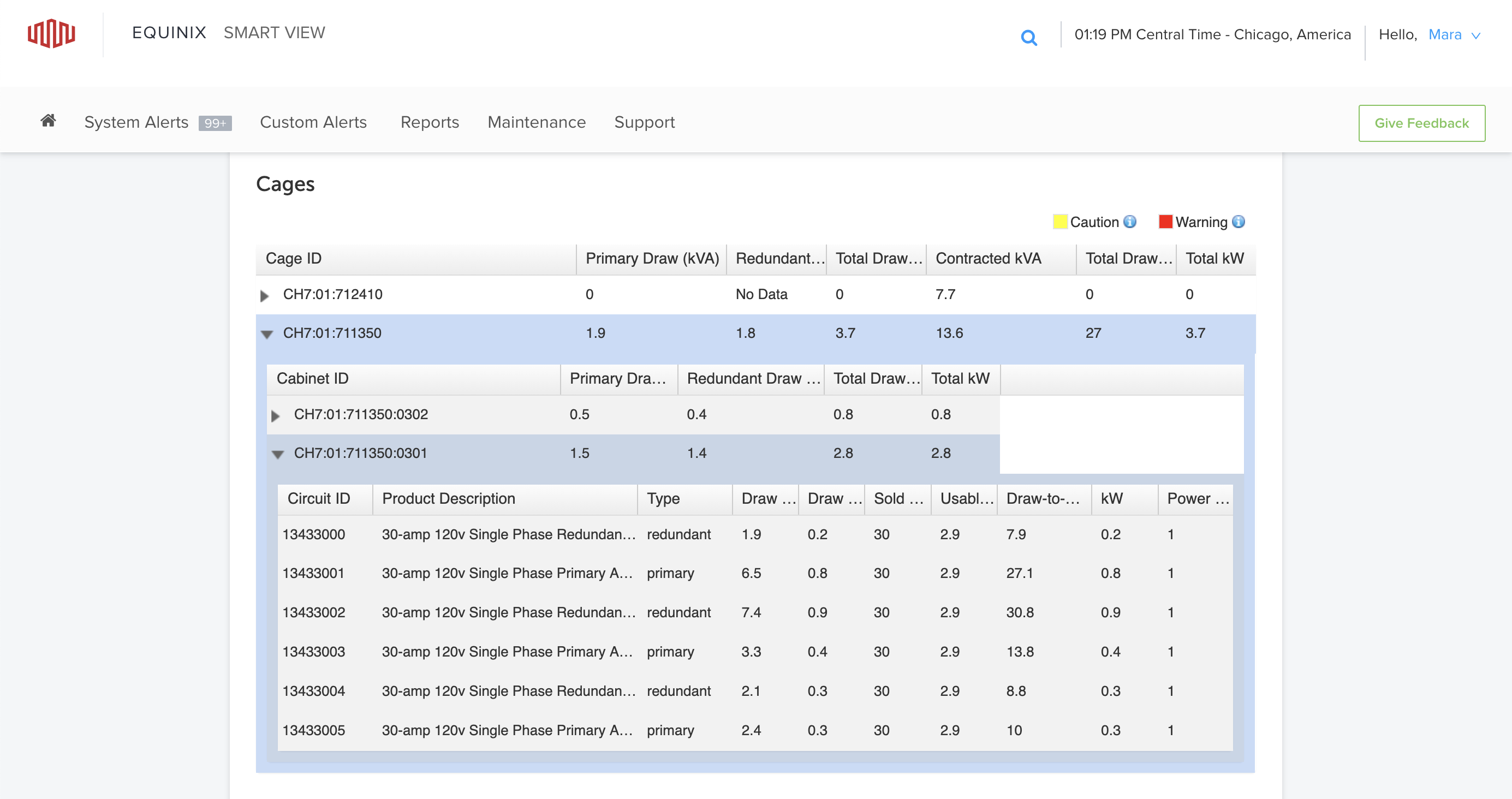

ケージ
_ケージ_テーブルには、IBX内のケージ、キャビネット、回路の消費電力の詳細が表示されます。
各ケージを展開すると、キャビネットのデータが表示されます。詳細については、各キャビネットを回路レベルまで展開してください。
色付きのハイライトは、ケージ、キャビネット、または回路が、総契約kVA比(%)のドローキャップレベルに近づいていることを示します。
- アセットの消費電力が契約電力値の10%以内になると、契約電力kVAの合計値が黄色で強調表示されます。
- アセットの消費電力が契約電力値を超えると、契約電力kVAの合計値が赤色で強調表示されます。
