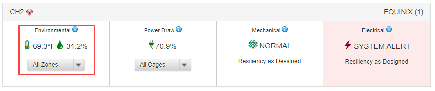

この情報を表示するには、ダッシュボードのIBXの環境タイルからすべてのゾーンまたは特定のゾーンを選択します。

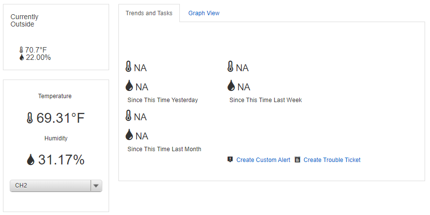

IBX外の現在の温度と湿度
IBX内のすべての冷却ゾーンの平均温度と湿度
冷却ゾーン内の全環境センサーの温度湿度の中央値
冷却ゾーン内のセンサーを各拠点に設置し、冷却プラントの稼働状況や設備から発生する熱負荷をモニタリングしているため、中央値を使用しています。これらの場所には、熱気の返品、冷気の分配、天井付近のエリア、ケージ内のエリアが含まれます。
昨日と現在の比較、先週と現在の比較、先月と現在の比較など、異なる期間における環境条件の傾向

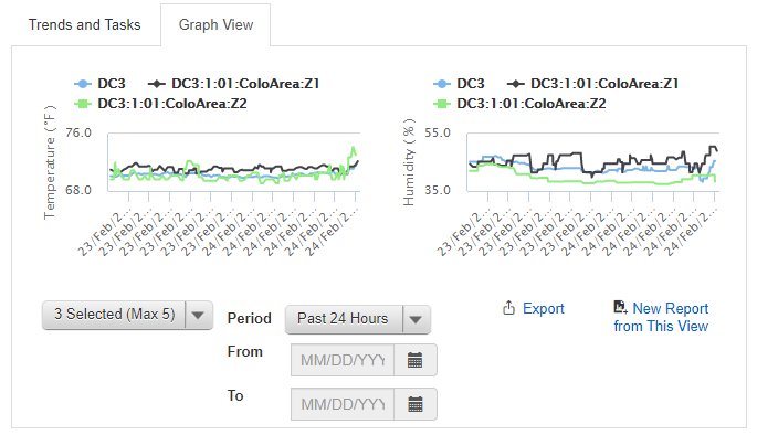

グラフビューに切り替えると、トレンドとタスクのデータがグラフ形式で表示されます。
グラフの下のドロップダウンフィルターから最大5つの冷却ゾーンまたはキャビネットを選択して、環境条件のグラフ比較を表示します。システムは両方のグラフ間で選択を同期します。
表示したいデータを最終日、週、または月からトレンド表示する期間を選択します。日付範囲をカスタマイズするには、カレンダーを使用します。

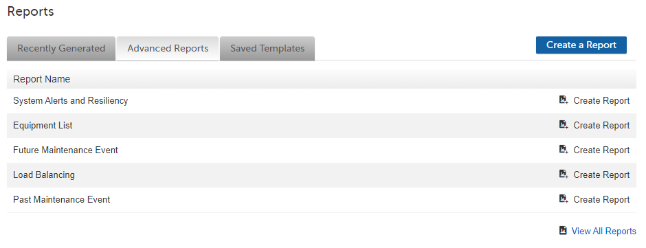

レポートを生成
データセットの設定されたトレンドをエクスポートしてレポートを作成します。トレンドの生成に使用したデータからPDFドキュメントを生成できます。
ページ下部のセクションから、特定のレポートを作成するか、最近生成されたレポート、詳細レポート、保存されたテンプレートをすべて表示します。
